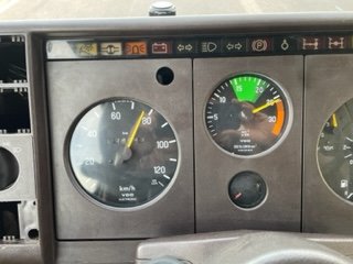

Ich fahre einen 1120AF Fahrgestellnummer
WDB67718315332334
385/65 R22,5
Nach Umbereifung und nun ca. 3000km läuft er super. Allerdings dreht der zu hoch. Tacho noch nicht angepasst, GPS zeigt 7km/h mehr an.
Wenn der Tacho angepasst wird, wird auch der Drehzahlmesser im Kombiinstrument angepasst? Müsste ja eigentlich.
Ich dachte eigentlich ich habe die 2 schnellste Übersetzung verbaut. Kann das jemand bitte prüfen liebenswerter Weise.

- IMG_0689.jpg (17.32 KiB) 1493 mal betrachtet

Nein, die Motordrehzahl wird durch Reifen oder Übersetzung nicht verändert.specialkay hat geschrieben: ↑2023-01-07 15:30:57

Danke, ist auch logisch wenn ich nochmals darüber nachdenke. Ist ja eine Motordrehzahl.
Wenn mir jemand sagen könnte was ich für eine Übersetzung verbaut habe bitte.

Die Übersetzung ist auf dem Typenschild an der Achse eingeschlagen.specialkay hat geschrieben: ↑2023-01-07 16:46:16Wenn mir jemand sagen könnte was ich für eine Übersetzung verbaut habe bitte.

Was steht denn im Fahrzeugschein als Höchstgeschwindigkeit? Der scheint ja nach der Umbereifung "nur" auf ca. 85km/h zu kommen

Das ist nicht die Höchstgeschwindigkeit. Nach GPS bin ich auf gerader Strecke Höchstgeschwindigkeit 106 gefahren. Das Bild habe ich nur wegen der Drehzahl gemacht.

Übersetzung 39:8

Geil, vielen Dank!
