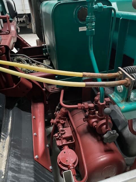

Ich habe an dem Absetzer noch ein weiteres Stellrad wie bei einem Kipper in Verbindung mit einem drehbaren Hebel.
Zu dem konnte mir der Vorbesitzer auch nichts sagen. Ich habe ein Foto von dem Stellrad, auf dem Kippen u. Senken steht, beigefügt.
Die Bedienung des Absetzers erfolgt durch zwei Hebel Außen oder auch über die Bowdenzüge mit zwei Hebel Innen.

Re: Schalter Nebenantrieb
Bin kein Hydrauliker.
Das Handrad mit Hebel sieht für mich aus wie die Ansteuerung der Kipphydraulik für einen Anhänger.
Dazu müsste am Heck des LKW eine Hydraulikkupplung sein.
Zum kippen des Anhänger braucht man keinen 2. Nebenantrieb.
Bei meinem Abroller damals waren 2 „Drehschalter“ auf dem Motortunnel.
1 x Nebenantrieb für Hydraulik und 1 x für die Differenzialsperre .
Wenn dein Lkw eine Sperre hat müsstest du 3 Schalter haben.
Also Foto von innen mit den Schaltern machen und Leitungsverlauf klären.
Dann wird auch die Glaskugel heller.
Gruss Peter
wie verriegelst du den hinteren Niederhalte-Haken beim Kippen. Der muss beim Absetzen offen und beim Kippen geschlossen bleiben.
Hallo Peter,
ja, er hat drei Schalter auf der Motorabdeckung. Einen für die Differentialsperre und zwei mit dem Nebenantriebsymbol I und II, wobei Nebenantriebschalter II ja schon zugeordnet ist. Den Hinweis mit der Anhängerbedienung über das Stellrad werde ich mal prüfen. Der Haken wird übrigens mittels Kippschalter von Innen gesteuert.
Hallo Gerd
Sitz der Nebenatrieb am Motor ( auf der Motorrückseite oberhalb vom Schwungrad) oder am Getriebe oder gibt es etwa beide, was zwei Schalter erklären würde
Hallo Gerd,
mal das Führerhaus kippen und schauen was da an den NA ist.Beim NA2 die Pumpe für den Absetzer.NA1 ? Und wenn da auch eine Pumpe ist ,einfach der Druckleitung folgen.Am Ende sieht man ja was dran hängt.
