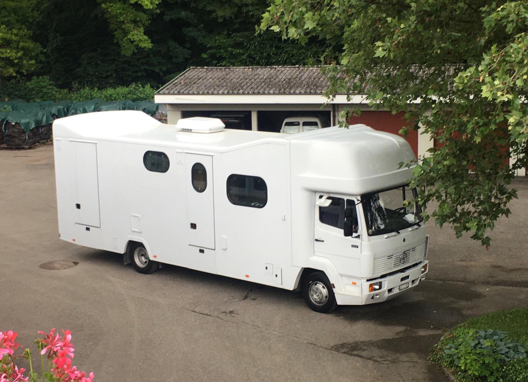

Wir sind Kevin und Barbara aus der Schweiz haben uns im 2021 einen MB 917 1996 WDB 676 009 1K13 1417 zugelegt, diesen komplett neu Aufgebaut und waren bereits einmal auf Reisen (FR) Wir sind über Glücklich diesen gekauft zu haben. Nun leider hat er auf unserer Reise ein kleines aber markantes Problem:
Bei warmem Motor hängt das Gas Pedal und die Mercedes Garage hat keine Ahnung warum! :eek:
Ersetzt wurde das ganze Gestänge inkl Pedal ging etwas besser aber hängt immer noch, ich habe mir sagen lassen das, dass Gestänge Motorseitig geführt wäre und dies bei warmem Motor gerne hängen bleibt da es sich ausdehnt. Nun für uns ist dies keine Option nichts zu unternehmen, wir versuchen mal diesen Weg evtl hat jemand eine Idee oder kennt dieses Problem? :search:
