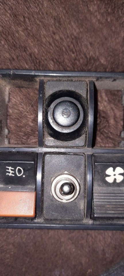

PS, Bilder vom Schalter den ich meinte, folgen .

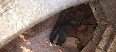

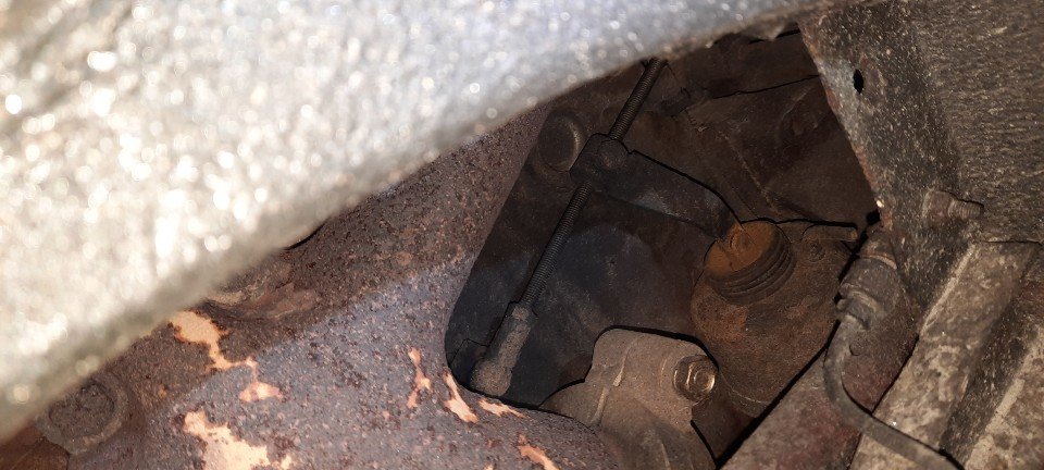

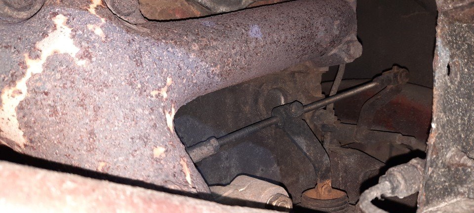

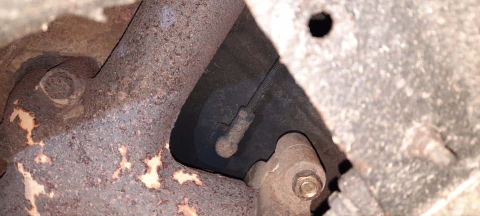

Ich fände ja immer noch ein paar Bilder hilfreich, z.B. von der Auspuffklappe. Dann könnte man sich gezielt Gedanken über deren Ansteuerung machen.
- Beiträge: 44
- Registriert: 2022-12-26 19:55:26
Re: Iveco Zeta 50-8 motorbremse ???

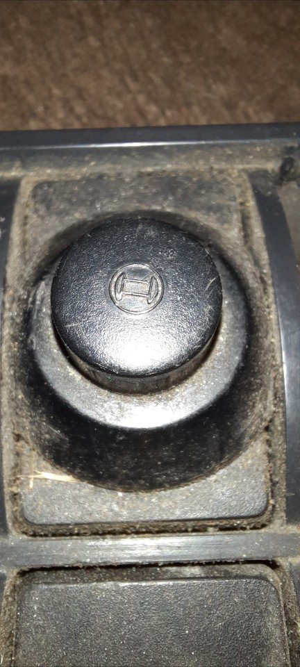

Ich hab jetzt mal den Taster, auf dem eine Art Niete zu sehen ist, und das Gestänge was an die Drosselklappe geht fotografiert. Man sieht am Gestänge die Unterdruck Dose und man sieht am Ende des Gestänge die Achse die dann zur Beifahrer Seite geht.
Die Bremsen funktionieren über Vakuum und nennt sich "Vakuum-Servobremse".
Das ist das Bosch Firmenlogo.

So denke ich mir das. Wobei ich in einer für das Fahrzeug ganz frisch besorgte Betriebsanleitung, diesbezüglich auch nichts steht.Maximilian714d hat geschrieben: ↑2022-12-27 15:50:24Klingt plausibel... Ich empfehle auch dem TE in diese Richtung zu recherchieren.

Und siehe da, ich bin fündig geworden. Es scheint keine "motorbremse" zu sein, sondern ein automatischer motorstop.
der Taster oder Schalter dürfte so etwas sein: Schalter BOSCH 0 343 003 001
Ein Bild dazu findet sich hier: Schalter als Bild ab ca. 5€ neu oder gebraucht bei eBay für 49,90€. Diese Schalter werden gerne genutzt, um irgendwelche nachgerüsteten Funktionen anzusteuern, dazu passt auch, dass in der Bedienungsanleitung nichts steht.
Das Gestänge deutet tatsächlich auf eine Motorbremse hin. Probiere doch mal aus, ob sich die Mechanik gewaltfrei bewegen lässt und ob sie auf Einspritzpumpe oder Motor Wirkung zeigt.
Naja, eben nicht. Die Unterdruck Dose ist frei hängend, und auch nicht angeschlossen. Auf der anderen Seite des Motors hab ich eine Art zylinder mit zwei Kontakt Anschlüssen wo jeweils nur noch 1cm Kabel dran hängt. Aktuell mache ich den Motor per bowdenzug aus. Aber selbst das musste ich reparieren, die haben nur gepfuscht ohne ende. Wie kann man auch den bowdenzug für das abstellen, ohne federstange direkt an der "gas-und aus" anklemmen. Wenn ich mehr ins standgas gegangen bin mit der feineinstellung, war der Zug am abstellbowdenzug zur stark, man musste den zusätzlich abwürgen. Da hat sozusagen das Gaspedal eine Blockade durch den abstellbowdenzug gehabt, weil der ohne feder irgendwann gespannt ist. Eine Katastrophe.
Den kann nur ein alter Hase reparieren, bzw mir sagen wo ich ansetzen muss.
- Bahnhofs-Emma
- Beiträge: 12268
- Wohnort: D-21737 Wischhafen
hat die Unterdruckdose möglicherweise noch irgendwo eine Nummer drauf stehen? Dann käme man da auch noch etwas konkreter voran.
Provisorisch würde ich wie folgt vorgehen:
Erstmal alles gründlich fotografieren, damit man später Stück für Stück alles wieder in Betrieb nehmen kann.
Dann die Auspuffklappenbremse (wenn gängig) in Durchgangsposition fixieren. Die ist optional und kann später wieder in Betrieb genommen werden.
Die Einspritzpumpe sollte problemlos als Ausgangsposition in Nullförderung zu bringen sein, damit der Motor so ausgestellt werden kann. Da müssen dann Gaspedal, Standgaseinstellung und Motorabstellung dran, je nach vorhandenen Teilen.
Mit mehr Bildern kommen wir da aber im Detail auch noch weiter.
