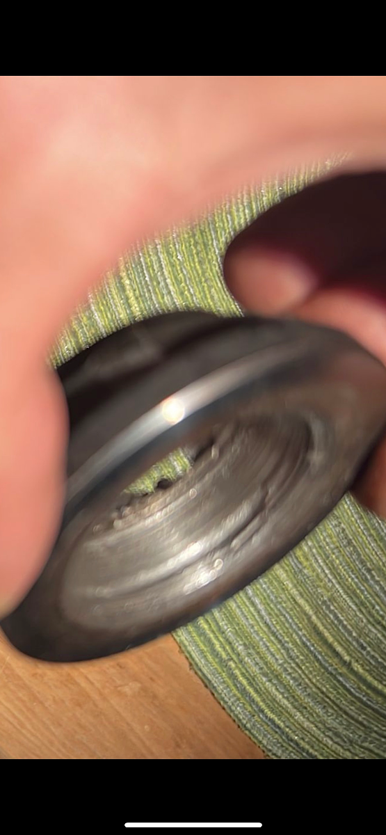

Nochmals hallo in die Runde,
ich benötige einmal die Hilfe des Forums. Da mein Radialwellen Dichtring ( oder besser die 2 RWDRs) auf der Eingangsseite der Vorderachse erheblich inkontinent war, war ich so schlau diese bei ca. 0 Grad Celsius in der Halle tauschen zu wollen.
Lange Geschichte kurz: Wollte die Mutter nicht Weichglühen, war wohl zu langsam am Werkzeug, Welle hat Mutter zu sehr runder gekühlt, Gewinde der Mutter gehimmelt………
Glücklicherweise ist das Gewinde der Welle selbst intakt
Brauche also definitiv eine neue/ gebrauchte Flanschmutter. Die Suchfunktion hat mir eine optisch sehr gleiche ( natürlich auch SW 50) aus der Mercedes Welt gezeigt,
Teilenummer ist A 385 351 02 72
viewtopic.php?t=94767
Dies ist der Link zum entsprechenden Thread
Weiß irgend jemand, ob Steigung und Gewindeart passen? Meine, wenn auch schwache Hoffnung, ist, dass einfach ein Normteil vielfach verwendet wurde.
Falls jemand eine entsprechende Mutter zu verkaufen hat, wäre ich selbstverständlich brennend interessiert.

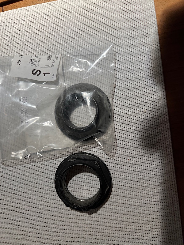

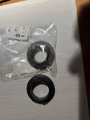

Re: Flanschmutter Vorderachse Iveco 90-16
Mutter ist angekommen…… (-:
Brauche ich leider nicht einmal den Messschieber zu holen, um zu sehen, dass sie nicht passt.
Werde dann morgen mal bei Iveco aufschlagen

Kann es sein, das es eine dieser Muttern ist?
M40x1,5
https://www.lkw-teile24.de/Sechskantmut ... lrad-03768
M45x1,5
https://www.lkw-teile24.de/Zwoelfkantbu ... lrad-03859
M52x1,5
https://www.lkw-teile24.de/Achsmutter-46180
M55x1,5
https://www.lkw-teile24.de/Zwoelfkantbu ... lrad-04772
M40x1,5
M45x1,5
M52x1,5
M55x1,5

zum Thema Gewinde: Da gibts so ein Messwerkzeug namens Messschieber, damit kann man das ausmessen (bei der Gewindesteigung ggf. 10 Messen und teilen...) - für die ganz unsicheren gibts dann noch Steigungslehren
Kami
Kami
Kann ich als Maschinenbauer so bestätigen
Die Mutter selbst hat nichts mehr zum messen………

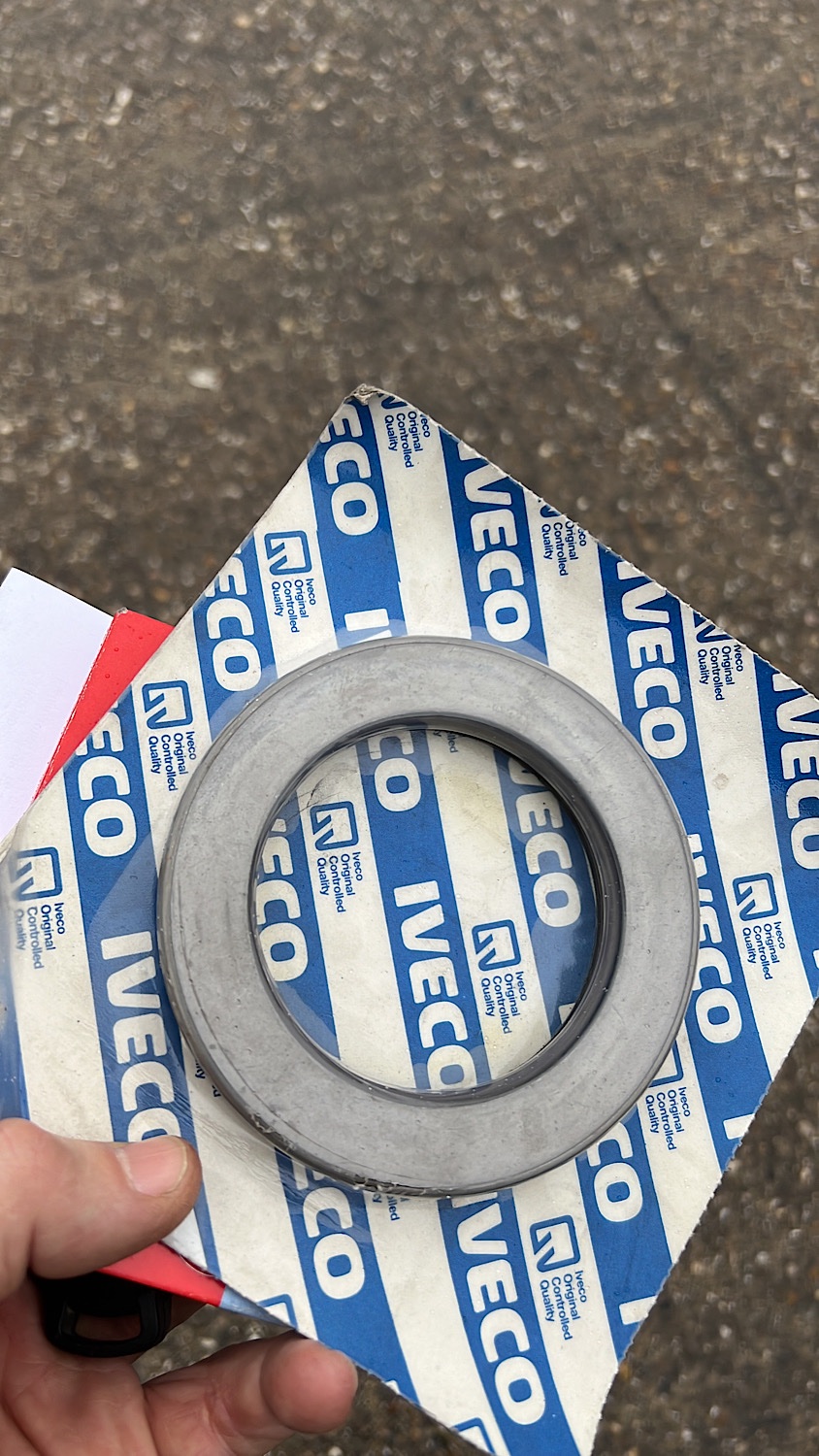

So Leute, noch kurz zum Abschluss der Geschichte:
Klein Laster fährt wieder mit einer lustigen Anekdote am Rande…….
Wie der Fußballer sagt, erst hatten wir kein Glück, dann kam auch noch Pech hinzu
Habe schon ein paar Dutzend Dichtringe eingetrieben, diesmal aber habe ich, nachdem der Ring komplett in seinem Sitz saß, gedacht, dass ich meinen Augen nicht trauen kann, die Feder war nicht mehr an der richtigen Stelle und lag auf der Welle. Keine Idee, ob montageseitiger Fehler ab Werk, Transportschaden oder meine liebevolle Bearbeitung mit Hartholzklotz und Hammer. Wird wohl nie mehr aufgeklärt.
Bin dann in meiner Not zu Iveco, zu meinem Erstaunen und zu meiner Freude war der Ring sogar lagermäßig da, maximal zehn Jahre alt, noch von Hand beschriftet und zum Spotttpreis von nur 90 € Liste (hab im örtlichen Teile Laden 20 € bezahlt). Da selbst der Theken Mitarbeiter den Preis sportlich fand, hat er ihn mir dann für nur noch 60 € überlassen. Wie auch immer. Jetzt ist er drin und das ganze ist dicht
Fazit: das Ganze ist gut machbar, am Straßenrand unterwegs hätte ich da allerdings wirklich keine Lust zu.Ohne einen ordentlichen Flanschgegenhalter und einen sehr filigranen, hochwertigen 17 Ringschlüssel sollte man nicht anfangen.
Allen hier, die mir geholfen haben noch mal ein herzliches Dankeschön! Ich hoffe, dass ich in nächster Zeit auch einmal etwas zurückgeben kann.
Grüße aus dem Münsterland
