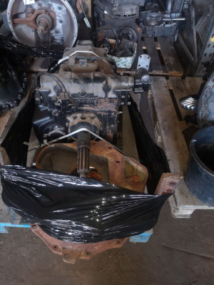

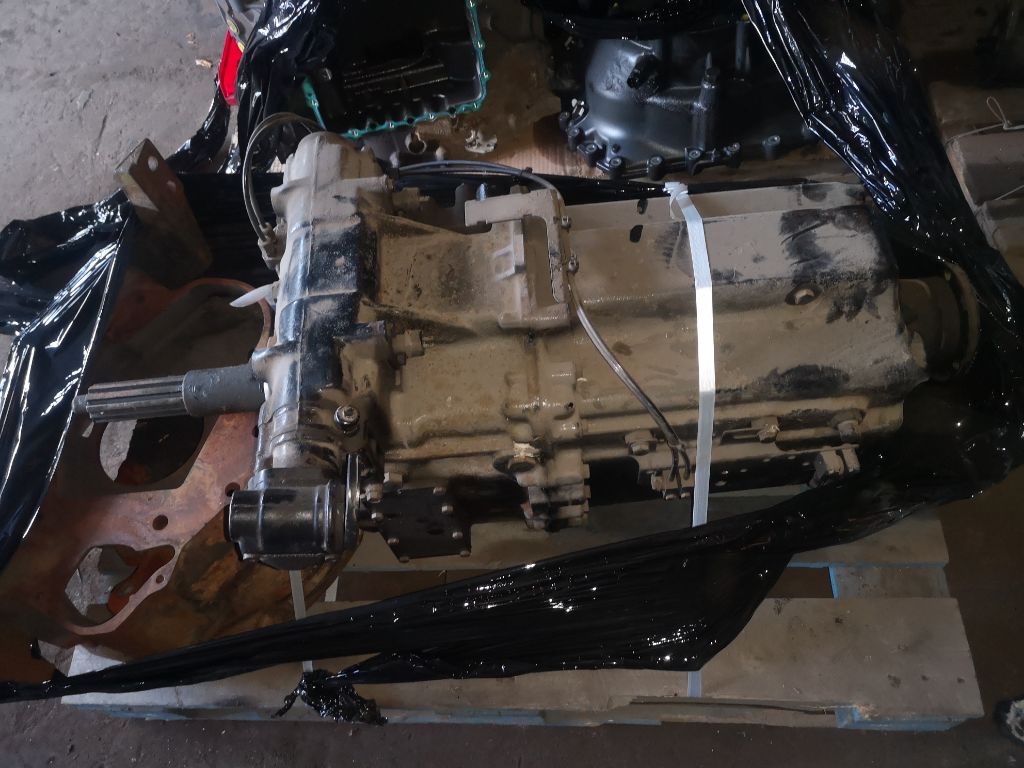

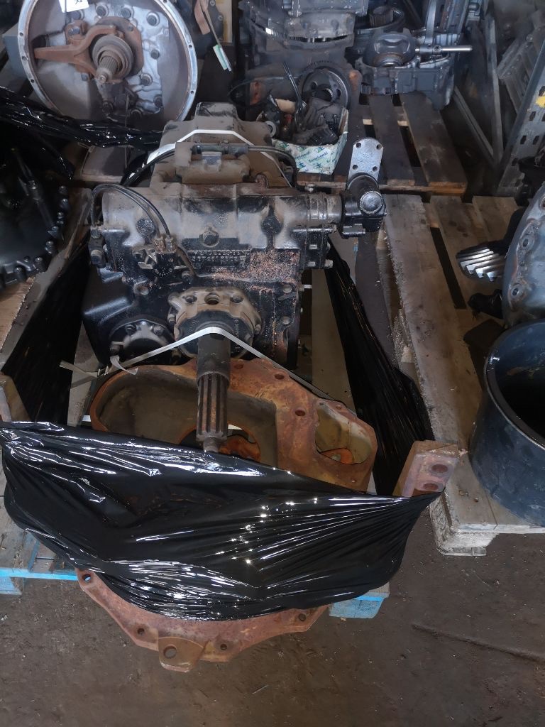

der Umbau vom G3 auf das GV4 Getriebe ist ja schon ein paar mal hier im Forum gemacht worden und auch super dokumentiert, dennoch komme ich gerade etwas an meine Grenzen :dry: Vielleicht könnt ihr mir etwas helfen?
1. der Längenunterschied der beiden Getriebe beträgt 350mm - Dadurch muss die Zwischenwelle von 685mm auf ca. 335mm gekürzt werden. Wie ist das hier mit dem großen Beugungswinkel? Geht das noch? Wie habt ihr das gelöst?

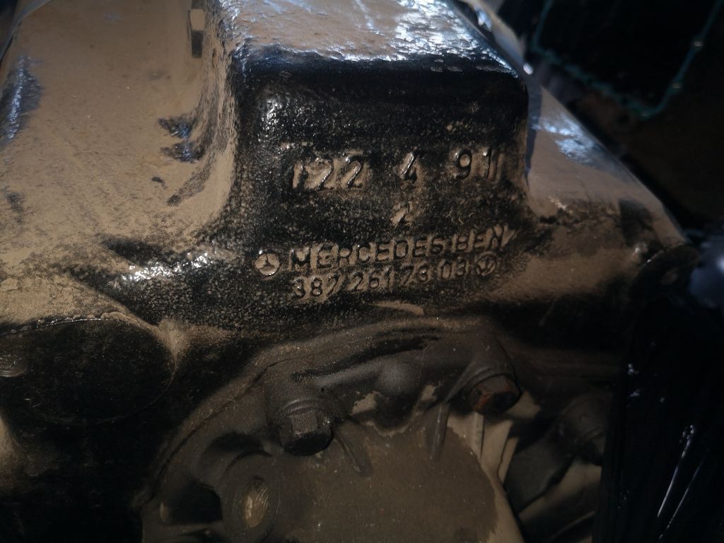

2. Leider hat das GV4, dass ich hier liegen habe, kein Typenschild mehr. Der neue Kupplungsnehmerzylinder ist vermutlich ein pneumatisch/hydraulischer, hat jemand einen Tip, wie ich herausfinden kann welchen ich da nehmen muss?
Vielleicht kann mir jemand die Fahrgestellnummer eines 1622 AK oder ähnlichem zukommen lassen? Dann wäre die Teile-Recherche deutlich leichter...
Auch die Aufhängung der Getriebeglocke zum Rahmen ist anders ausgeführt... Ich habe unten mal ein paar Bilder des neuen Getriebes angehängt. Könnt ihr mir helfen, zu bestimmen um welches Baumuster es sich handelt?
Die Fahrgestellnummer meines MB 1222 AF lautet WDB61526415197942

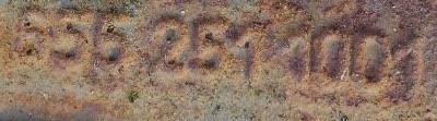

#2 Beitrag von Pirx » 2022-12-03 14:20:09
littsch hat geschrieben: ↑
2022-12-03 12:16:22
Es ist nicht möglich, aus der Gußnummer des Getriebegehäuses das Baumuster des Getriebes zu bestimmen. Das geht nur mit dem Typschild (das bei Dir ja angeblich fehlt).
Warum hast Du ein GV4/95 genommen und nicht ein GV4/65?

die Seriennummer, aus der auch das Baumuster hervorgeht, ist doch irgendwo eingeschlagen.
Gruß Helmut

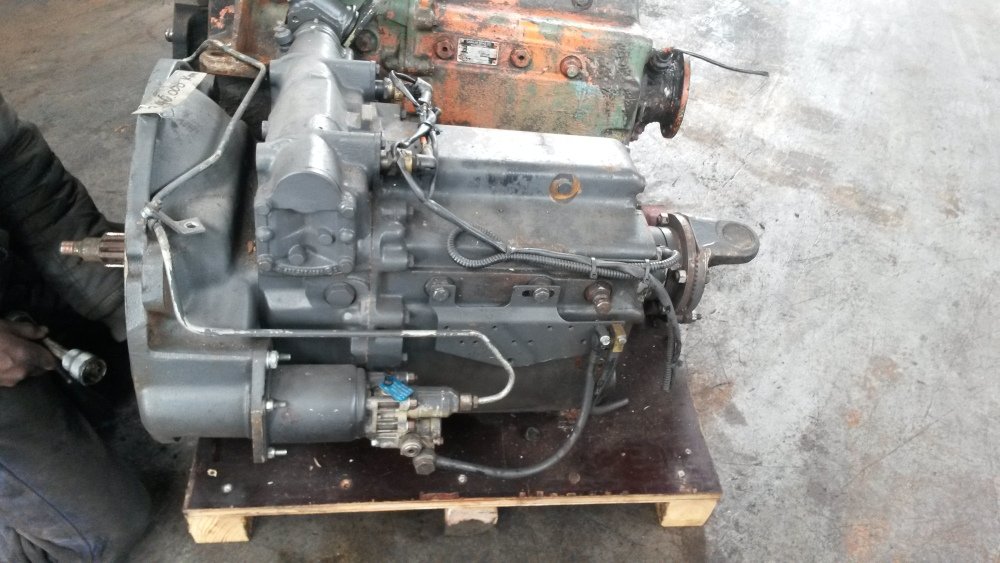

schau doch bitte 'mal am Getriebe auf der linken Seite zwischen die erste und die zweite dicke Schraube (evtl. hinter der Montageplatte). Dort sollte sich das Aggregatschild befinden
Auf dem Bild ist auch auf vorderen getriebe ein Aggegratschild vorhanden, aber überlackiert, hinten jedoch klar zu sehen.
hth

Danke Rüdiger, super Tipp. Wir schauen nochmal genau nach, ob's nicht doch einfach überlackiert wurde :wack:
Auf dem Foto von meinem Getriebe lässt sich an der von dir beschriebenen Stelle auf jeden Fall ein Schild erahnen:

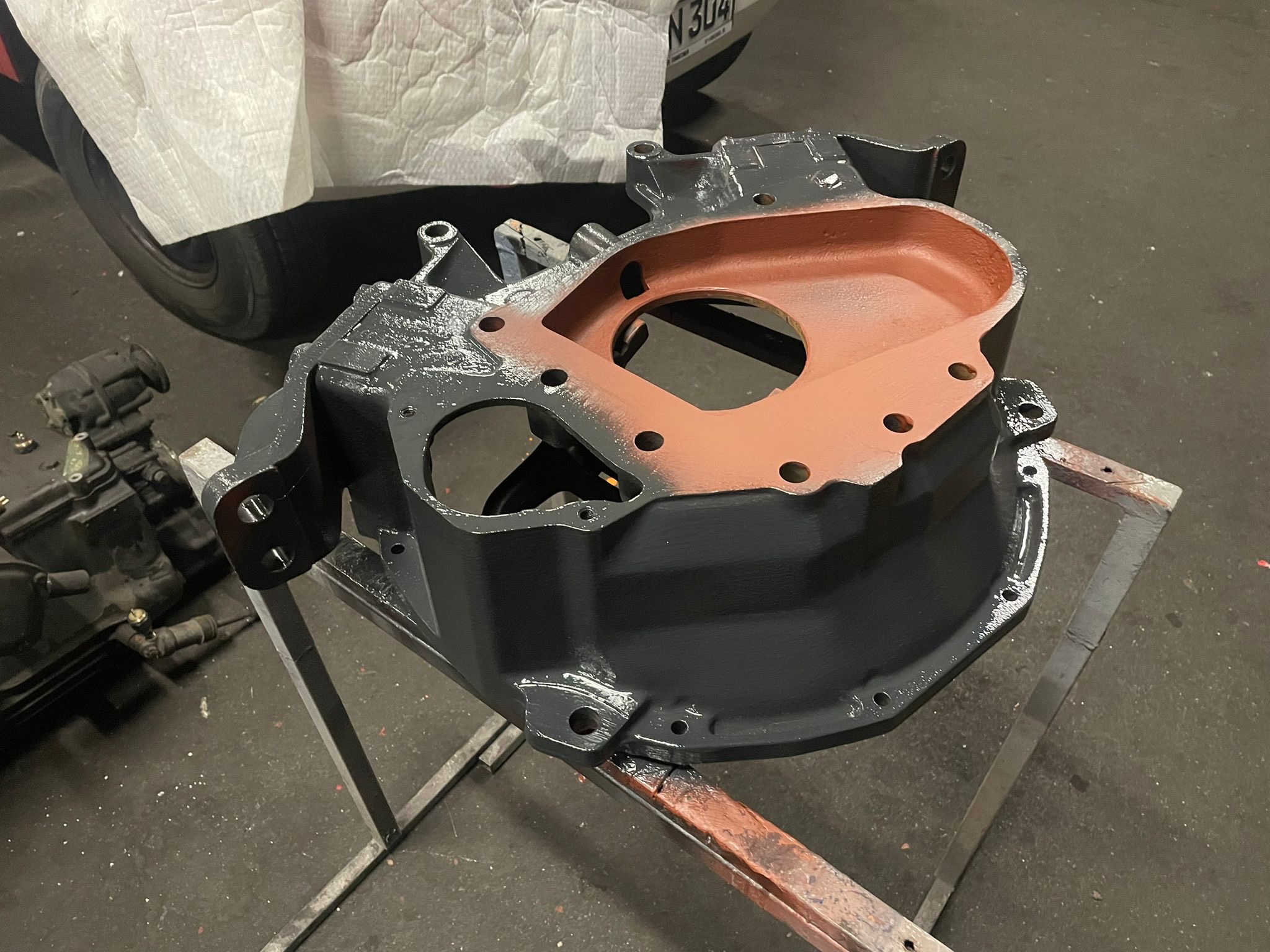

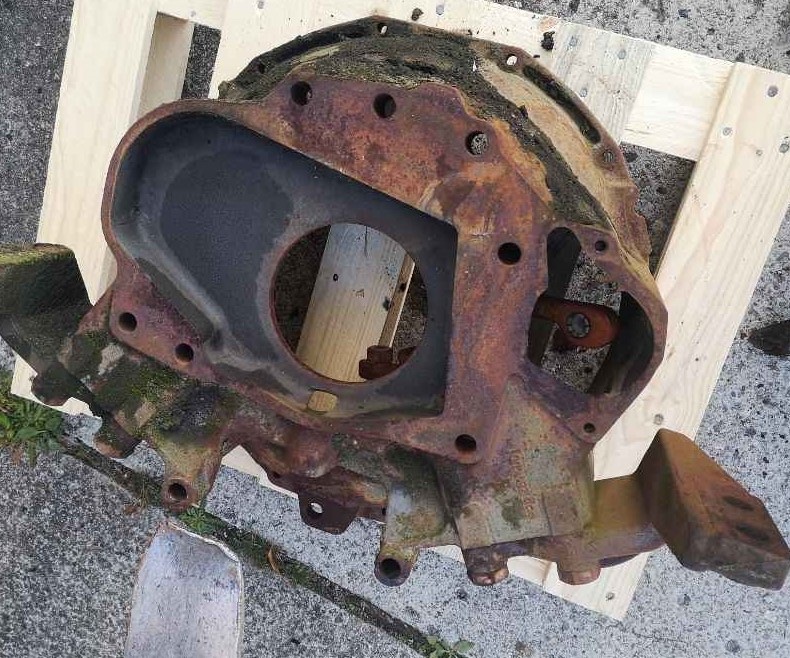

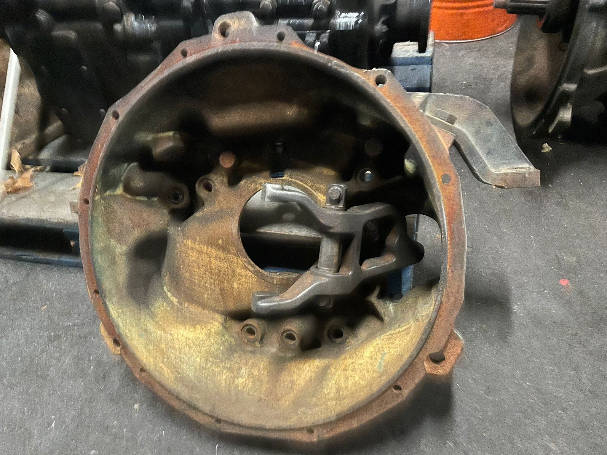

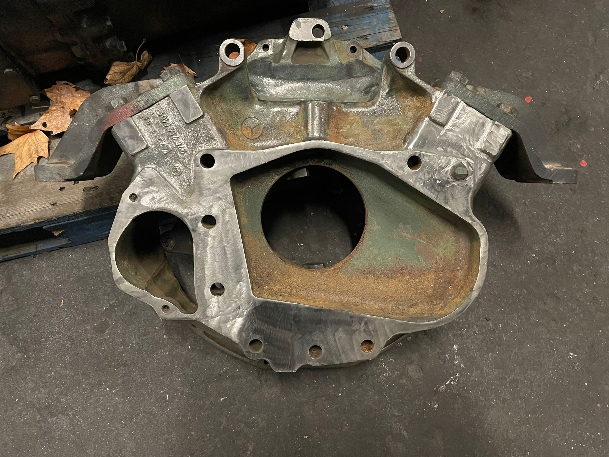

Die Kupplungsglocke sieht inzwischen schön neu aus:
Vorher
Vorher
gereinigt
gereinigt
lackiert
lackiert

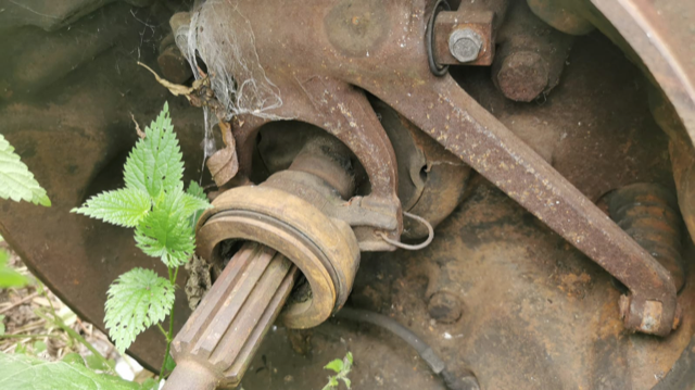

Aber leider ist die Glocke für eine gezogene Kupplung, bisher war aber eine gedrückte verbaut. Also müsste die Glocke nach Recherche und intensivem Austausch mit Brezzi (Danke dafür!) eher so aussehen:
Glocke für gezogene Kupplung

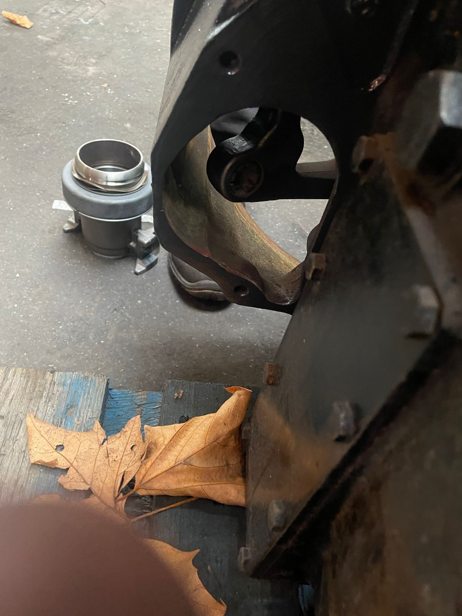

Die Kupplung scheint sich als das zentrale Problem zu entpuppen:
Weil die Vielkeilwelle deutlich stärker ist als die bisherige, muss natürlich auch die Kupplung entsprechend anders ausgelegt werden.
Und dann ist zu allem Übel das Ausrücklager ist zu kurz.
