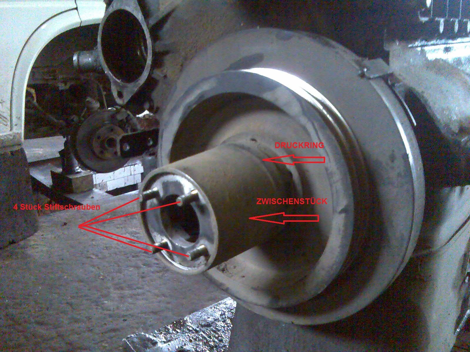

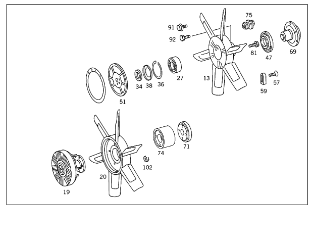

Hallo zusammen!
Ich habe das schon in einem anderen Forum gepostet.
Ich weiß, dass einheimische komplett Viskose-Lüfter für OM366/A/LA mit der Zeit Probleme haben, haben hohe Kosten oder wird nicht mehr geliefert.
Für die OM 366 (Saugmotoren):
Komplett Viskose-Lüfter: MERCEDES NR. A 366 200 60 23 (ø 500 MM), Pos. 13 (Siehe Abbildung)
SCHRÄGLAGER: MERCEDES NR. A 001 981 79 27, Pos. 27
EC-DF0774 (35X62X33.50/29) FA. NTN
BEHÄLTER SILIKONÖL: MERCEDES NR. A 000 583 24 35, EINFÜLLMENGE: 26 cm³
können Sie folgen der SA. 083125/48 und ersetz durch Lüfter geteilt:
LÜFTER: MERCEDES NR. A 366 200 44 23 (7-FLÜGELIG, ø 500 MM), Pos. 20
LÜFTERANTRIEB: MERCEDES NR. A 366 200 04 22, Pos. 19
DRUCKRING: MERCEDES NR. A 366 205 01 63, Pos. 71
ZWISCHENSTÜCK: MERCEDES NR. A 366 205 28 08, Pos. 74
plus 4 Stück Stiftschrauben (ca. 100 mm, bei Montage anpassen) und Muttern (M8, Rechtsgewinde)

ZWISCHENSTÜCK: MERCEDES NR. A 366 205 30 08, Pos. 74
Für die OM 366 LA (mit Ladelüftkühlung und Aufladung, 204-211 PS):
Komplett Viskose-Lüfter: MERCEDES NR. A 366 200 42 23 (ø 600 MM), Pos. 13 (Siehe Abbildung)
SCHRÄGLAGER: MERCEDES NR. A 001 981 60 27, Pos. 27
TS3-EC-DF1301LUA (65X100X33/40.5) FA. NTN
BEHÄLTER SILIKONÖL: MERCEDES NR. A 000 583 21 35, EINFÜLLMENGE: 34 cm³
können Sie folgen der SA. 083125/47 und ersetz durch Lüfter geteilt:
LÜFTER: MERCEDES NR. A 366 200 46 23 (9-FLÜGELIG, ø 600 MM), Pos. 20
oder BERU NR. 0 720 001 023 (LR 023), FEBI NR. 38204
LÜFTERANTRIEB: MERCEDES NR. A 366 200 06 22, Pos. 19
Für die OM 366 LA (mit Ladelüftkühlung und Aufladung, 231-240 PS):
Komplett Viskose-Lüfter: MERCEDES NR. A 366 200 40 23 (ø 600 MM), Pos. 13 (Siehe Abbildung)
BEHÄLTER SILIKONÖL: MERCEDES NR. A 000 583 22 35, EINFÜLLMENGE: 38 cm³
können Sie folgen der SA. 083125/52 und ersetz durch Lüfter geteilt:
LÜFTER: MERCEDES NR. A 366 205 13 06 (8-FLÜGELIG, ø 600 MM), Pos. 20
LÜFTERANTRIEB: MERCEDES NR. A 366 200 13 22, Pos. 19

Diese Umrüstung ist auf vielen LK-Series mit altes Viskose-Luefter 100%-getestet!
Es müssen keine Teile mehr ausgetauscht oder modifiziert werden.
