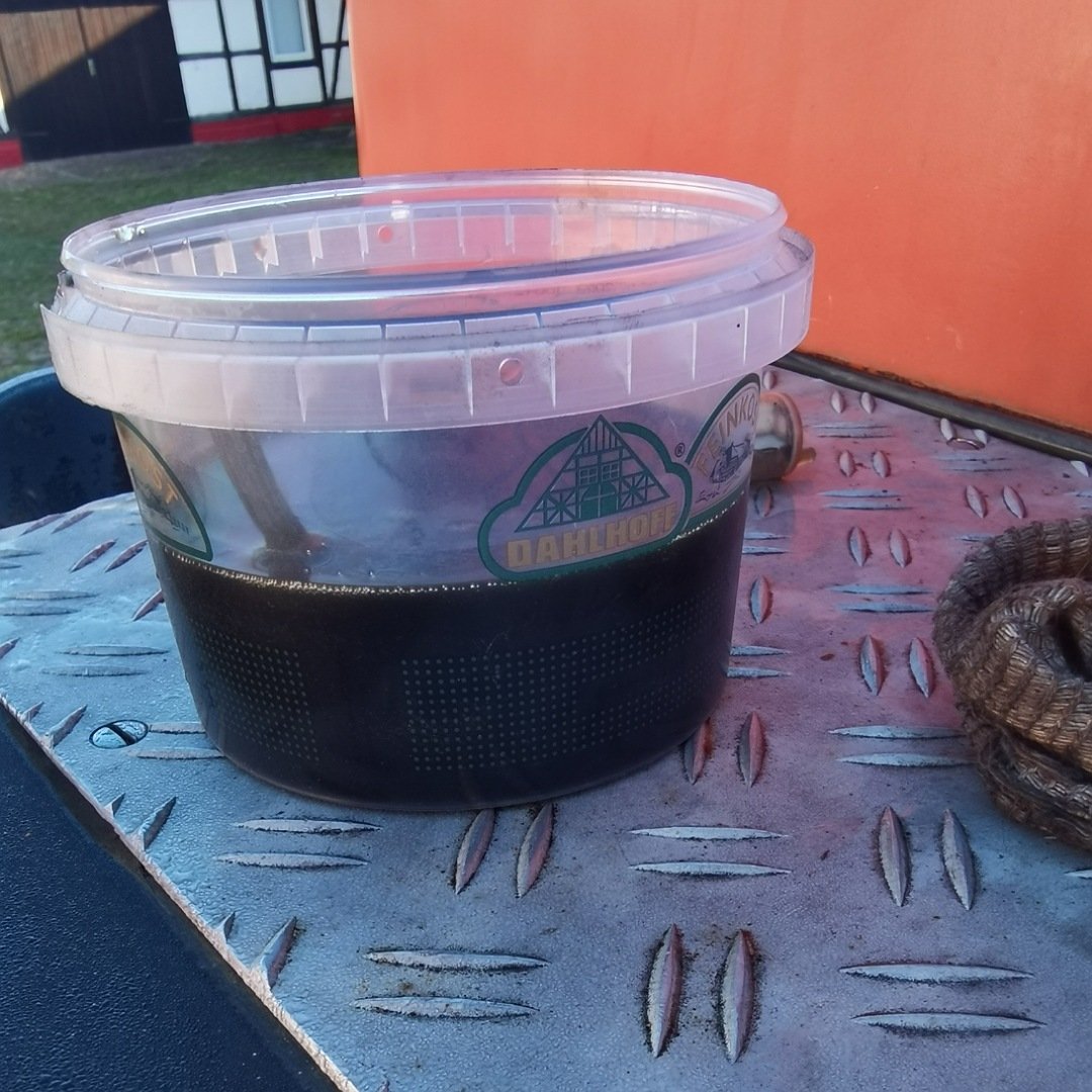

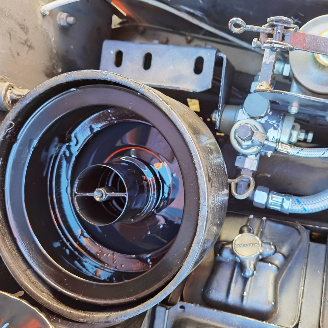

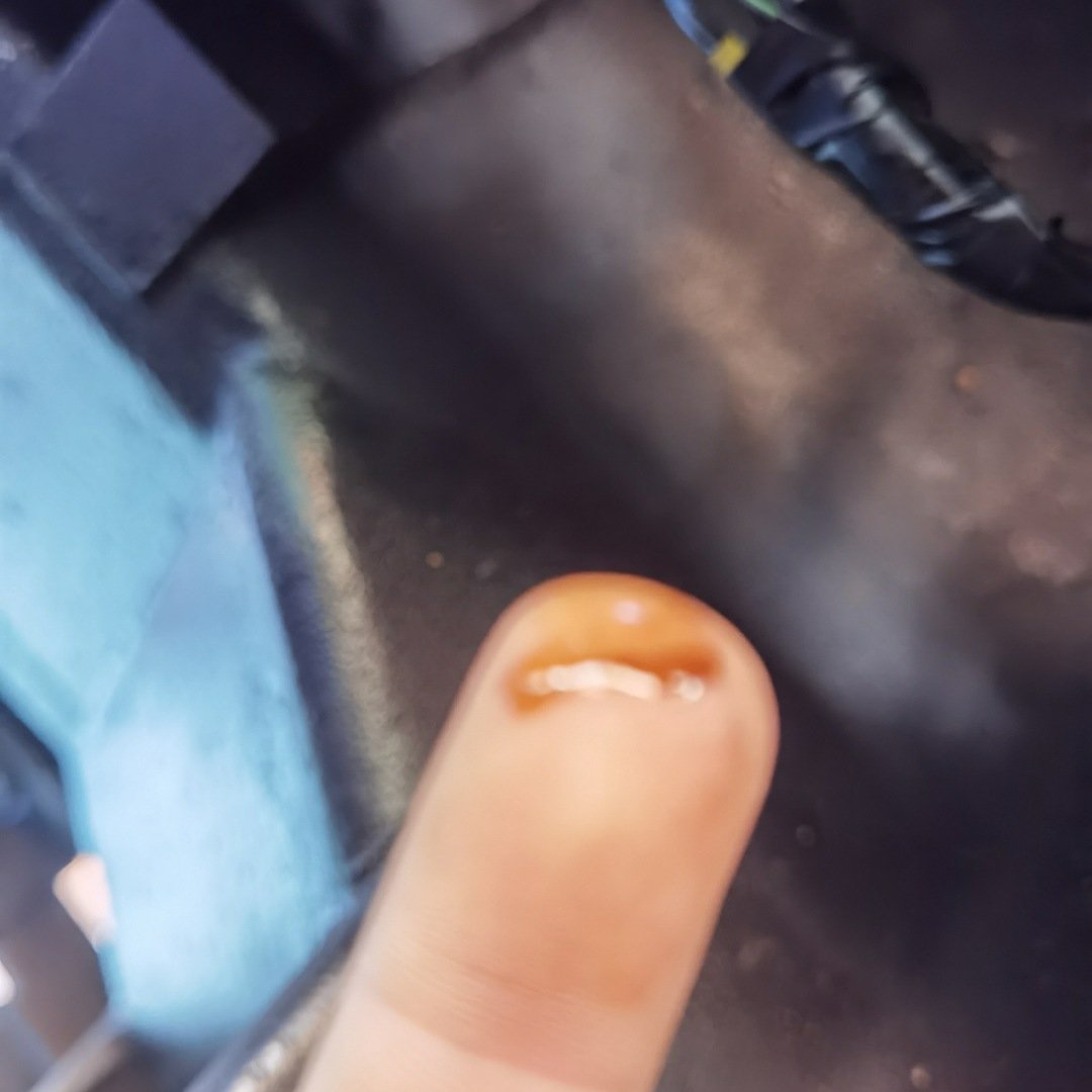

Guten Morgen,

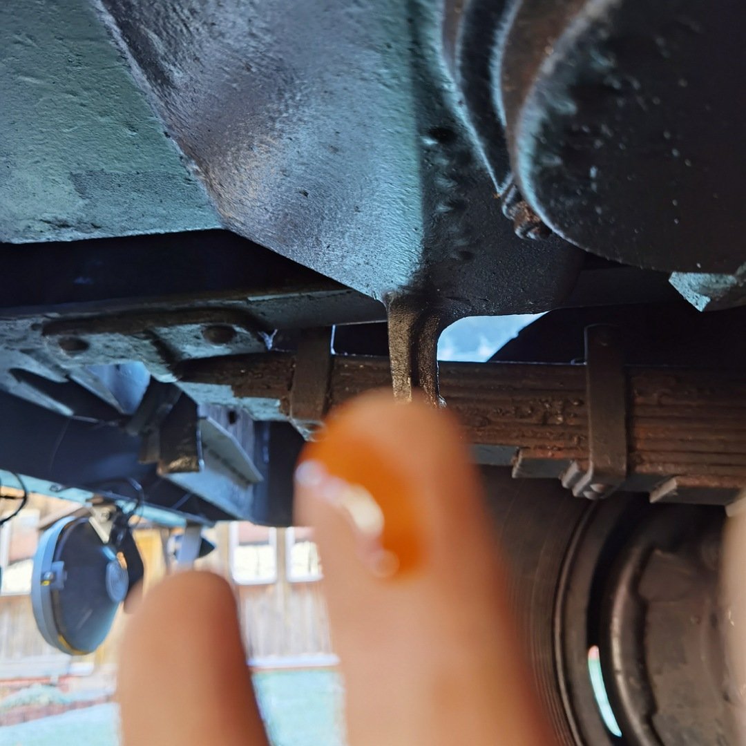

ich habe gerade mal ein paar Bilder gemacht und glaube die Ursache gefunden zu haben. Diese hab ich mir auch selber eingebrockt.
250 ml aus beiden Seiten Luftfiltern abgesaugt.
Und unten sieht man die Farbe und Konsistenz vom Öl, welches in Tropfen bis zum Differential reicht. Also ohne Brille läuft halt doch nix mehr.
Jetzt mach ich die Ölsardine erstmal sauber und dann schauen wir mal ob da noch was kommt.
Hagen
Hagen
Was lange hält rettet die Welt.
Re: Deutz Motor 714
Moins,
War da zu viel öl drin?
Und dann suppt das raus?
Auf deinem Finger sieht das eher wie Getriebeöl aus.
Vg
Vg
Re: Deutz Motor 714
Hallo Andy,
ich habe im Frühjahr die Filter sauber gemacht und mit neuem Motoröl wieder aufgefüllt und dabei einen Schwabb zuviel davon eingefüllt.
Das überflüssige fand nun wahrscheinlich einen Weg ins Freie und hängt in kleinen Tröpfchen unten am Motor, Rahmen, Blattfeder und selbst am Vorderachsdifferential.
Öl aus dem Lenkgetriebe dürfte mit Sicherheit auch noch mit dabei sein, denn das war ja auch fast wieder alle.
Den WeDi am Differentialeingang vorne hab ich erst im Herbst getauscht und glaube mal das der noch dicht ist. Jetzt warte ich auf das Waschmittel und schau mir das noch mal an.
Momentan ist das alles ein wenig mokkig um eine andere Öl Quelle zu erkennen.
Allerdings kann ich sagen, daß die Tropfen erst nach dem Abstellen des Motors kamen und nicht größer als eine 2 € Münze wurden und es dann aufhörte. Diese Erscheinung ist nicht ganz neu.
Grüße und ein schönes Restwochenende
Hagen
Hagen

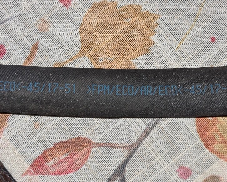

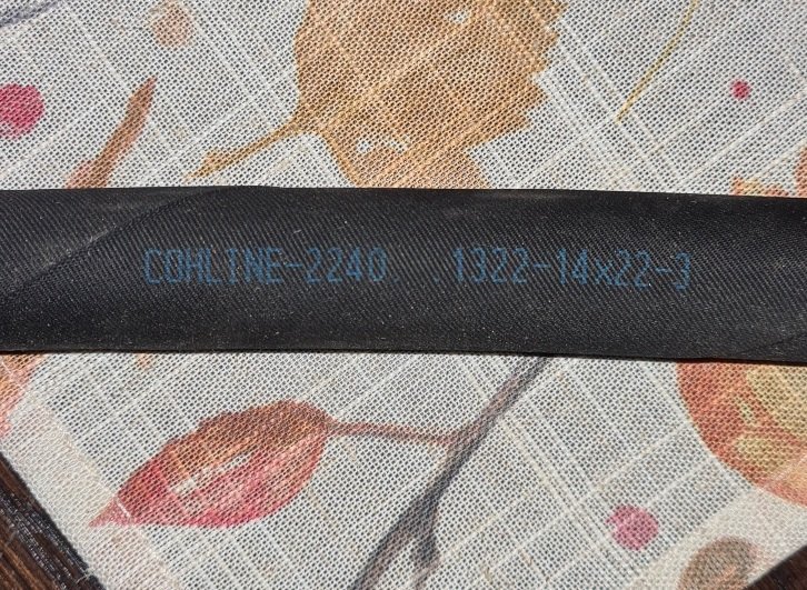

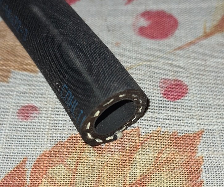

Moin moin

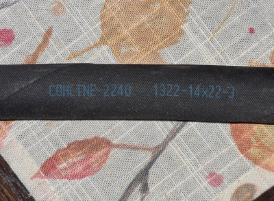

Da ich vor nicht langer Zeit genau diese zwischen Gummis gewechselt habe ( Ölrücklaufleitung vom Zylinderkopf in den Rumpfmotor ) habe ich noch ein Stück davon gefunden.
Sieht genauso aus wie die Original verbauten Gummis, hält wahrscheinlich auch wieder ca 50 Jahre
Hier mal Bilder von dem Schlauch für die die nicht lange suchen wollen

ich hab da noch was vergessen zu erwähnen.
Beim Öl absaugen am Sonntag, hab ich festgestellt das die Schraube von der Halteschelle, die den Filter auf dem Ansaugrohr hält, auf der linken Seite noch ein paar Umdrehungen vertragen hat.
Das dürfte auch der Weg des Öls nach draußen gewesen sein, Nebenluft wahrscheinlich inklusive.

Ich hab mit viel Verzweiflung nach diesen schläuchen gesucht...danke fürs finden

Re: Deutz Motor 714
@andy:
ich habe jetzt noch keine firmen abtelefoniert, da ich erst beim nächsten Projekt die Schläche tausche...
Mit der Angabe auf den Schläuchen sollte es aber kein problem sein beim Hydraukikfuzzi Ersatz zu bekommen.
