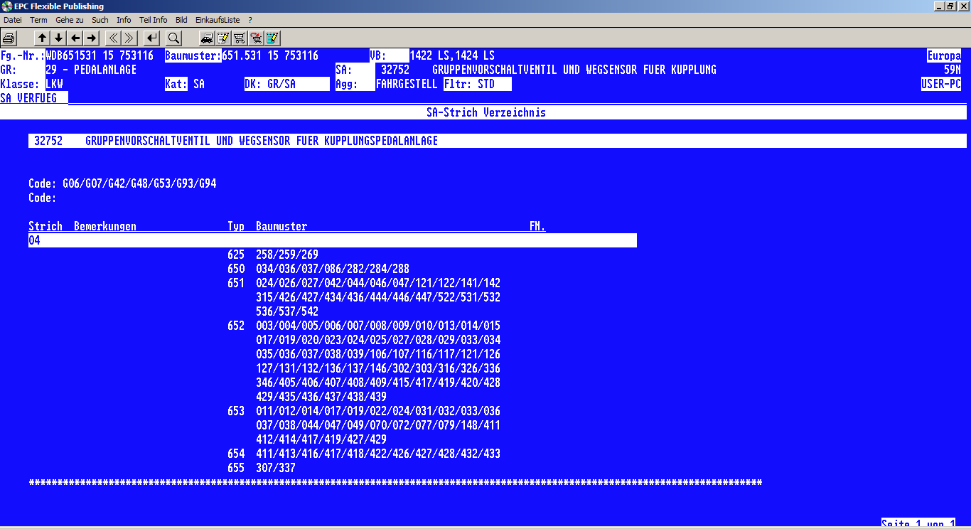

Baue gerade nachdem ich am G3 einen Gehäusebruch hatte auf GV4 um, aktuell beschäftigt mich noch der Kupplungsverstärker, leider kann ich hier nicht den alten vorhandenen verwenden.
Meine FIN WDB65028615584745
Nun hab ich 2 FIN welche GV4 verbaut haben jedoch hat die eine den standard Geberzylinder und das andere einen Sonderausstattungszylinder, Kupplungsverstärker sind meiner Meinung nach die selben, ebenso der Rest.
Mit standard WDB65013215506598 -> A0012957406
Mit SA WDB65153115753116 -> A0012957206
Wodurch unterscheiden sich die GZ ? Welcher muss nun verwendet werden?

Ich denke, du solltest deinen Hauptbremszylinder behalten A0012957406, FTE NR. KG22019.1.1 (S5372).
Im zweiten Fall ist die Verwendung einer anderen Geberzylindernummer A0012957206, FTE NR. KG2008.0.1 (S5372) mit der SA 32752/04 verbunden
Gruß Eugene.

Was mich wundert ist das beide die SA 32752/04 verbaut haben jedoch nur einer den passenden Geberzylinder?

#5 Beitrag von Pirx » 2022-10-17 12:32:25
brezzi hat geschrieben:
2022-10-14 9:46:31
A 001 295 74 06 = Kupplungsgeberzylinder FAG, D22,2 mm x Hub 36 mm
A 001 295 72 06 = Kupplungsgeberzylinder FAG, D20,64 mm x Hub 36 mm
