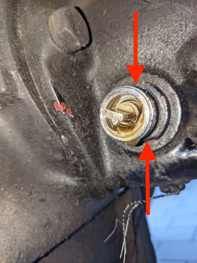

nach meiner ersten Ulaubsfahrt habe ich nach ein paar Tagen zurück auf dem Hof bei mir ein Ölfleck unterm VTG entdeckt.
So wie es aussieht kommt es aus dem Winkelgetriebe für die Tachowelle.
( habe gestern alles gereinigt, heute morgen war am Winkelgetriebe am tiefsten Punbt wieder ein Öltropfen )
Dort sollte ja eigentlich nur Fett drin sein, d.h. für mich, wenn dort Öl rauskommt dann kommt das vom VTG.
Das Winkelgetriebe habe ich weggebaut, bin aber unsicher wo der Dichtring am VTG sitzt und wie ich da zum Tausch rankomme.
Die Entlüftung des VTG habe ich auch gereinigt, da kommt ( und kam ) Luft durch.
Das Bild ist vor der Reinigung aufgenommen.
Gruss Joachim

Kann man ggf. an der markierten Stelle mit einem einem Gabelschlüssel den Gewindeadapter aus dem Flansch herausdrehen?
Auf der Welle wird wohl ein O-Ring sitzen, der sich dann tauschen lässt.

Der Flansch lässt sich leicht bewegen, habe aber noch nicht versucht rauszuschrauben. Vermutlich muss ich dann vorher das Öl ablassen ??

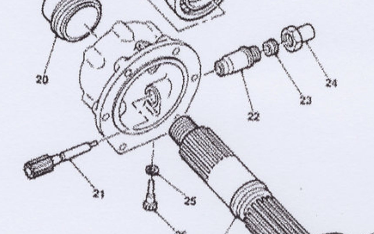

Ich hänge mich hier mal kurz an das Thema dran. Bei meinem 110D7 ist dieser Stift, der aus dem VTG kommt und den Winkeltrieb antreibt, abgebrochen. Wie kann ich das reparieren bzw. gibt es das Ersatzteil noch?

Hat zumindest eine Nummer

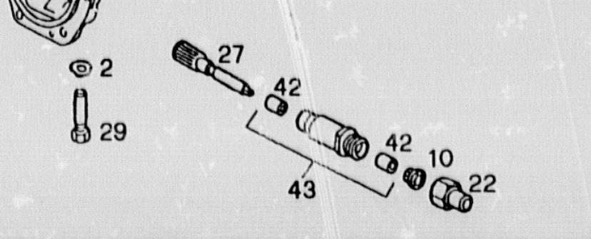

Hab nur Iveco Nummern
10 - Gummitülle 1272142
27 - Welle 3410887
42 - Buchse (2x) 42003411
43 - Anschlussstück komplett 42003482

Vielen Dank, das erleichtert mit die Suche erheblich. Jetzt nur noch finden..Danke!

Versuchs doch mal mit einer Flachdichtung anstelle der Gummitülle.
