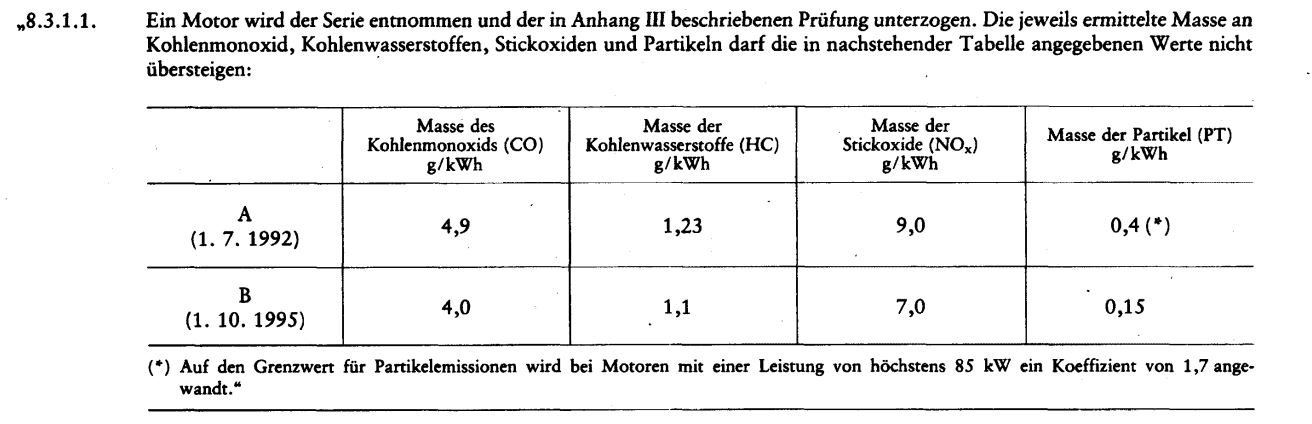

Zur Schadstoffklasse S 1 gehören Kraftfahrzeuge, die
1.
in den Anwendungsbereich der Richtlinie 88/77/EWG des Rates vom 3. Dezember 1987 (ABl. L 36 vom 9.2.1988, S. 33) in der Fassung der Richtlinie 91/542/EWG des Rates vom 1. Oktober 1991 (ABl. L 295 vom 25.10.1991, S. 1) fallen, den Vorschriften der Richtlinie entsprechen und die bei den Emissionen der gasförmigen Schadstoffe und luftverunreinigenden Partikel die in Zeile A der Tabelle im Abschnitt 8.3.1.1 des Anhangs I der Richtlinie genannten Grenzwerte nicht überschreiten oder
1.
Gruss Henrik!

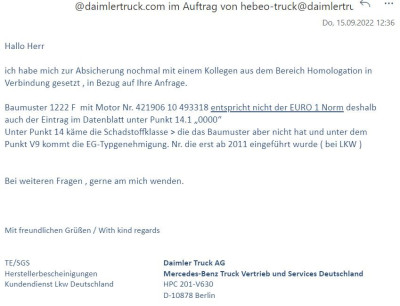

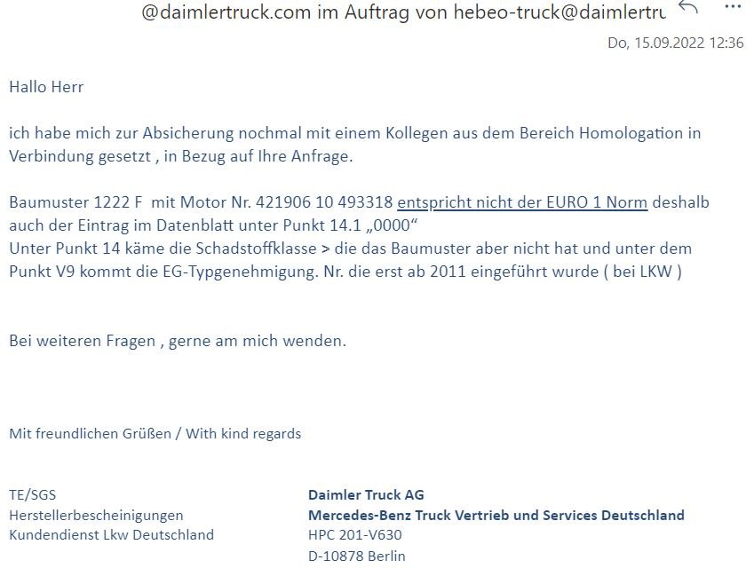

Mercedes sagt, dass der om421 bis zu Euro 2 schafft. Frag mal bei Mercedes an, was für ein Motor bei dir verbaut ist Punkt die Mailadresse ist hier schon mehrfach im Forum genannt worden

w3llschmidt hat geschrieben: ↑2022-09-15 10:05:30... und in der aktuellen AU ein Trübungswert von 0,31! - Euro4-Norm Grenzwert 1,5!
... aber keine EURO Eingruppierung?!
Bist du jetzt der Meinung das der Messzyklus zur Bestimmung der Schadstoffklasse nur aus dem Trübungswert wie bei einer AU besteht?
OM421 Motoren gab es viele. Daimler doch schon in dem Brief die Frage beantwortet, was es konkret mit deinem Motor auf sich hat. Was andere OM421 Motoren haben ist irrelevant.

Mir geht es darum ... steht doch eindeutig geschrieben ...
1.
https://gesetze-in-app.de/StVZO/Anlage%20XIV
Gruss Henrik!

Ja und? Welche von den 4 Werten kennst du konkret von deinem Motor? Es müssen ja alle 4 Werte unter die genannten Grenzwerte fallen und die übrigen Vorschriften der Richtlinie muss der Motor bzw. das Fahrzeug auch erfüllen.
Der Trübungswert von der AU ist übrigens keiner der 4 Grenzwerte aus der Tabelle im Abschnitt 8.3.1.1 des Anhangs.
Zuletzt geändert von burkhard am 2022-09-16 7:42:24, insgesamt 2-mal geändert.

Also es gibt in der 88/77/EWG genau eine Vorschrift, man muss Fahrzeug in diesem Sinne sein:burkhard hat geschrieben: ↑2022-09-16 4:00:45Ja und? Welche von den 4 Werten kennst du konkret von deinem Motor? Es müssen ja alle 4 Werte unter die genannten Grenzwerte fallen und die übrigen Vorschriften der Richtlinie muss der Motor bzw. das Fahrzeug auch erfüllen.
"Fahrzeug" ein zur Teilnahme am Strassenverkehr bestimmtes, durch einen Dieselmotor angetriebenes Fahrzeug mit oder ohne Aufbau, mit mindestens vier Rädern und einer bauartbedingten Hoechstgschwindigkeit von mehr als 25 km/h, mit Ausnahme von Fahrzeugen der Klasse M1 im Sinne von Punkt 0,4 des Anhangs I der Richtlinie 70/156/EWG mit einer Gesamtmasse von nicht mehr als 3,5 Tonnen, Schinenfahrzeugen, landwirtschaftlichen Zug- und Arbeitsmaschinen sowie anderen Arbeitsmaschinen;
Das der Trübungswert hierfür keine Rolle spielt hatten wir ja schon.
Für die Werte CO, HC, NOx, PT gibt es Grenzwerte laut Tabelle, die sind ja Messbar ...
https://literatur.thuenen.de/digbib_extern/dn048825.pdf

Hallo Burkhard, korrekt - auf Grund der geringen Trübungswerte gehe ich aktuell davon aus, das auch die CO, HC, NOx, PT Werte unter dem S1 Maximum liegen könnten.burkhard hat geschrieben: ↑2022-09-16 11:18:27Beitrag den Verdacht, das dein Fahrzeug im Fahrzeugschein fälschlicherweise mit "Emissionsklasse unbekannt" eingestuft ist, es aber eigentlich Euro 1 kann. Ohne die Werte für dein Fahrzeug zu kennen kannst du so eine Aussage gar nicht treffen und Daimler hat dir ja geschrieben, das dein Fahrzeug die Euro 1 nicht packt.
Der Maximalwert (Trübung) liegt bei uns (pre 2001) bei 2,5 m-1 und aktuell bei 1,5 m-1 / ich habe 0,3 und Kollegen hier sogar 0,1.
Wie geschrieben, der Prüfer hat zwei Geräte rangeschafft, weil er sich das nicht erklären konnte.
Ich weisss das CO, HC, NOx farblos ist.
Im Endeffekt misst der Trübungswert nur die PT.
Die Aussage von Daimler bewerte ich nicht allzu hoch, die Motivation sich da wirklich mal reinzuknien ist sicher nicht sehr ausgeprägt.
Lange Rede, ich versuche eine bezahlbare Möglichkeit aufzutun CO, HC, NOx, PT messen zu lassen.
Dann schaue ich weiter.
