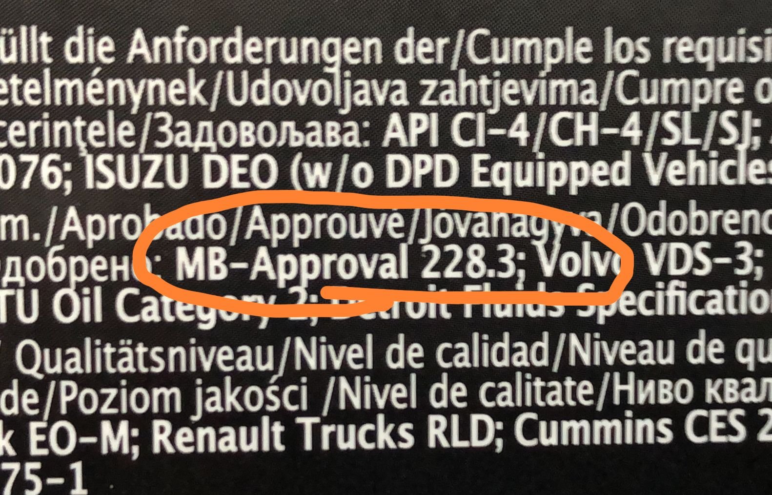

In der Türkei habe ich 15W40 von Liquid Moly erhalten. Das hatte die BeVo 228.3. War aber auch richtig teuer.
Seitdem bin ich knapp 10.000 Kilometer gefahren und möchte eben wir erwähnt wechseln. Ich bin jetzt leider noch nicht viel schlauer, kenne mich mit Öle leider auch nicht besonders aus.
229.1 also nicht nehmen. Wenn ich die vorgeschriebene BeVo laut Handbuch aber nicht bekomme, auf was achten und vor allem was einfüllen?

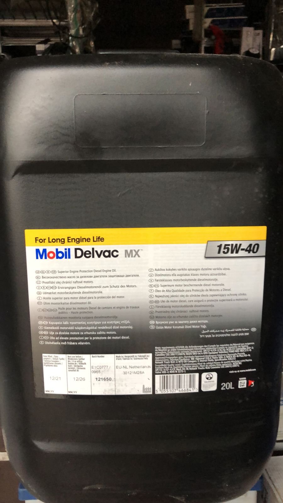

Das habe ich jetzt hier gefunden.
Ich glaub damit liege nicht schlecht...
Auch kein billiger Spass, knapp 100 Euro für 20 Liter.

Mit Mobil Delvac hast du im Prinzip das obere Ende der Qualität gekauft.
