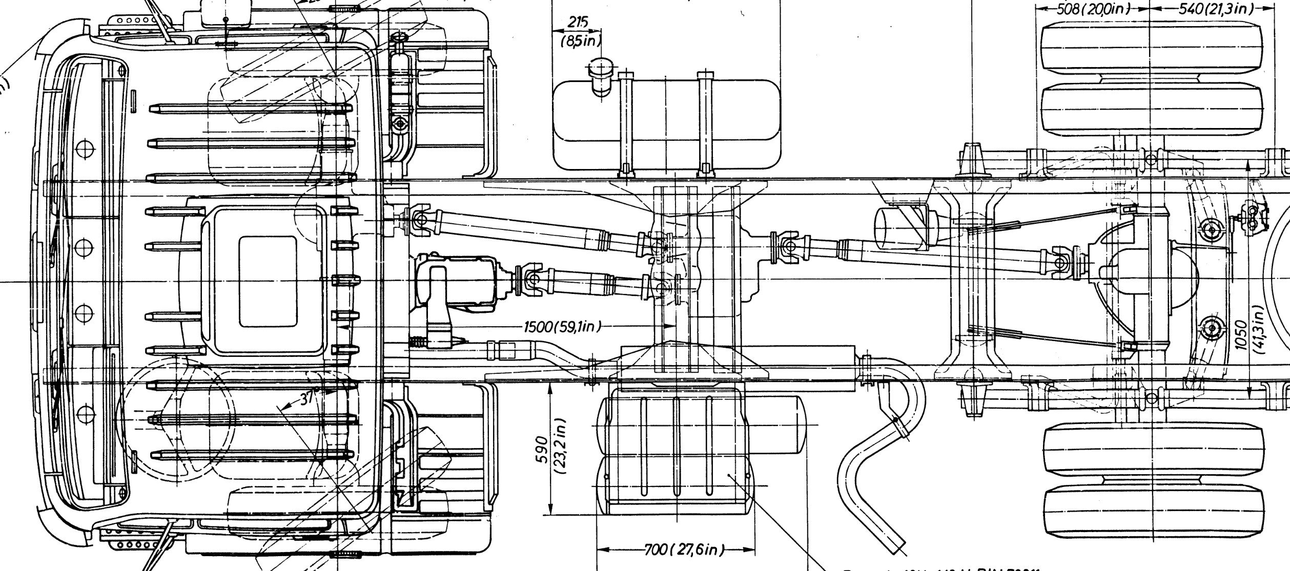

Frage: Einbaurichtung Kardanwelle egal? 1017 A

#1 Beitrag von pefra » 2022-07-06 15:51:02
Grüße!
Jo, Frage ist ja schon gestellt :) Besten Dank, falls jemand was weiß (wovon ich hier mal ausgehe).

wenn das Dingens ein Schiebestück hat, gehört der dickere Teil mit der Innenverzahnung i.d.R. zur Achse hin.

Jou, es hat ein Schiebestück. Alles klar, besten Dank euch beiden!
