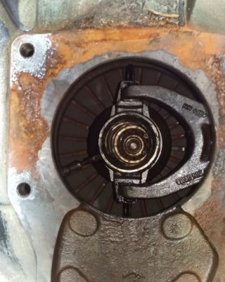

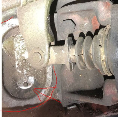

ich habe es nun endlich geschafft nach viel Aufwand die Kupplung zu tauschen. (siehe anderer Thread)
Nun wurde das Schwungrad abgedreht, die Kupplungsscheibe neu beschlagen und die Druckplatte generalüberholt.
Lediglich das Pilotlager und das Ausrücklager sind neu gekommen. Was mich direkt zu meiner Frage führt....
Im Handbuch steht, dass nach einem Tausch der Kupplung die Grundeinstellung zu beachten ist. Mehr leider nicht...
Des weiteren steht dort auch, dass der LKW über eine selbst nachstellende Kupplung verfügt. Nun habe ich mit
Mercedes gesprochen, der Senior Chef meinte, dass das Ausrücklager auf keinen Fall mitlaufen darf. Dies sollte immer zwischen
2-3 mm Luft zur Anlaufscheibe der Druckplatte haben. Bei mir schiebt die Gabel das Au-Lager allerdings immer eben
bis zur Druckplatte zurück, sodass es anliegt und mitläuft. Dabei drückt die Gabel mit kaum Druck, jedoch (weit) genug, dass
es anliegt. Auf die Frage wie man das ganze Einstellen kann gab es lediglich die Antwort, dass er das auch nicht mehr wüsste, zulange her und zuviele
verschiedene Modelle etc.

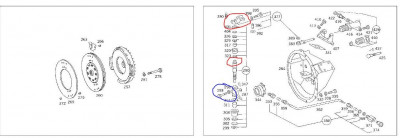

Daher meine Frage wo ich das Au-Lager zurückstellen kann? Es gibt die Welle auf die der Hebel des Nehmerzylinders geht. Diese
ist gezahnt und mit zwei Markierungen auf der Welle und dem Hebel versehen. (siehe Bild ROTER KREIS)
Kann/ Soll damit der Laufweg begrenzt werden, indem man den Hebel auf der Welle versetzt? Die Markierungen stehen momentan überein.
Oder ist ggf. die Schraube BLAUER KREIS eine Stellschraube bzgl. des Abstandes zur Druckplatte? Diese kann man ja lediglich
erreichen wenn das Getriebe ausgebaut wäre?! Vielleicht hat jemand ja auch schon mal die Kupplung getauscht und weiß wo wie was einzustellen ist.

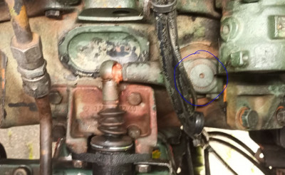

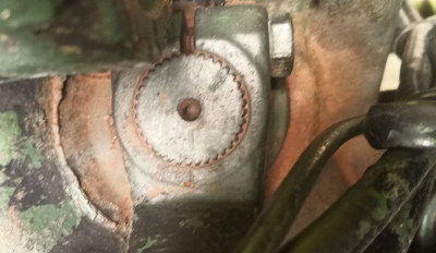

habe es leider gestern Abend nicht mehr geschafft. Hier aber nochmal zwei Bilder auf denen der
Hebel/ die Welle mit der Verzahnung zu sehen ist. (blauer Kreis) Bzw. die beiden Striche/ Markierungen auf dem Hebel und der Welle.

Hallo Lesko, Ich habe in meine Werkstatthandbücher (2x) nachgeschaut, aber da steht nichts drin über diese Einstellung. Leider war ich schon 2 Monate nicht mehr beim Umbau meines Fahrzeuges (sehe Instagram " f.donners" oder Facebook " Frans Donners" ) wegen eine Hernie Verletzung. Wie es jetzt aussieht werde ich Mittwoch wieder in die Halle fahren (28 Km entfernt) und kann dann versuchen nach zu sehen wie die Einstellung bei meinem ist (Markierungen im Roten Kreis). Ich lasse dann von mir hören.
Logischerweise denke ich das die Einstellung über diesen Hebel gemacht werden muss. Die andere Möglichkeit (Blaue Kreis) wäre ja eine unendliche "Trail and Error"-übung die keine Werkstatt sich leisten kann.

So sieht dass bei mir aus.

Ja genauso sieht das bei mir auch aus. Die beiden Striche auf der gezahnten Welle stehen überein. Daher würde sich mir das auch nicht erklären, dass man dort damit
den Abstand des A-Lagers bestimmt, bzw. weitere Einstellungen vornehmen kann... Strich über Strich klingt für mich eher nach einer soliden Grundeinstellung.

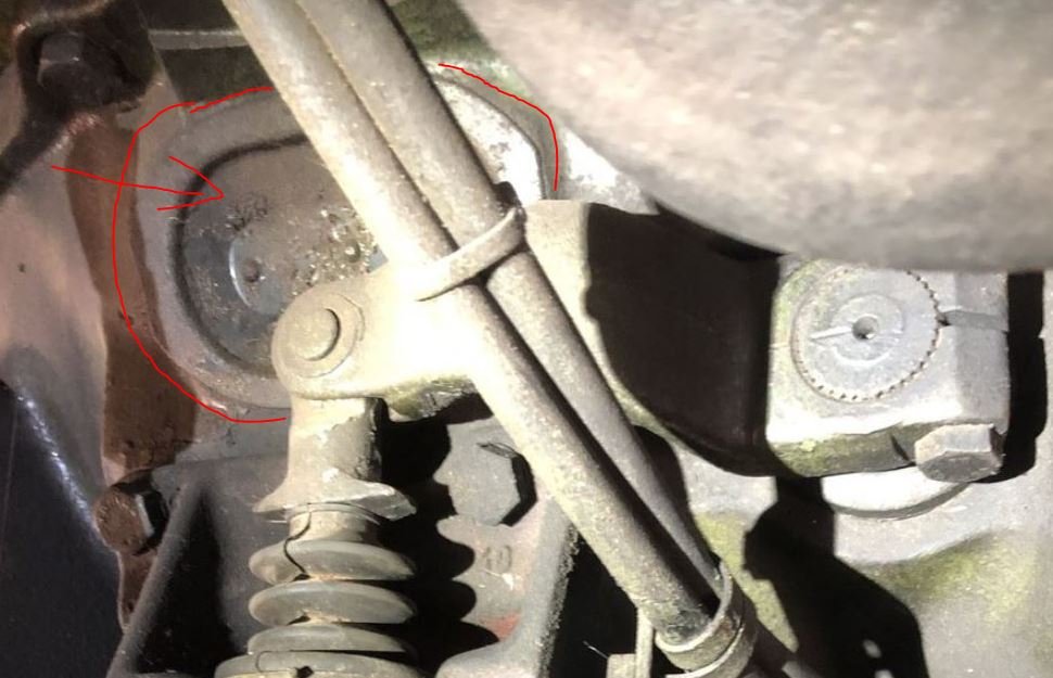

Unter dem Nehmerzylinder ist eine Klappe/ Deckel. Wenn man den entfernt kann man auf das Ausrücklager schauen. Vielleicht magst du mal schauen ob bei dir das A-Lager anliegt oder
es Abstand hat zur Druckplatte hat.
ABER Vorsicht!!! Der Deckel ist so unförmig der kann auch durchs Loch in die Glocke fallen...Dann braucht man ein Bändchen, ein Magnet und ein bisschen mehr Glück,....aber
man bekommt es wider raus....Ich spreche da aus Erfahrung....

Vielleicht ist es möglich dass du auf ein Bild zeigst wo der Deckel ist? Ich denke ende der Woche wieder hin zu fahren.

Die Revisionsklappe ist ein Deckel der mit Metallbandfedern in der Glocke gehalten wird... der befindet sich direkt unter dem Nehmerzylinder. Mit einem flachen Schraubenzieher kommt man zwischen
Glocke und Deckel und kann den vorsichtig hoch hebeln. Aber wie gesagt der passt auch durchs Loch in die Glocke, also beim abnehmen und aufsetzten später mit Geduld ran....sonst kanns richtig fummelig werden
