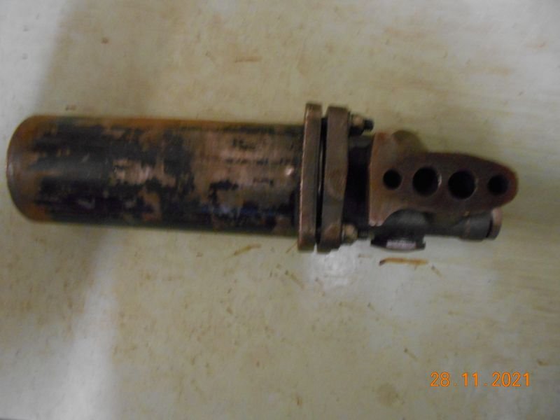

Zur Erklärung 2 Fotos: Auf dem einen sieht man die Flansch-Seite (2 kleinere Bohrungen für die Befestigungsschrauben am Kurbelgehäuse, sowie die größeren fürVor- und Rücklauf. Das andere Foto ist von der Seite genommen. Man sieht auch das Überdruckventil im Flansch.
Es sind die 4 Schrauben des Filterbechers sichtbar. Um diese letztere Verbindung geht es.

Es ist ein Überwurf mit 4 Stehbolzen und Muttern, und die drücken den Becher und O-Ring in die Nut des Flansches.
Es ist halt kein Unimog, sondern ein LKW Bj. 1952.

Die Zentralschraube ist übrigens INNEN DRIN im Becher, also der muß erst weg sein, um an die dranzukommen.
