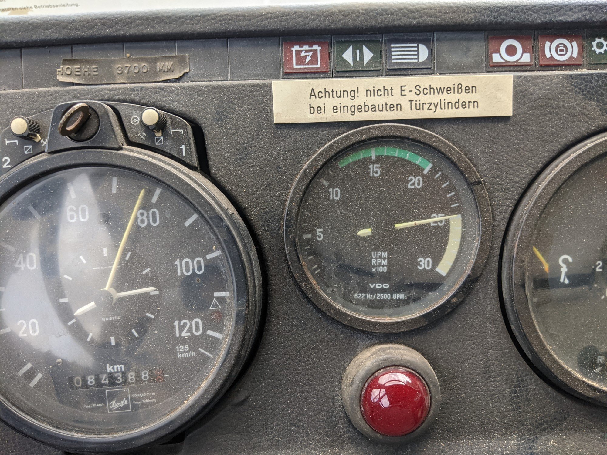

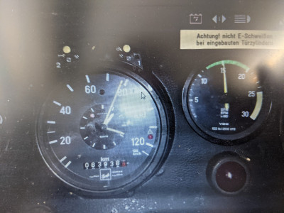

Ich habe noch Bilder von der Abholung wo er bei ca 80 nur 1500 dreht.
Laut Datenblatt ist das Getriebe: G3 65 8 9,29 verbaut und als Hinterachse : 0189675 27:18 3,947
-> wenn ich das richtig sehe ist das eine ziemlich lange Achse und ca 1500u/min zu 80 sollte hoffentlich normal sein....??
Beim Fahren verhält sich die Drehzahl im Verhältnis zur Geschwindigkeit für mein Gefühl normal. Die Zeiger steigen gemeinsam an und fallen auch gemeinsam wieder...
Da sonst ja nichts geändert wurde und ich 8 Gänge finde und schalten kann, bleibt ja trotzdem nur die Kupplung über???
Gibt es eine Möglichkeit diese zu testen ??
Geschwindigkeit ist auf beiden Fahrten mit gps überprüft und passte. Drehzahlmesser zeigt die normale Standgasdrehzahl an und ich konnte bisher keine Sprünge oder ein Absacken um 1000 u/min feststellen. Kann die auch quasi prozentual bzw. gleichmäßig zuhnehmend durchrutschen?

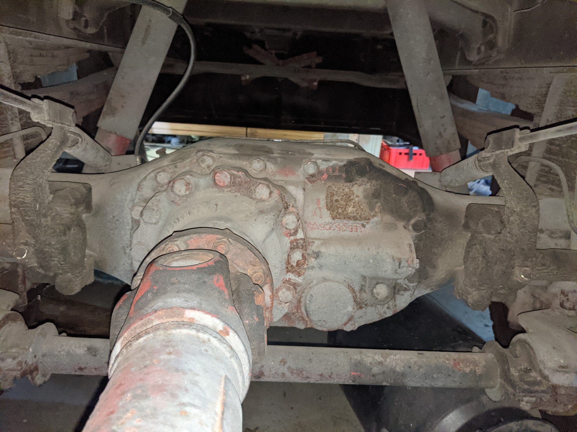

Dein 1619 hat eine Außenplaneten-Hinterachse. Die von Dir genannte Übersetzung 27:18 = 3,947 ist nur die Übersetzung der Planetengetriebe. Dazu kommt noch die Übersetzung des Differentials. Die kenne ich aber mangels Fahrgstellnummer nicht.
Auf jeden Fall ist die Gesamtübersetzung der Hinterachse deutlich langsamer als 3,947! Mir erscheinen daher die 2500 U/min bei 80 km/h als plausibel und normal.

Edit: 27:18 = 1,5 ist die Übersetzung im Differential. Die Planetenübersetzung ist 3,947.

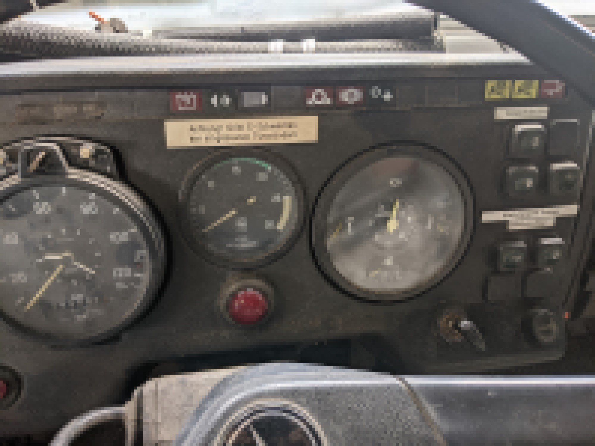

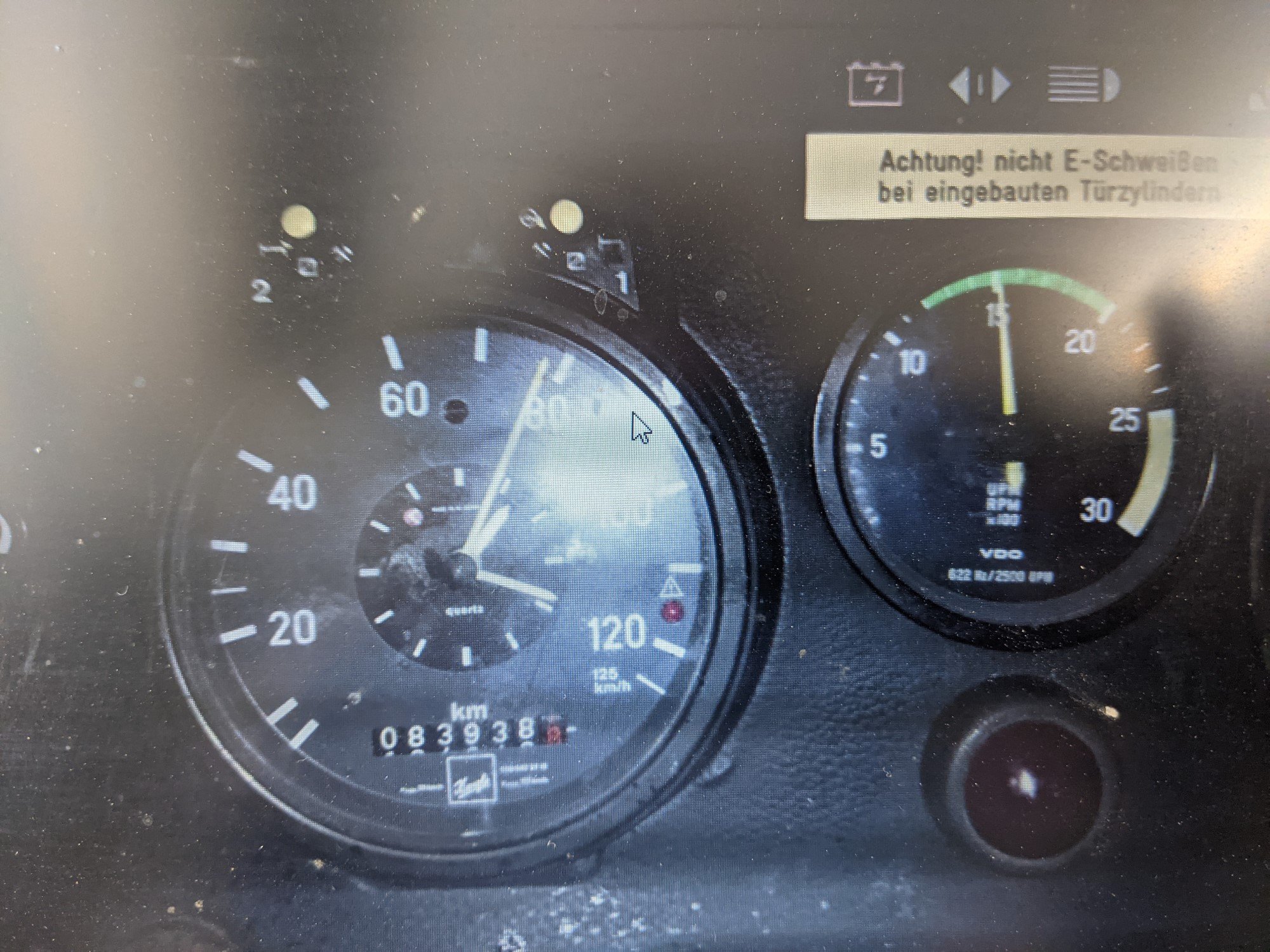

Habe halt zwei Fotos. Eines 5 Jahre alt von der Abholung. Mit 1500 U/ min. Und eins von vorgestern mit 2500....

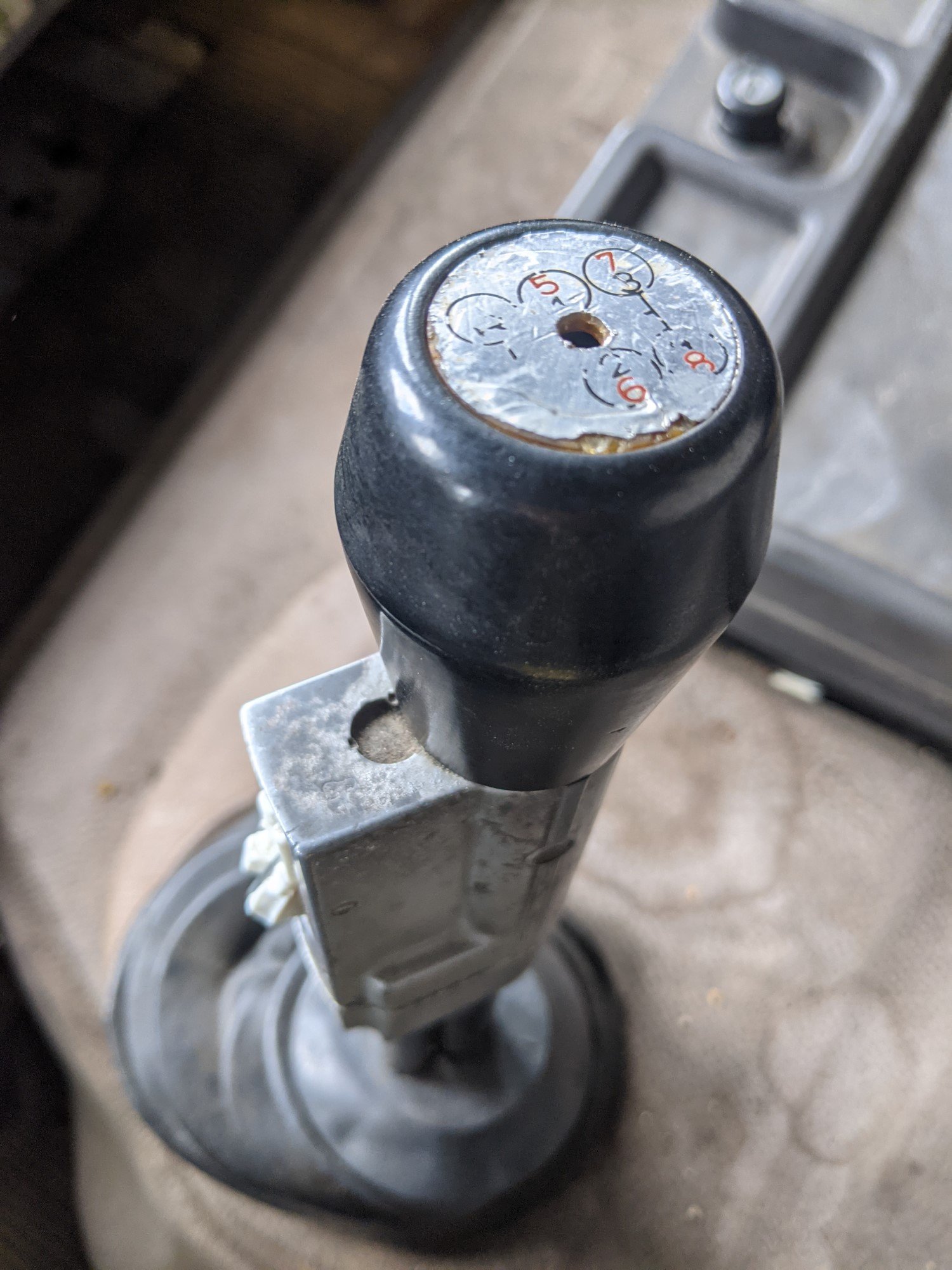

- die Variante mit: ich finde nicht die richtigen Gänge bzw ich habe da noch ein paar mehr ist mir die Liebste
Dachte bisher, dass ich 4Gänge in der Untersetzung und 4normale Gänge habe ? 1-4 und 5-8 sind entsprechend an der selben Schaltposition.
Um in die Untersetzung (1-4) zu kommen drücke ich einen Knopf am Schalthebel. Die 4 Kurzen sind so kurz, dass man entspannt mit 2 und dann 4 anfährt. Dann drücke ich den Knopf und habe die 4 normalen ( also die gleichen Gänge nur ohne Untersetzung)
Oder mache ich da einen Fehler...???

Hätte ich das Foto von damals nicht....
- Drehzahlmesser damals nicht korrekt ist nat auch eine Option...

Meine mich aber dunkel erinnern zu können das es eine Ganggruppe gab In der er bei 1500 abgeriegelt war. Sodaß man in allen Gängen nicht über 1500 drehen konnte.
In meiner Erinnerung war die Fahrt auch unverhofft leise was bei 2500 nicht mehr der Fall ist.
Habe aber vergessen wie ich die finde ... Gibt auch nur einen Knopf am Schalthebel. Und der steuert die Untersetzung.

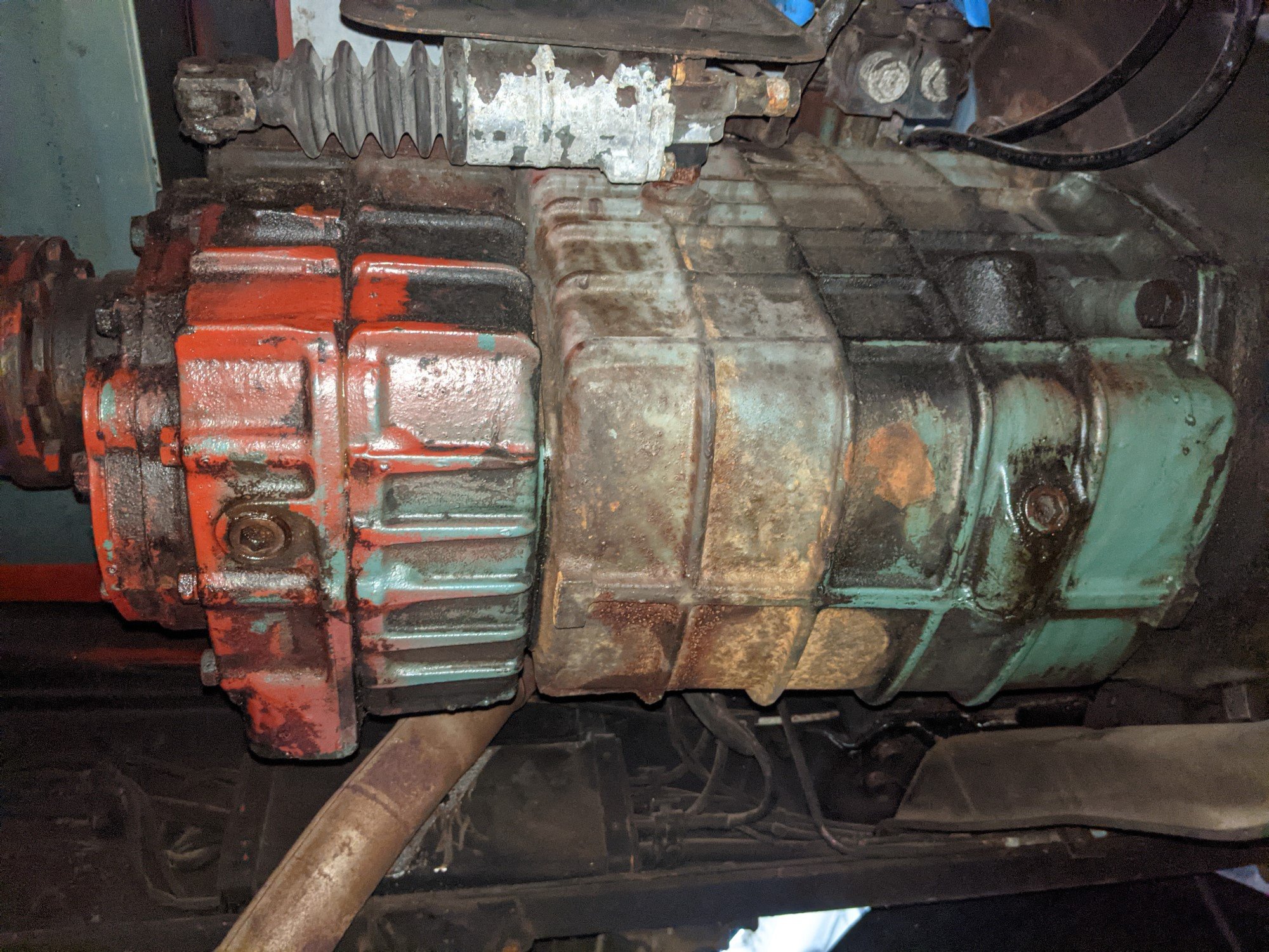

Ich würde sagen, das rote an dem Getriebe ist eine Nachschaltgruppe oder so, wird an dem Schalter (glaube pneumatisch) am Schalthebel vorgewählt und über treten der Kupplung bestätigt/betätigt (Kontakt für ein Ventil ). Es wird der Pneumatikzylinder am Getriebe betätigt.
Darum auch die doppelte Ganganzeige auf dem Schaltknauf.
Gruß, Jimmy
Gruß, Jimmy

hey
- wenn ich den Schalter drücke bewegt sich der pneumatik Zylinder und ich bin in der kleinen Gruppe...
-aus dem ersten zahnradpaar wird ohne untersetzung der 5. Gang - quasi 4 gang x2
hmmmm
hmmmm

Welches Getriebe eingebaut ist, war ja schon seit dem ersten Beitrag klar.
Das G3/65-8 ist ein Range-Getriebe, bestehend aus einem 4-Gang-Grundgetriebe und einer Nachschaltgruppe.
Der 8. Gang ist 1:1 übersetzt.
Der Knopf am Schalthebel betätigt den Pneumatikzylinder für die Range-Schaltung.

Deine Hinterachse hat die Gesamtübersetzung 5,921.
Ausrechnen darfst Du selbst.

Komme bei 2500 Touren auf 79km/h ...
V= 2x0,5 X3,14x(2500/5,921)x60 durch 1000
Ernüchternd
Dann scheint der Drehzahlmesser damals Mist angezeigt zu haben...
Ernüchternd

"Kardanwelle(n) daraus ablesen, mit Faktor x für Achsübersetzung & Reifengröße multiplizieren und hat dann die Geschwindigkeit"
Habe ich irgendwo im Forum gefunden
Hört sich einfacher an
2500: 5,921x 60 x 3,306 durch 1000= 83,7
...auch doooof
...auch doooof
- UEwagenNG73
- Beiträge: 17
- Registriert: 2022-05-26 17:51:29
Re: Kupplung rutscht....????
Naja wenigstens scheint die Kupplung heile
Danke nochmals für die Hilfe
Werde ihn Montag anmelden und alles dransetzen noch ein paar Gänge zu finden
Habe Mal beim NDR nachgefragt ob sie noch Unterlagen haben zu diesem Fahrzeug und habe auch Antwort bekommen. Dabei kam unter anderem heraus, dasses noch ein zweiten baugleichen gab der beim NDR in Hannover gelandet ist.
Falls jemand das Fahrzeug kennt würde ich mich über Kontakt freuen.
Gruß alex
Gruß alex
- AlfredG
- Beiträge: 2085
- Wohnort: 26629 Ostgroßefehn
Dass ist doch ein Splitgetriebe, wo ist denn dein Schalter für HI und Lo?
Der sollte eigentlich da sein wo diese weißen Fusseln raushängen.
Geschaltet wird eigentlich so, im Gang fahren Schalter nach kurz oben in die Hi Stellung drücken und bei passender Drehzahl die Kupplung treten, dann geht er in die große Übersetzung.
Sind eigentlich immer halbe Gänge.
So kenn ich das.
So kenn ich das.
