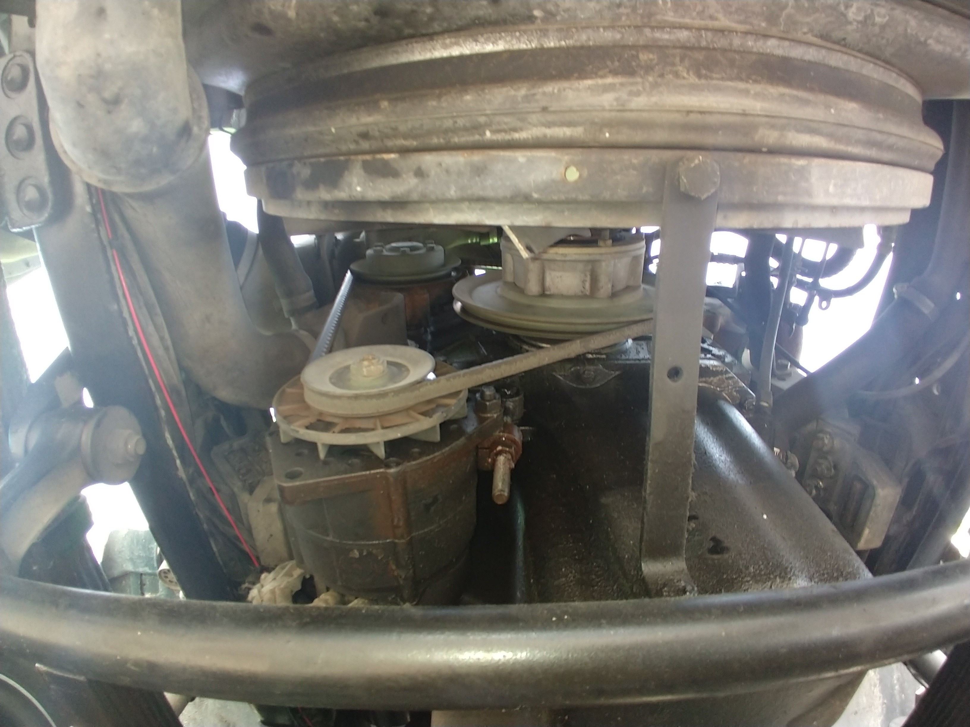

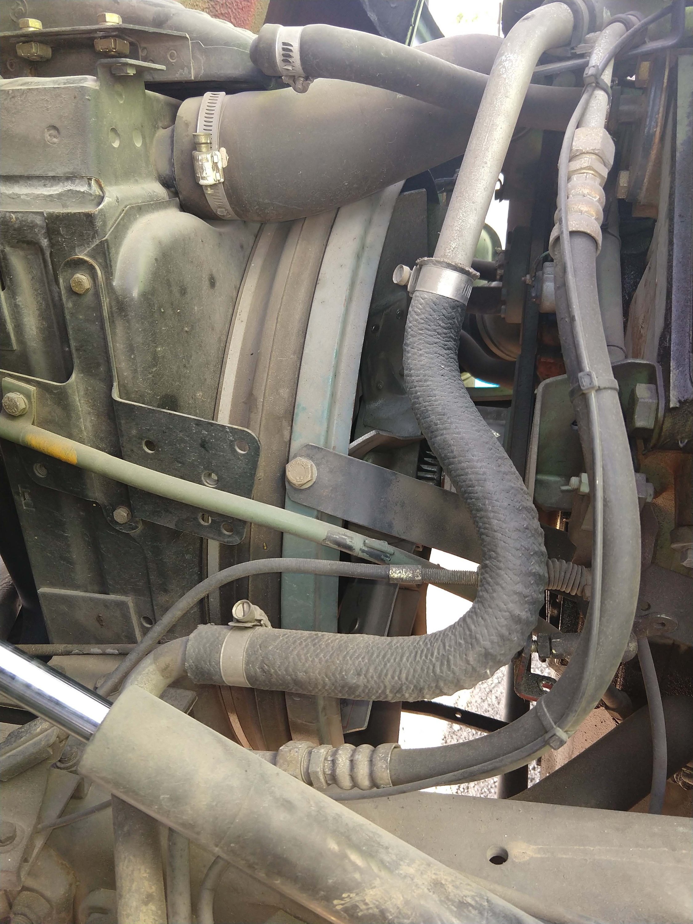

mein Keilriemen wird langsam alt und wird bald ersetzt werden müssen. Der neue ist schon besorgt.
Kann mir jemand sagen, wie ich den Keilriemen einbauen muss/kann? Oder hat jemand eine Anleitung?
Ich hatte mir das ganze angeschaut und die ganze Einheit bestehend aus Lüfter und Wärmetauscher ist so nah zusammen, das ich den da nicht wirklich durchbekommen. Ich habe mich gefragt, ob ich den Lüfter demontieren muss.

über das Lüfterrad drüberfummeln... war bei meinem NG das einfachste, um ohne größere Demontage den neuen Riemen zu montieren.

Zwischen Lüfterradflügel und LüfterZarge gibt es bestimmt eine Stelle an der Platz zum Auffädeln den Keilriemen auf den Lüfter ist. Da den Riemen über den 1 Flügel, Lüfter weiterdrehen und genau so die restlichen.

Danke für eure Antworten. Ich habe das mal probiert.
Platz zwischen Lüfterrad und Schutz gibt es eigentlich keinen. Unten ist ein wenig Platz - da bekommt man den Riemen rein, aber nicht mehr raus.
Wenn ich das richtig gesehen habe, kann man die Lüfterschutz lösen. Der ist an 3 Schrauben befestigt. Dann kann dieser nach hinten über das Lüfterrad geschoben werden. Danach müsste man den Riemen über das Lüfterrad.
Gespannt wird das dann an der Lichtmaschine.
Ich habe den Riemen noch nicht gewechselt, aber das scheint mir eine/die Möglichkeit zu sein.
