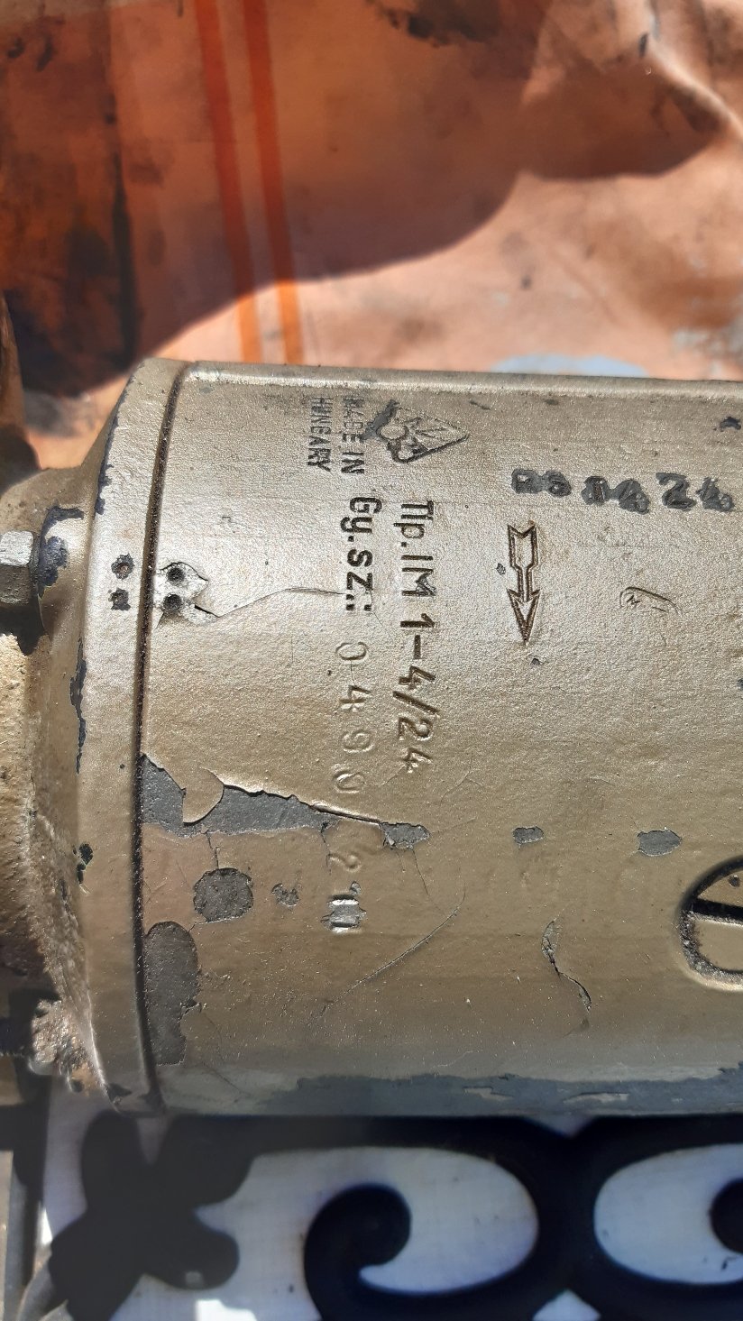

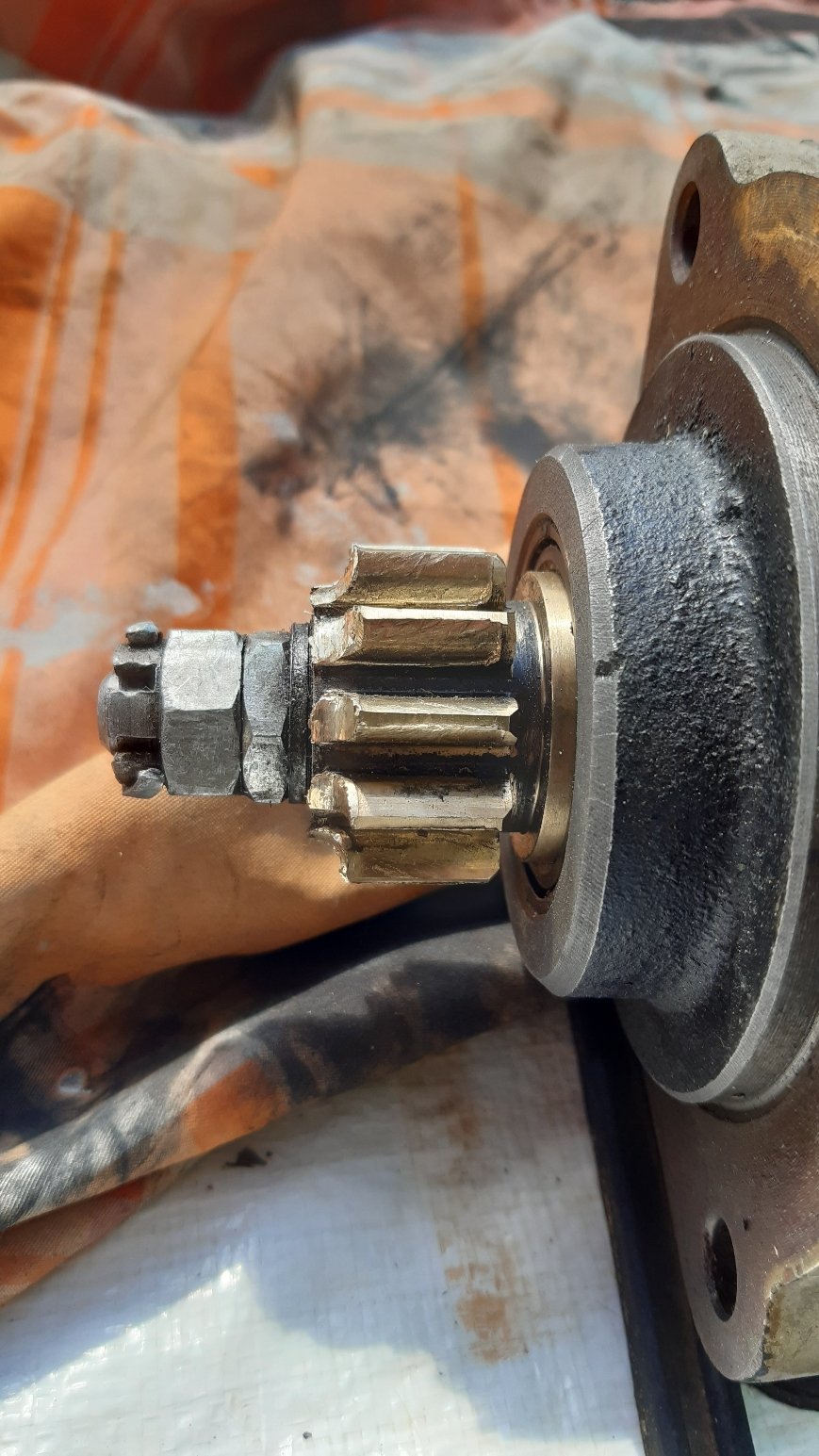

Werte Schraubergemeinde, ich hätte da gern mal ein Problem.

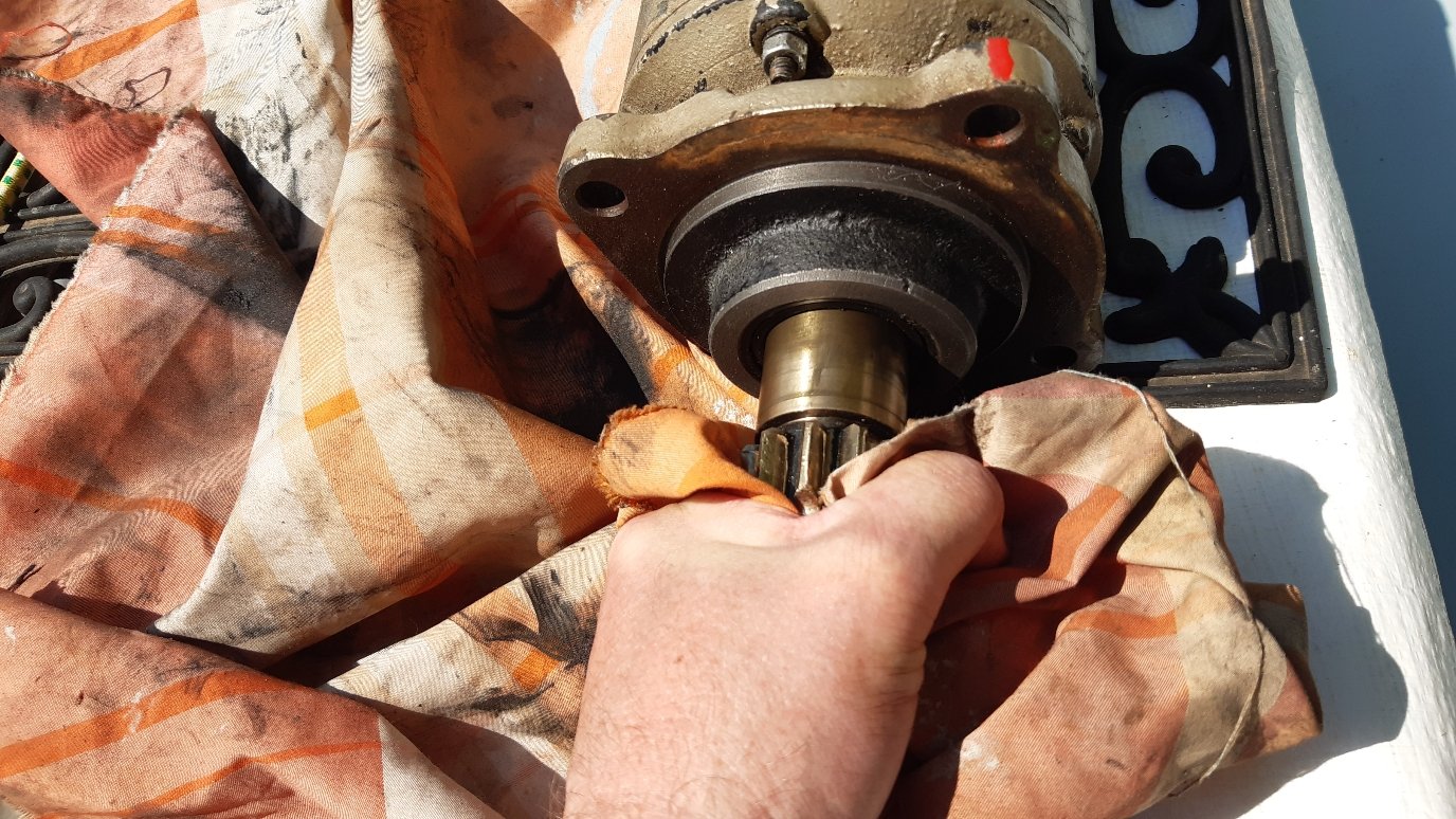

Mein Schiffsdiesel, ein DAF 575, will nicht mehr so richtig anspringen. Man hört aus dem Maschinenraum den Anlasser hoch jaulen und rasselnde Geräusche machen, beim 4. Oder 5. Versuch springt er dann an. Das geht natürlich nicht, also hab ich das Teil mal ausgebaut und voila, Messingspäne und ein verschlissenes Ritzel. Ich hab ein bisschen gereinigt, die Welle lässt sich mit Kraft etwas mehr als Zahnradbreite herausziehen und flutscht auch gut wieder zurück, Kohlen sind noch etwa 20 mm lang, also das wars eher nicht.
Natürlich muss das Ritzel neu, aber wo krieg ich das richtige her? Und in vier Wochen muss das Ding laufen, dann gibts ne mehrtägige Fahrt. Kann ich hotfalls das Ritzel auf der Welle wenden und die andere Seite noch "aufbrauchen"? Was muss ich noch machen und wie?

damit du in 4 Wochen wieder fahren kannst, Ritzel einfach umdrehen.

Das Ritzel kannst du nicht umdrehen,das ist die komplette Bronze Hülse. Dieses ist ein Schubankerstarter,der muss sich leicht drehen lassen. Such dir ne Firma die den überholt, oder nehm einen Schubtrieb KB Starter das passt oft und die sind günstiger zu überholen.

Ich war vorhin dort mit meinem Starter, wir haben die Möglichkeiten besprochen und ich bin dann dem Tip von Christian gefolgt: Ich werde das alte Teil nicht reparieren, sondern habe einen neuen FKB Starter gekauft. Der Meister hat mir den Flansch umgebaut, damit er an den DAF passt und das Stahlritzel gegen eins aus Messing (Oder Bronze?) getauscht, alles geschmiert und einen Probelauf gemacht. Das Stahlteil nehm ich mit als Nofall-Lösung für unterwegs. Alles in allem war das sogar günstiger als das billigste Internet-Angebot mit unbekannter Lieferzeit. Ich liebe solche Betriebe, wo man direkt mit den Fachleuten reden kann und alles erklärt bekommt und prompt bedient wird. Ein dickes Lob und eine ganz klare Empfehlung von mir! :blume: :positiv:

Irgendetwas sagt mir, dass es vielleicht nicht so viele Arten von Sternchen gibt, zum Beispiel 9 oder 11 Zähne.
Suchen Sie daher nach einem ähnlichen Starter mit der gewünschten Anzahl von Zähnen und ersetzen Sie dann diese Baugruppe.
Habe es tatsächlich auf IFA-60 gemacht
