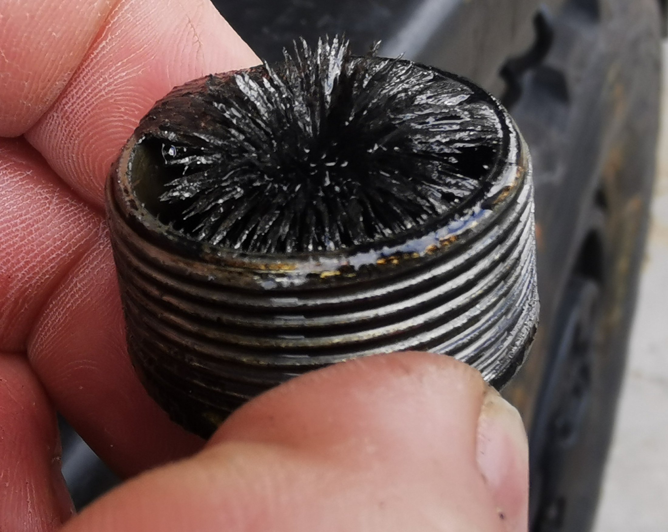

Ich hatte alle Kardanwellen vom G90 abgebaut und einen Flansch am Verteilergetriebe mal per Hand gedreht
und es war dabei ein Klackern oder Rattern im Verteilergetriebe zu hören. :eek: Das beunruhigt mich, obwohl ich schon mehrfach davon gelesen hatte das es normal wäre, das diese Verteilergetriebe im Fahrbetrieb teils erhebliche Geräusche machen.
Ich hab einen Ölwechsel des Verteilergetriebes gemacht, da kam eine dunkle alte Plörre raus, aber keine Spähne. Dafür war ordentlich Abrieb am Magnet der Ablasschhraube....
Was ist eure Meinung dazu? Ist dieses Klackern im Verteilergetriebe normal?

Wie fühlt sich der Abrieb am Magnet an, wenn man ihn zwischen den Fingern reibt?
Ist es ganz fein und cremig -> eher normal, unbedenklich. Sind Krümel zu spüren -> nicht so gut.

Der Abrieb ist ganz fein

Wenn du mit klackern das leichte Zahnspiel meinst und das Anschlagen an den Zahnflanken, wenn man den Flansch leicht vor und zurück dreht, dann ist das normal.

Wenn da keine festen stueck drin sind ist das ok, so Abrieb ist normal. Wenn das Oel in 1000km nicht wieder schwarz ist, ist in der Regel alles ok.

Solange keine groben Späne an der Ölablassschraube zu finden sind würde ich pers. das laufen lassen . Wenn Ungemach droht hört man das eh schon beim Fahren unter Last .

hast Du eine Info innerhalb von wievielen Kilometern bzw. Jahren sich dieser Abrieb gesammelt hat? Sprich: Wann war der letzte Getriebeölwechsel?

Hast Du am Flansch gedreht, als das Öl draussen war?
Dann kann es lauter sein. Die Zähne haben etwas Spiel, Du kannst also durch schnelles hin-und herziehen Knacker selbst erzeugen. Wenn Du in eine Richtung drehst, verteilt sich das Öl und die Laufgeräusche sollten weniger werden. Jedes Getriebe hat seinen eigenen Klang. Wenn die Lager kein Spiel haben, wäre es für mich i. O
