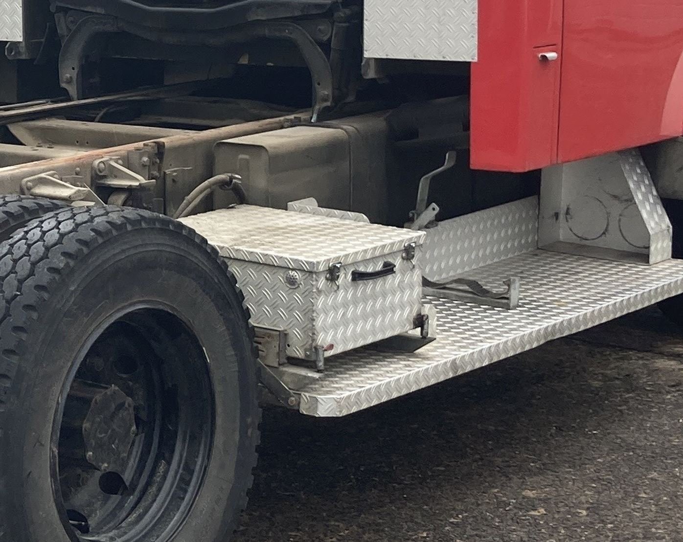

Wir wollen unsere Starterbatterien in einer Staubox mit Schwerlastauszug lagern.
Dafür sollte das Batteriekabel möglichst flexibel sein, damit wir die Batterien rausziehen und reinschieben können.
Derzeit hat das Batteriekabel einen Querschnitt von 95mm2 oder 108mm2. Wir klären noch...
Und ist sehr steiff.
Hat jemand einen Tipp für ein gutes, flexibles Batteriekabel?
Ist so etwas zu empfehlen, oder eher nicht?

wir haben die kleinen Optima Red Top als Starterbatterien, die wiegen 17,2 kg das Stück.
Die Schwerlastauszüge sind bis 100 kg belastbar und unten angeschraubt, nicht an der Seite.
Die Konsolen der Staubox sind auch sehr stabil, und halten die Staubox von unten.
Wir denken, das hält :eek:
Wir wollen nur den Teil des Batteriekabels erneuern, der hinter dem Rahmen anfängt (hinter dem Batterietrennschalterkasten?)
da wir den Batteriestandort in die Staubox verlegen.

Die Batterien können sicht nicht Bewegen, da die Schwerlastauszüge gebremst sind und die Tür der Staubox jegliche Bewegung stoppt.
Die Batterien werden auch mit Spanngurt an der Schublade fixiert.
Dann werden wir uns noch überlegen, wie wir auch das Kabel, wenn die Schublade drinnen ist fixieren.
Susanne
