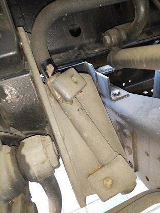

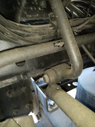

danke für eure Hilfe, ich habe aber heute ein anders Problem ausgemacht.
Der Stabi ist verbogen und nicht mehr in der Halterung, deshalb schlägt das Schaltgestänge gegen den Stabi und die unteren Gänge lassen sich nicht einlegen.

Hallo Christian
Das sieht mir nicht nach dem Stabi aus, sondern die Drehstabfeder für das Fahrerhaus.
Ich hab einen 110-17 da sieht das anders aus.
Re: Schaltprobleme beim 90 16 Schaltgestänge verformt
Passt, hast recht sitz direkt und nur am Fahrerhaus
lg
