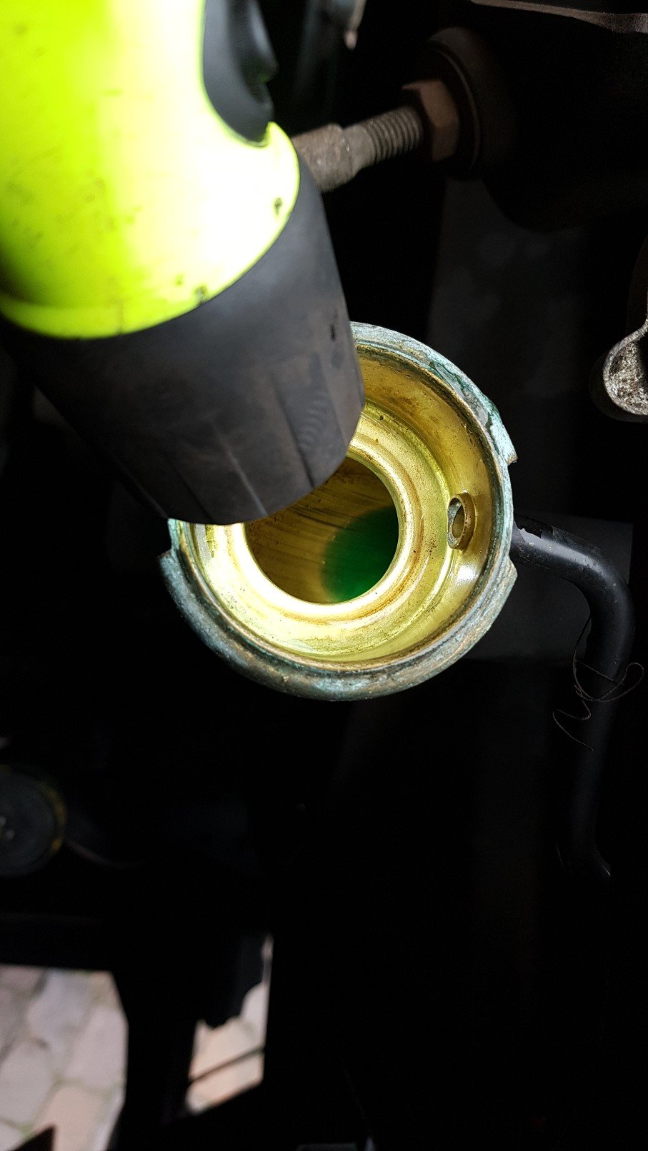

Re: OM352 Wasser aus Motorentlüftung
wenn Du im Kühler beim 1113/911 den Kühlwasserstand sehen kannst, würde ich sagen ist erst mal alles noch im grünen Bereich. Meist sieht man den Wasserstand nicht mehr, wenn man dann etwas Kühlwasser nachfüllt ist es sofort wieder voll und dann ist es aber wieder zu viel für den Normalstand.
Hier passiert dann, das was Pirx gemeint hatte.
Würde es erst mal weiter beobachten was da so passiert.

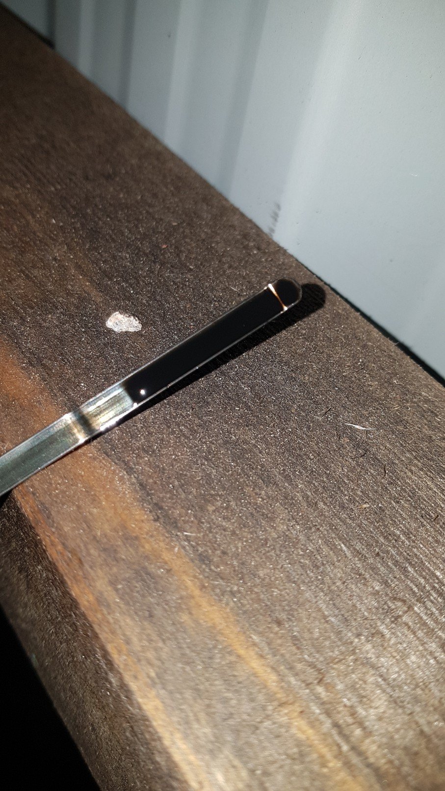

Hallo Martin. Hab mal fix ein Bild gemacht. Hoffe man erkennt das gut. Mit Blitz aufgenommen
Gruß Marc

- Beiträge: 17895
Sieht doch gut aus! Kein Wasser im Öl.
Wie schon geschrieben wurde, hat der Benz wahrscheinlich nur Kurzstrecke gesehen, es hat sich irgendwo im Motor Kondenswasser abgelagert. durch die lange Fahrt konnte das jetz vollständig verdunsten und herzlich durch die Kurbelgehäuseentlüftung abgesetzt. Das ist meines Erachtens ein normaler und so vorgesehene Ablauf bei Kondenswasser im Motor. Einen Ölwechsel machen, kann jetzt sicherlich nicht schaden. Und wie schon geschrieben würde ich auch sagen mit dem Motor ist ansonsten alles in Ordnung. Einen Feuerwehr Motor auf den ersten Kilometern nicht so zu Herzen ist nach meiner Erfahrung eine gute Herangehensweise. Der braucht noch etwas Zeit, um zu merken dass er Motor ist.
Hallo Marc
Das öl sieht gut aus, da sollte kein problem mit wasser im öl sein, schön geschwärzt wie es sein sollte bei einem älteren diesel.. aber das wurde ja schon richtig gesagt.
grüße martin
grüße martin
