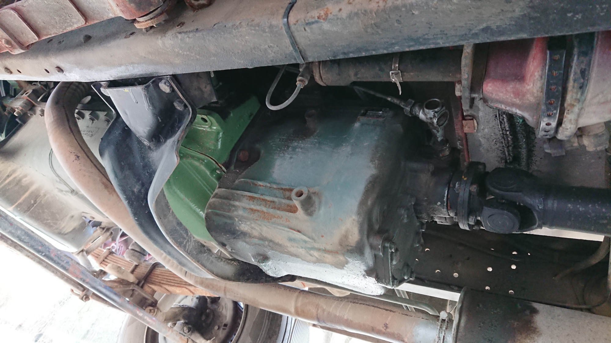

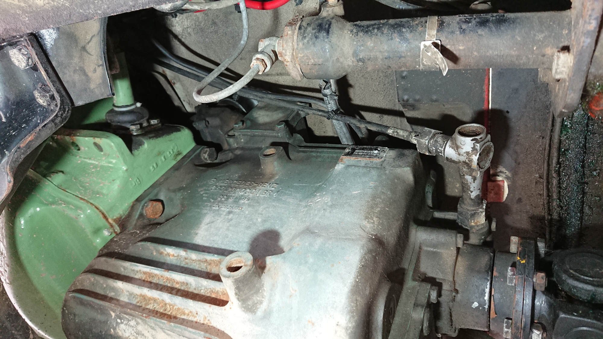

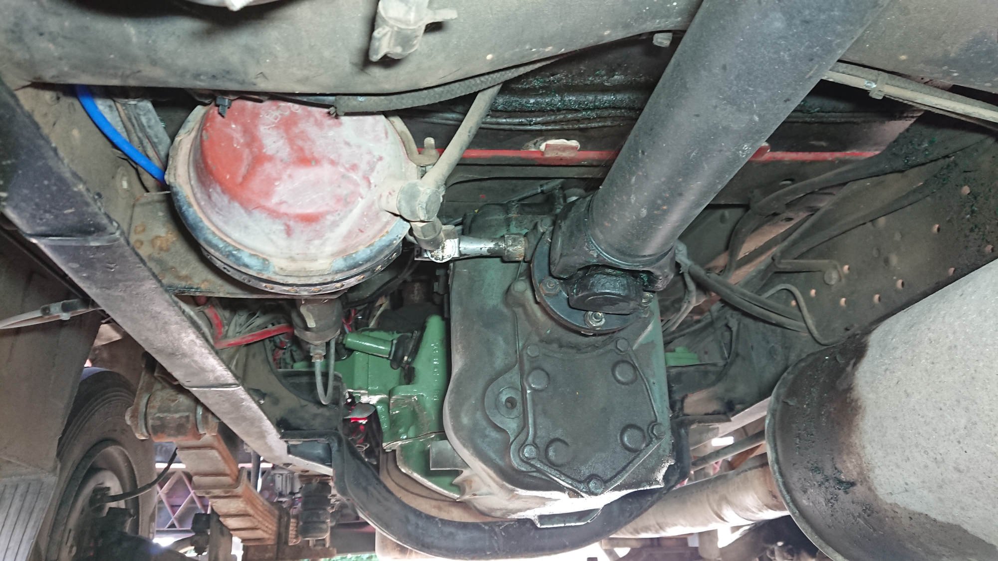

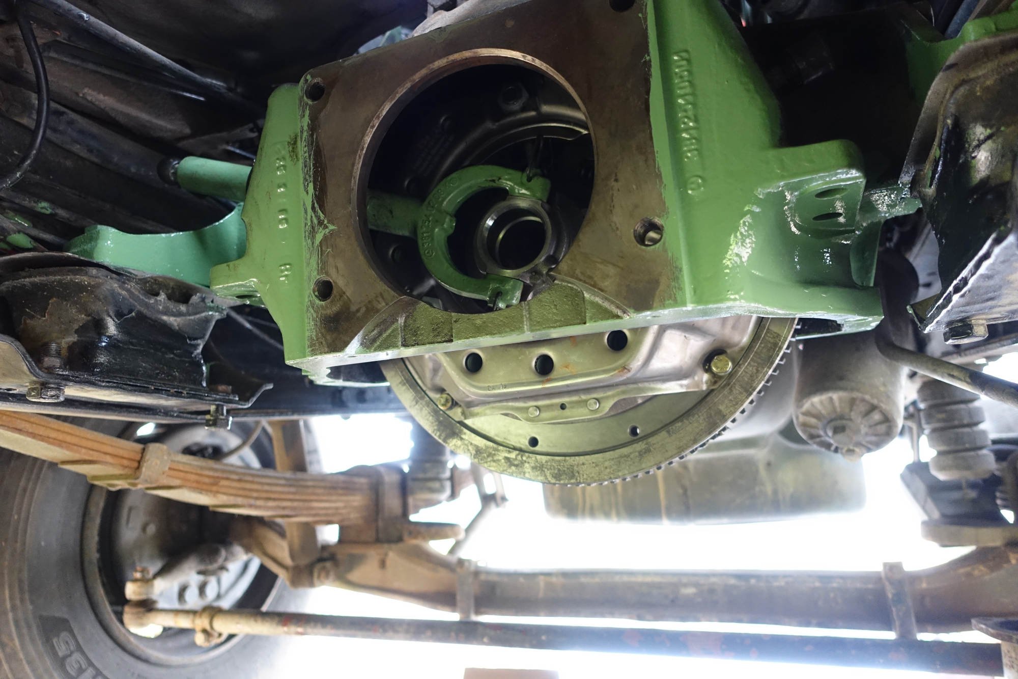

Ein paar Bilder vom aktuellen Getriebe. Die Kupplung habe ich schon mal gewechselt.
Im Thema 911 Umbau habe ich die Größen des S6-36+GV gefunden. Länge 639,5 mm. Wenn ich davon die Länge des GV-Stücks abziehe, komme ich auf 517,5 mm für die Länge des "neuen" Getriebes. Ist das richtig? :angel:
Das aktuelle Getriebe ist ca. 46cm lang.
Wenn ich das so sehe, sollte es passen, ansonsten sind der Schleifer und das Schweißgerät willig. :happy:

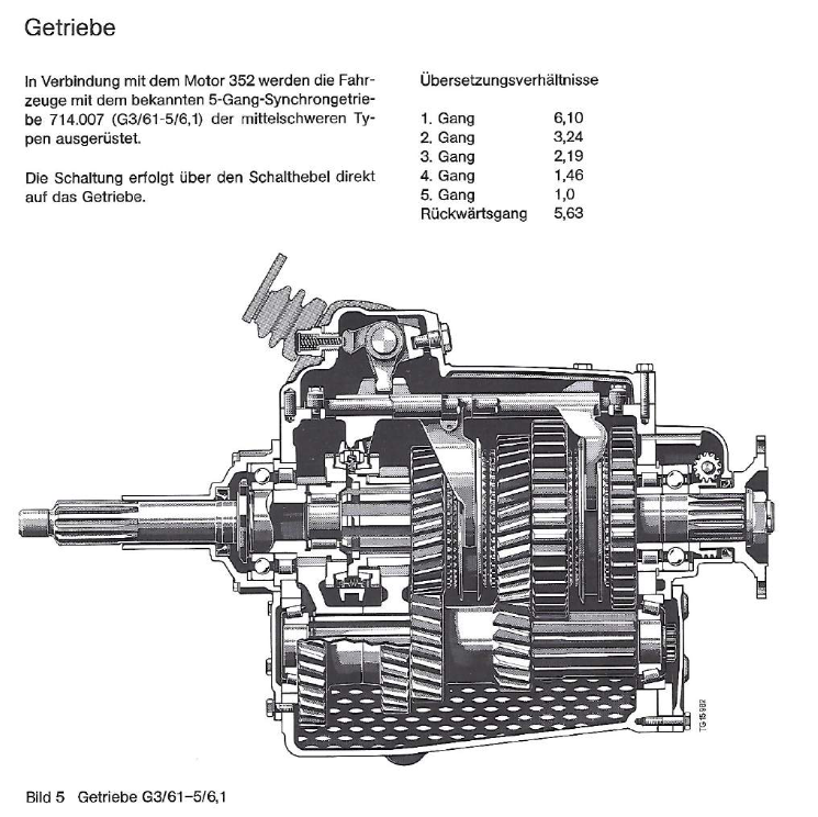

Ich habe einige Informationen über das aktuelle Getriebe gefunden,
Kennt jemand die Übersetzungsverhältnissen der ZF S6-36 außer dem höchsten und niedrigsten Gang? :angel:

#6 Beitrag von Walöter » 2022-03-17 17:46:26
Das kommt darauf an welches S6-36 Du verbauen willst. Es gibt zig verschiedene Übersetzungen

#7 Beitrag von tonnar » 2022-03-17 18:04:40
Ich hatte mir mal vor Jahren die Übersetzungen von verschieden Getrieben notiert. Darunter findet sich auch ein S6-36 mit folgenden Werten (ohne Anspruch auf Richtigkeit):
1. Gang: 6,93
2. Gang: 3,79
3. Gang: 2,22
4. Gang: 1,40
5. Gang: 1,00
6. Gang: 0,800
R. Gang: 6,22
Sollten die Werte stimmen, wären die ersten 5 Gänge denen vom G3 sehr ähnlich. Den schnellen 6. Gang hätte man als Overdrive. Also eine ideale Konfiguration.
