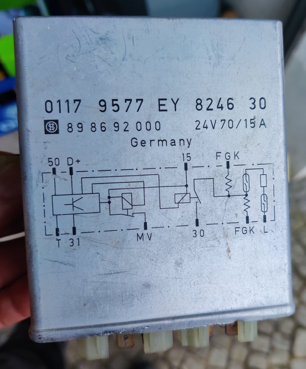

Hat von dem Ding mal wer ein Foto

#6 Beitrag von CharlieOnTour » 2022-03-10 18:57:27
So z.b.
