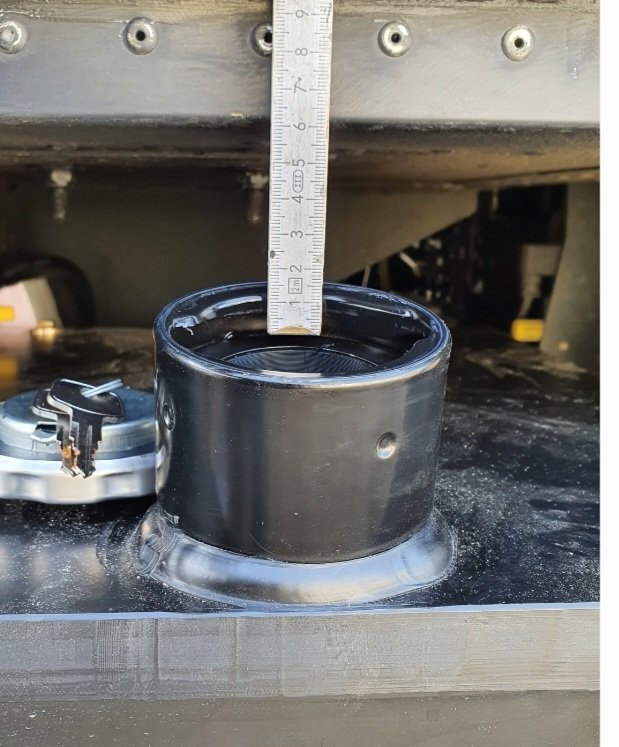

Ich hab heute mein Tank abgebaut und den neuen mal dran gehalten. Den will ich natürlich so hoch wie möglich dran bauen. Nun hat der Tankbauer den Tankstutzen doch recht lang gemacht. Bzw ist ja auch gut so. Beim alten Tank war die Tankerei eine Qual.
Ich hab jetzt 6cm zum Koffer. Der Stutzen sitzt richtig an der Außenkante. Ich hab jetzt leider gerade kein Auto hier um zur Tanke zu fahren und zu gucken. Mit dem Laster geht's ja nicht
Mein Konsolenschweißer kommt nämlich nachher zum Maß nehmen.
Weiß da zufällig jemand ob das noch funktioniert?

Hallo Dilli,
kommt darauf an, wie weit sich Dein Fahrzeug verschränkt.
Wenn es nicht reicht, macht sich die Kabine schon den nötigen Platz.
Gruß Uwe

Re: Wieviel Platz für Tankpistole? (zum tanken)
Mein Auto ist verschränkungsfrei
Es geht auch nicht dadrum, ob sich Koffer und Tankstutzen treffen, sondern ob ich die Tankpistole dazwischen/rein bekomme.

Hallo Dilli,
na super.
Ein normaler Tankrüssel dürfte so etwa Ø30mm haben, da passen dann also 2 Stück übereinander, außerdem sind die ja gekröpft.
Nimmst Du so einen Schnellbetankungsanschluß wie in der Formel 1, dass passt definitiv dann nicht mehr.
Gruß Uwe
Auf dem Bild ist schwer zu erkennen wie viel lateraler Versatz zwischen Tankstutzen und Aufbaukante ist.
Ich vermute aber dass es grad so passt.
Gruß Manuel
Naja, so stark gebogen sind sie ja nicht. Der sollte wenigstens so tief rein, dass die Suppe nicht raus plempert dabei.
Mal gucken ob ich hier ein Rohr finde. Leider sind die anderen Hobbyschrauber hier alle nicht da. Irgendeiner hat bestimmt ne Zapfpistole da.

Hallo Manuel,Der gute Laster hat geschrieben: ↑2022-03-02 14:21:55Auf dem Bild ist schwer zu erkennen wie viel lateraler Versatz zwischen Tankstutzen und Aufbaukante ist.
der Meter befindet sich etwa in der Mitte des Tankstutzens, dass passt wahrscheinlich.
Erst ab 3 Promille wird es schwierig das Loch zu treffen.
Gruß Uwe
Ich kann den Tank wegen einer Halterung vom neuen noch nicht final drunter schieben. Aber der Tankstutzen ist Außenkanten in selber Flucht wie der Koffer. Ganz ganz leicht schräg nach außen.Der gute Laster hat geschrieben: ↑2022-03-02 14:21:55Auf dem Bild ist schwer zu erkennen wie viel lateraler Versatz zwischen Tankstutzen und Aufbaukante ist.
Achso. Sprit kriegst du da bestimmt in den Tank aber mir persönlich wären die 60mm zu wenig Platz. Da sind Scheuerspuren von der Pistole am Aufbau doch vorprogrammiert.Dilli hat geschrieben: ↑2022-03-02 14:27:57Ich kann den Tank wegen einer Halterung vom neuen noch nicht final drunter schieben. Aber der Tankstutzen ist Außenkanten in selber Flucht wie der Koffer. Ganz ganz leicht schräg nach außen.Der gute Laster hat geschrieben: ↑2022-03-02 14:21:55Auf dem Bild ist schwer zu erkennen wie viel lateraler Versatz zwischen Tankstutzen und Aufbaukante ist.
wie groß ist denn der Tank? Wenn das ganze LKW-Säulen-tauglich sein soll, wären 15cm schon nicht schlecht...

Woher ist Deine Annahme?Mein Auto ist verschränkungsfrei
Wenn der Verschränkungsfrei wäre, würde man keine Siltenblöcke als Lagerung verbauen. Er verschränkt sicher nicht so viel wie andere Fahrzeuge, aber an der Außenkannte sicher einige cm.
Das Fahrerhaus ist hinten auch mit diesen Lagern verbunden, deshalb kann der Koffer an den Anbau verschraubt werden.
Die Einfüllstutzen ist Standart bei Deinem Tankbauer und ist vom der Höhe Immer gleich . Alternativ baut er den auch in eine rechteckige Vertiefung an der Außenkante damit Dieser nicht so hoch wird bzw. weiter Außen
sitzt.
Alternativ kann man ja die Kofferecke großzügig ausschneiden und dann macht das Tanken auch kein Problem
Gruß Bernd

Hallo, wenn du ein bisschen im CAD bewandert bist, kannst du dir das relativ einfach simulieren... hier wäre ein Modell eines Fuel Nozzles https://www.3dcontentcentral.com/downlo ... &id=214408
:Edit: Viewable Link posted....
Die Kofferkante anschrägen ist kein Thema. Das hab ich auch schon überlegt.
Wir haben die Konsolen jetzt so geplant, dass man die in der Höhe verschieden montieren kann.
Das CAD Model geb ich mal weiter. Das haben wir heute ja alles in CAD gemacht.

Die Seitenklappen sind dichter am Koffer, wie meine Tanks. Ich denke nicht, dass der Koffer 6cm unten hoch oder runter schafft.Bad Metall hat geschrieben: ↑2022-03-02 16:52:58Woher ist Deine Annahme?Mein Auto ist verschränkungsfrei
sitzt.
Gruß Bernd

... beim Hano habe ich soweit ich es erinnere 15 cm ... und das reicht gerade so ... bissi weniger und die Zapfpistole bleibt nicht alleine drin bzw. spritzt raus ...
Kauf dir doch im EBay ne Zapfpistole, probiere es aus und schicke die nach dem ausprobieren zurück ^^
die zapfpistolen gibt es auch in groß und klein.
Sieht man ggf. an der Tanke. Schau mal bei LKW-Diesel und Auto-Diesel oder Benzin.
Gehst halt mal mit einer Pappe morgen früh zur Tank und malst die beiden Zapfhähne ab. Dann kannst du probieren
Wobei die Frage ist ja auch: was für geräte haben die im Ausland??
Nimm lieber mal einen halbwegs flexible Schlauch mit in den Urlaub, dann kann nix passieren.....

Die CAD Pistole hab ich weiter gegeben.
Ich baue mir morgen mal ein Modell. Da war ich vorhin extra tanken und hab mir ein Zollstock mitgenommen, und als ich die AB-Auffahrt hoch bin und den Zolli sah.... Sche%@&€

Huhu,
ich bin ja bekennender Pfuscher - und würde jetzt mal einen Meter dicken Gewebeschlauch einpacken. Innendurchmesser des Schlauches etwas größer als eine LKW-Zapfpistole wählen - ein Ende über die Zapfpistole, ein Ende in den Tank... Zu einfach?!

Hallo Jürgen,Lassie hat geschrieben: ↑2022-03-02 22:10:56Huhu,
was machst Du mit dem Schlauch nach dem Tanken? Unters Kopfkissen geht nicht, wegen dem Gestank.
Draußen ist das auch nicht besser, also wohin damit?
Gruß Uwe

den dieseligen Zapfpistolen-Verlängerungs-Schlauch nach dem Tanken in eine große Tüte, diese zuknoten und in einen Aussenstaukasten packen. Zu einfach ?!
Also bevor ich den Aufbau ausschneide oder den Tank auf Wadenhöhe setze oder unter Zeitdruck das Pfusch-Basteln anfange, suche ich mir halt einfache, pragmatische Lösungen - oder überlege mir vorher, wie das Ganze funktionieren soll. Diese No-Tech-Lösung gewinnt natürlich keinen Schickes-alles-perfetto-Exmo-Preis, schon klar. Aber für gelegentlich Diesel in den Tank zu zittern sollte es reichen....

gar nicht mal so "pfuschig" wäre ein PVC Rohr aus dem Heimwerkerladen und ein Blindverschluss außen montiert und das ganze viell. noch künstlerisch bemalt, damit das Blassorange, Mausgrau, oder was auch immer nicht ganz solchen Baustellencharakter rüberbringtKonstrukteur hat geschrieben: ↑2022-03-02 22:58:50was machst Du mit dem Schlauch nach dem Tanken? Unters Kopfkissen geht nicht, wegen dem Gestank.

Also ich würde ihn in die Kiste mit den getragenen Socken tun.Konstrukteur hat geschrieben: ↑2022-03-02 22:58:50Hallo Jürgen,Lassie hat geschrieben: ↑2022-03-02 22:10:56Huhu,
Gruß Uwe

Ich lasse den Schlauch einfach im Stutzen hängen. Ne Strippe dran, damit es hoch hängt, fertig.
Man könnte auch extra Tanken-Tank anbauen, von dem aus dann der dann de Diesel zm Haupttank pumpt.

umständlich geht auch. Abschneiden, Deckel drauf und da wo er gut passt wieder rein schweißen. Das von einer guten Schweißfirma gemacht kostet 80.--€ und ist TÜV Konform. Oder einfach nur einen 2 Füllanschluß reinschweißen
