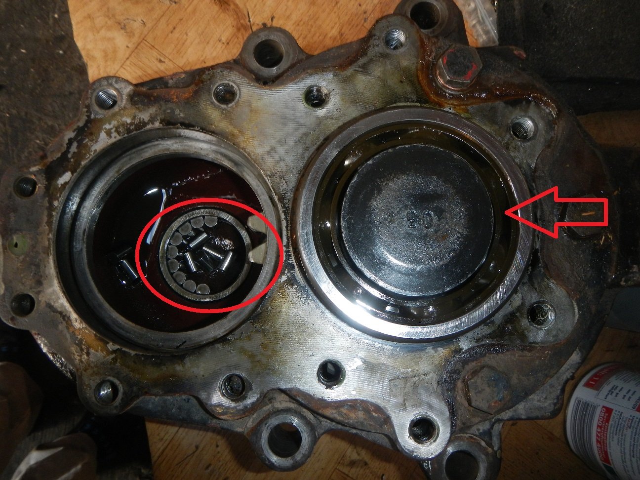

Hallo Zusammen,
eigentlich wollte ich nur den Radialwellendichtring im Vorgelege wechseln, leider ist da wieder eine größere Operation draus geworden.

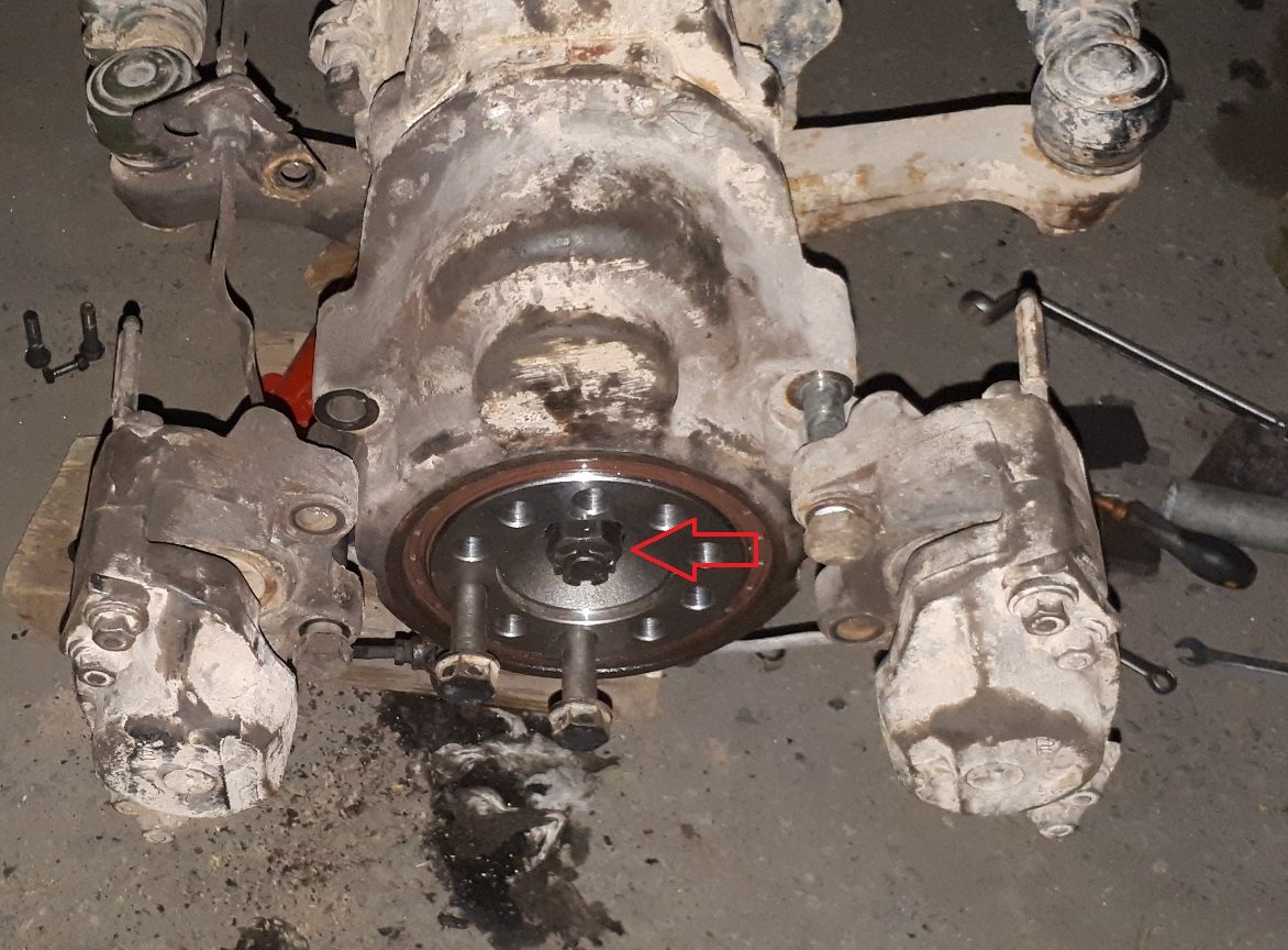

Beim festziehen der Zentralschraube, die den Verschleißring hält, war ich etwas zu kräftig und hab wohl was angerissen. Auf jeden Fall lässt sich die Mutter links und rechts rum drehen ohne das es fester oder lockerer wird.
In meinem jugendlichem Leichtsinn wollte ich das Vorgelege einfach abnehmen und das Schräubchen von hingen gegenhalten. Das hat natürlich nicht geklappt. Und zusätzlich ist noch ein neues Problem aufgetreten und zwar hat sich das obere Lager zerlegt (siehe Bild).
Fragen:
a) Wie bekomme ich das kaputte Lager raus, das neue rein und wo gibt es ein neues (wenn ich nicht 151,- EUR beim Daimler ausgeben möchte)?
b) Wie bekomme ich die Zentralschraube raus? Ist das alles mit dem großen Lager verpresst?
Nochmal eine Explosionsdarstellung dazu:https://www.benzworld.org/attachments/w ... df.502419/
Das Lager müsste die Nummer 176 und die Schraube die 29
Hoffe auf eure Hilfe.
Fragen:
Re: Ein Vorgelege - Zwei Probleme [UNIMOG U1300L]
Ich frage mich aber, ob das Lager wirklich kaputt ist.
Neu gibt es das z.B. im Fachhandel. Bezeichnung steht ja netterweise drauf.
Ich wundere mich aber etwas über den von Dir angegeben Preis, denn ich meine, daß es zuletzt rund 60€ bei MB gekostet hat.
Mit dem richtigen Werkzeug, einem Auszieher.
Verpresst ist da nichts. Die Schraube hat unter dem Kopf zwei Haltenasen, die in Aufnahmen im Zahnrad greifen. Vermutlich hast Du die abgerissen, da musst Du die Teile aber schon ziemlich vergewaltigt haben...
DaPo (Daniel)
DaPo (Daniel)

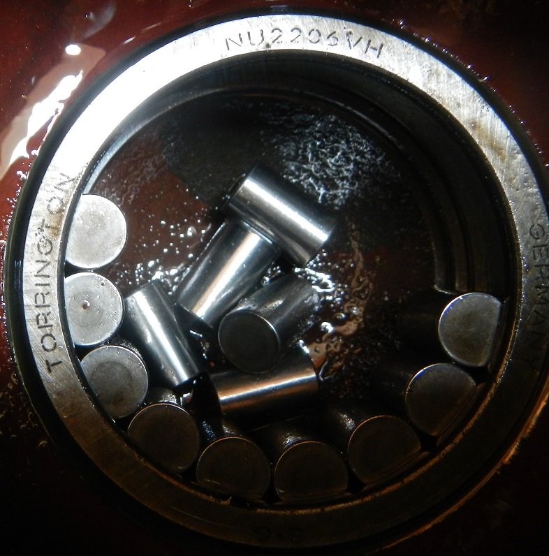

Wie soll ich es auch zusammenbauen wenn die Rollen da einfach drin umpurzeln?
Die Unimogfreunde hatten Glück und konnten das Lager einfach so rausnehmen: https://www.unimogfreunde.de/Bilder_Ver ... G_4135.JPG
Einen passenden Abziehe habe ich leider keinen, vielleicht muss ich dann doch zum Spezialisten.
https://www.online-teile.com/mercedes-e ... +981+77+01
Hat jemand trotzdem einen Tipp für den Fachhandel, ich kaufe relativ selten Zylinderrollenlager ein?
Also die Unimogfreunde behaupten ja: "Sollte das Rollenlager Auseinanderfallen ist es Schrott und muss ersetzt werden"
https://www.unimogfreunde.de/technik-ti ... rtreff.htm
Zum Preis bin ich mit der MB Mat Nummer verrutscht. Das Internet sagt, mit der Richtigen Nummer, knappe 70,-

Mit viel klebrigem Fett "stabilisieren", um es einbauen zu können. Neu werden solche Lager mit einem Plastik-Innenring geliefert, der die Rollen an ihrem Platz hält.

Mutter sprengen mit gutem scharfem Meissel und Rollenlager mit klebrigem Fett zusammenkleben. da is nix kaputt (ausser die Mutter und oder das dazugehörige Gewinde)
So, kurzes update:
Lager ging per Hand raus und wird für den einbau mit Fett zusammengeklebt.
Die Zentralschraube ist doch nicht gebrochen, sie dreht sich nicht mit der Mutter mit.
Da scheint also das Gewinde Kaputt zu sein. Ich hab keine Idee wie man da jetzt die Mutter runter bekommen kann.
Was passiert wenn ich die Mutter im nich ganz festem Zustand mit dem Splint sichere, außer das man den Verschleißring nicht mehr wechseln kann?

für das Lager braucht man nicht zu Euroricambi/Lambert zu gehen, das ist ein Standardlager. In diesem Fall von Torrington, adäquaten Ersatz gibt es aber auch von FAG, SKF, und Anderen.
Bekommen kann man sowas im Industriefachhandel (sofern der an Privatkunden verkauft, Manche tun das leider nicht), im Landmaschinenhandel, bei besseren/engagierteren KFZ/NFZ Reilehändlern, Werkstätten etc.
Wenn die Rollen aber noch alle da und in Ordnumg sind, braucht es m.E. kein neues Lager (s.o.). Das verlinkte Autohaus Dröge erhebt übrigens Aufschläge auf die MB Listenpreise...
