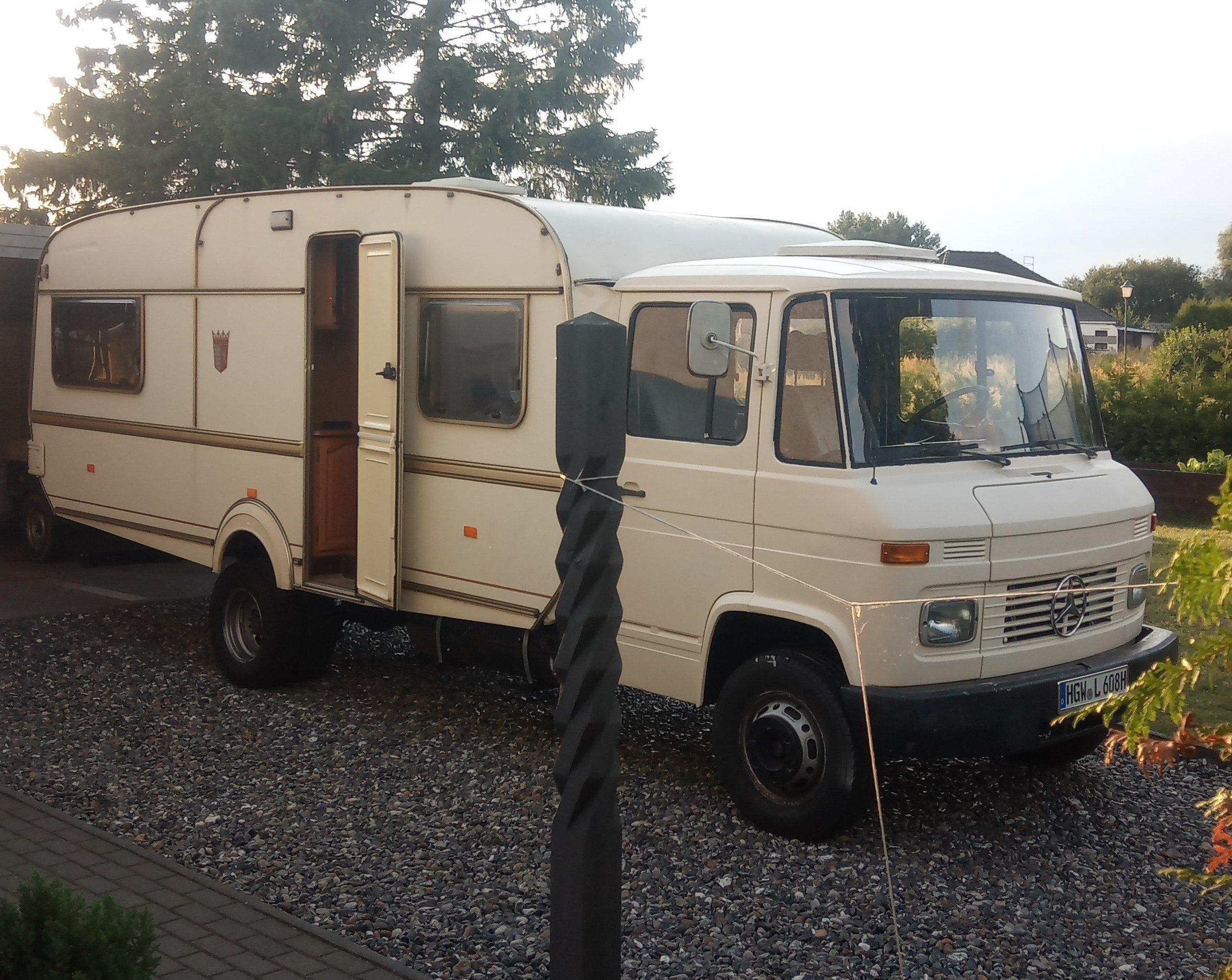

Ich habe einen LLKW MB L608D mit OM314 mit Wohnmobilaufbau, welches ich auch schon recht ausführlich im Mercedes Bus-Community Forum beschrieben habe.

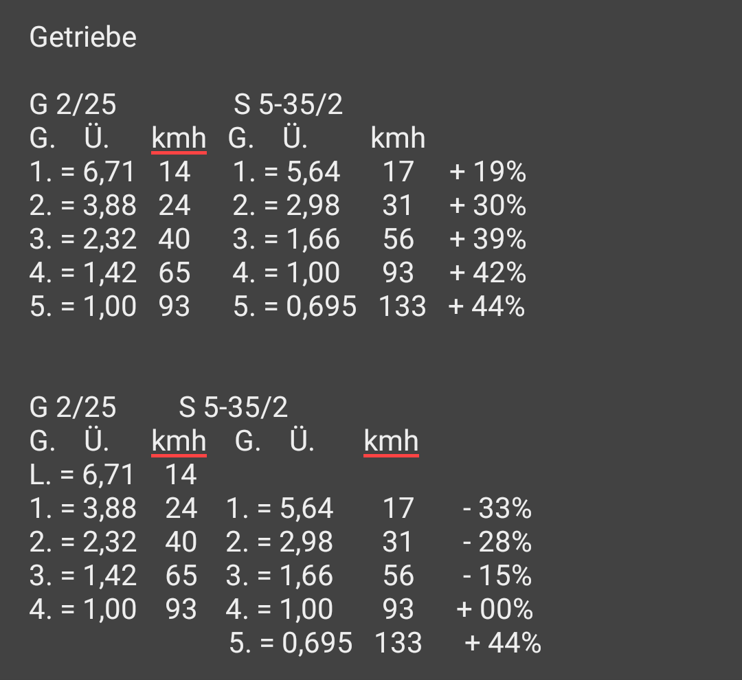

Ich habe mir, auch u.a. wegen diesem Forum, schon ZF S5-35/2 zugelegt und auch schon ein Schwungradgehaeuse vom OM364 mit SAE 3 Flansch, sodass das Getriebe schon mal am Motor dran geschraubt werden könnte...

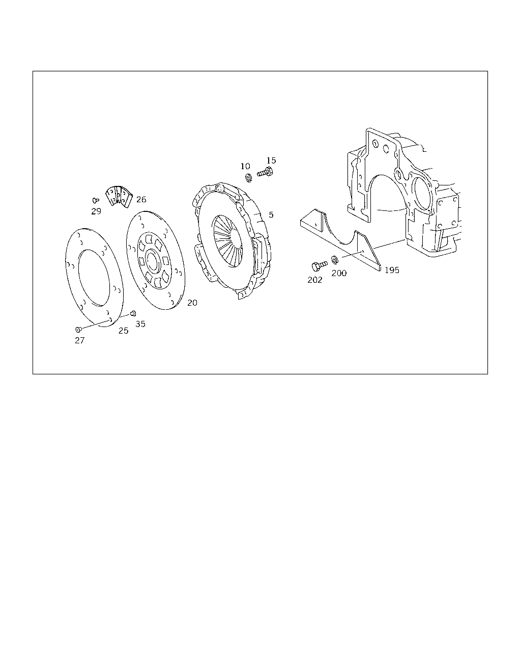

Auch habe ich mir schon eine 280mm Schwungscheibe mit samt Kupplung und Reibbelag gebraucht besorgt.
Nun ist das eine Problem, das ich nicht so Recht eine Reibscheibe in 280mm finde, die das große Nabenprofil 32x40-10N für die dicke ZF Getriebewelle hat.
310mm Reibscheibe gibt es mehrere mit dem Nabenprofil..

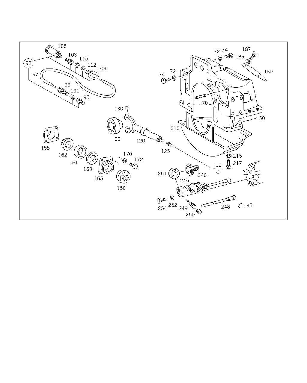

Zum anderen ist das Problem, das die Kupplungsglocke eine Gabel für ein geschobenes Ausrücklager hat.
Die Mercedes Kupplung aber ein gezogenes Ausrücklager hat...
Zumindest einen 280mm Kupplungskorb zum drücken habe ich schon gefunden nur dann müsste auch wirklich eine 280mm Reibscheibe mit der passenden Nabe vorhanden sein.

Mit diesem Kupplungskorb, wäre zumindest nur noch eine passende Reibscheibe nötig.

Letztendlich dürften die Kosten für den Umbau auf ein sinnvolles Setup derart hoch sein, dass man sich auch gleich einen anständig motorisierten 613er Düdo mit langer Achse kaufen kann.
Mein Fazit aus jahrelangen Gedakenspielen: Größere Reifen drauf und mit der Langsamkeit leben! Sollte einem dann zufällig mal ein passender Overdrive über den Weg laufen, sollte man zuschlagen.
Tino
Vergiss die Idee mit dem S5-35 besser schnell wieder (ich habe auch noch eines hier liegen mit 0,744 im 5. Gang). Um den Bock nicht an jedem noch so kleinen Hügel oder bei Gegenwind verhunger zu lassen, müsstest du ein Getriebe mit mind. 6 Gängen und schnellem letzten Gang finden. Da gibt es bspw. das ZF S6-36 (auch ohne GV), dass aber sowohl vom Gewicht, als auch den Abmessungen etwas überdimensioniert für die kleinen Düdos ist. Es gibt auch noch ZF 6S380 (z. B. in kleineren Kommunalfahrzeugen), 6S400 (z. B. im Iveco Massif) und 6S420 (z. B. im Fuso/Canter) mit 0,799 im letzten Gang. Ich kenne aber niemanden, der solch einen Umbau realisiert hätte. Außerdem bleibt es dabei, dass der OM314 selbst in kurz übersetzter Originalkonfiguration viele Berge nur in den kleinsten Gängen schafft. Da wird auch ein Turbo nur bedingt helfen und der Wunsch nach einem kräftigeren Motor stetig wachsen (OM364A).Sternenkreuzer hat geschrieben: ↑2022-02-18 1:50:00Es wird wohl auf ein anderes Getriebe raus laufen.

Also bisher war ich mit der Fahrleistung im 5. Gang (1:1), auch bei bisschen Steigung und Gegenwind ganz zufrieden.
Musste bisher nur sehr selten in sen 4 zurück!
Bin aber auch Flachland Indianer...
Mit den von Dir aufgezählten Getriebe habe ich teilweise auch schon geliebäugelt, aber meist wegen dem Preis verworfen.
Das ich schon sooo viel Geld in den Rest vom WoMo gestecht habe, sind diese Spieleren nicht so das Problem.

Jetzt wäre meine Frage ob die Kupplungsdruckplatte ein geschobenes oder gezogenes Drucklager hat?
Denn das konnte ich auf keinen der Fotos so richtig ermitteltn.

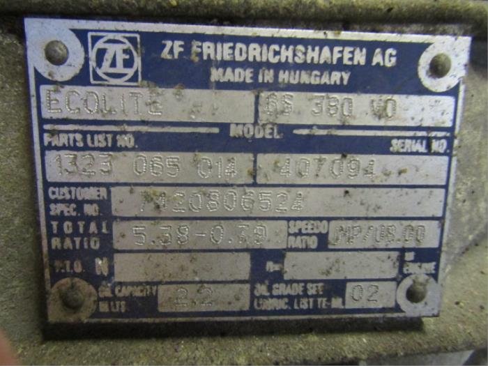

Das ZF S6380 Ecolite aus diversen Iveco Transportern und Geländewagen schien mir von der Getriebeglocke her nicht zu passen.

Ebenso dürfen auf das ZF 6S 400 (Iveco) und 420 (Mitsubishi) nicht von der Getriebeglocke her passen.
Alles schon mal auf Fotos und teilweise Zeichnungen verglichen.
Nun lass mich erstmal diesen Klumpatsch zusammen rühren und schau wie doll der Motor abstirbt...

1. Gang: max. 16 km/h ; 26%
2. Gang: max. 31 km/h ; 12%
3. Gang: max. 57 km/h ; 6%
4. Gang: max. 96 km/h ; 3%
5. Gang: max.140 km/h ; 1,8%
Das sieht für mich so aus, als ob der 5. Gang damit nahezu arbeitslos wird, denn aus dem 4. kommst du nur bei optimalen Bedingungen.
Ich will dir deine Pläne auch nicht madig machen, nur habe ich mich selbst jahrelang mit solchen Gedankenspielen herumgeschlagen. Erst eine längere Reise (mit diversen Bergetappen) brachte dann endgültig die Erkenntnis, dass ein 508/608 auf (deutschen) Autobahnen eigentlich nichts mehr verloren hat und man sich stattdessen lieber gemütlich über Landstraßen fortbewegt.

Ja, das steht alles in dem anderen Forum, Link ist oben in meiner Vorstellung.
In der zweiten Tabelle habe ich den 1. Gang vom alten Getriebe als Last-Gang eingestuft und den 5. Gang mit dem 4. vom neuem Getriebe für eine bessere Vergleichbarkeit gleich gesetzt.

Mittlerweile habe ich festgestellt, das der DüDo vom Geräuschpegel, sowie den Vibrationen und dem Verbrauch her bei 60 bis 70kmh am angenehmsten fährt.
Das sind ca. 1.800 bis 2.100U/min, also 65 bis 75% der Maximalen Drehzahl von 2800U/min.
Bei diesem Drehzahlbereich würden wir gerne, zumindest auf der Autobahn, mit 80-90kmh zwischen den LKW mit schwimmen wollen, ohne das uns die Ohren abfallen! Im Flachland versteht sich...

Das ist v. a. der Bereich (1.800 U/min), in dem der Om 314 sein maximales Drehmoment entfaltet.Sternenkreuzer hat geschrieben: ↑2022-02-18 19:43:37Mittlerweile habe ich festgestellt, das der DüDo vom Geräuschpegel, sowie den Vibrationen und dem Verbrauch her bei 60 bis 70kmh am angenehmsten fährt.
Und genau da wird das Problem liegen. Im 5. schafft man dann einfach kein "Klettern" mehr. Das ist das alte Lied von den großen Gangsprüngen.Sternenkreuzer hat geschrieben: ↑2022-02-18 20:09:45Wenn es dann ab ca. 2.000U/min zu laut wird, schalte man auf ca. 1.500 U/min zurück und klettert langsam weiter hoch auf 85kmh und so ca. 1.800U/mim
Das siehst du auch sehr gut an deinen eigenen Tabellen. Aktuell könntest du den 4. Gang bis 65km/h ausfahren und dann in den 5. schalten. Mit dem schnellen Getriebe wird dein 3. zum 4., nur dass du schon bei 56km/h schalten musst (was nebenbei eine total nervige Drehzahl im Stadtverkehr gibt. Ich war froh, als ich mit den größeren Rädern in der City endlich im 4. bleiben konnte.).
Oder mal als Fragen formuliert:
Hast du das Gefühlt, dass all deine Gänge grundsätzlich zu kurz sind und Kraft genug für eine längere Gesamtübersetzung vorhanden ist?
Oder bist du eigentlich ganz zufrieden, wünscht dir aber einen zusätzlichen 6. Gang als Overdrive?
Aber wenn du Lust auf den Umbau hast, dann mach es einfach und lass mich bitte wissen, wie sich die Karre fährt. Und natürlich die bunten Bilder nicht vergessen.

Re: Mercedes L608D lange Übersetzung
Mit der kleinen Hütte, dem leichten Wohnei huckepack und nur 2 Sitzplätzen könnte das mit den 3,5t gerade so passen. Viel Gepäck oder Kraftstoff sind dann aber nicht drin.
- Sternenkreuzer
- Beiträge: 41
- Registriert: 2022-02-17 11:37:32
Richtig! Genauso läuft das!
Man nehme:
Das Fahrwerk vom Pritschenwagen mit langem Randstand (4,2m) und dem kurzen 2 Sitz Fahrerhaus wiegt laut MB Tabelle wohl so rund 2180kg
Dann eine Tabbert Comtesse 530 mit 1300kg zGg und 1000Leergewicht. Entferne von Filet die Gräten, 2 14 Zoll Räder ~26kg, Drehstabachse ~74kg, Rahmen Deichsel Auflaufbremse ~ 150kg, Frontscheibe Bugwulst ~50kg, macht in Summe 700kg Wohnkoffer.
Dazu einige nötige Kleinigkeiten wie Hilfsrahmen, verstärkte Federn und Unterlagen zur Höherlegung, 200l Tank, Solaranlage, bla bla bla
Die Waage für die Leergewichtbestimmung für die Ablastung sagte dann schließlich 3.200Kg, also 300kg Zuladung für 2 Personen und Gepäck.

Wie diese Explosionszeichnungen aus dem MB Teilekatalog zeigen:
Ist die Druckplatte vom OM352 mit einem in Fahrtrichtung geschobenen Drucklager ausgestattet und somit genau was ich suche...
1. 15,0 km/h - Das wäre ok (geringfügig länger als original, aber kurz genug um auch mal steile Hänge zu erklimmen - hatte ich oft in Portugal und Nordspanien).
2. 28,9 km/h - Ebenfalls ok.
3. 52,5 km/h - Etwas besser als mit OM314.
4. 88,0 km/h - Immer noch richtig Kacke für den Stadtverkehr! Mein 508 liegt hier rechnerisch bei 72km/h, was sich sehr gut fährt, da man bei 50km/h bei 2.000U/min liegt, also im "grünen" Drehmomentbereich). Auf der Landstraße bist du dann auch permanent am Ausdrehen des 4. um dann hoffentlich genug Dampf für den 5. zu haben.
5. 127,2 km/h - Schön wär´s!
Wirklich optimale Gangsprünge hätten die genannten ZF Ecolite Getriebe, aber da passt leider gar nichts.
Tino
Die 200U/min weniger vom 364 verbessern die Fahreigenschaften mit langem S5-35 und 225ern nur geringfügig und es fährt sich m. M. n. trotzdem beschissen.Sternenkreuzer hat geschrieben: ↑2022-02-19 14:59:03Wenn der OM364LA noch mal 200U/min weniger dreht, ist es ja umso wichtiger eine Getriebe mit zumindest 5 fahrbaren Gängen zu haben
