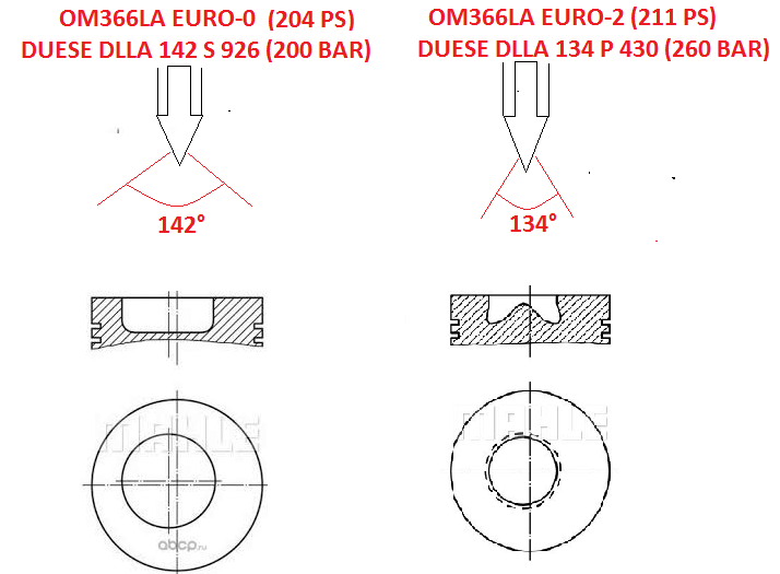

Hallo Rico!
Der Dieselmotor hat in seiner Konstruktion sehr präzise Einstellungen.
Die Düsen für om366 unterscheiden sich neben unterschiedlichen Einspritzdrücken im Einspritzwinkel, im Querschnitt der Löcher und im Strahlbereich. Daher kann die Installation ungeeigneter Sprühgeräte oder Düsen zu den unvorhersehbarsten Folgen führen.
Die Viele Buchstaben:
https://mediatum.ub.tum.de/doc/604568/604568.pdf
Gruß Eugene

#5 Beitrag von unihell » 2022-01-22 22:27:47
neben der Anzahl der Bohrungen ist noch der Bohrungsquerschnitt und die Förderrate die Zerstäubung maßgeblich. Es muss also bei den 5-Lochdüsen schon mal die Bohrungsgröße berücksichtig werden, da gibt es schon mehrere Größen. Beim Arbeitsdruck unterscheiden sich Euro 0 und Euro II um den Faktor 2, der Öffnungsdruck ist dabei noch nicht mal relevant. Der gravierende Unterschied liegt im Pumpenaufbau, man kann keine Euro II-Pumpe in einen Euro0 verpfanzen, das gibt ne richtig große Operation.
Der Spritzwinkel und die Stahlform und Länge wiederum ist für die Brennraumform wichtig.
Der Euro II fördert die gleiche Menge in kürzerer Zeit mit höherem Druck, die Verbrennung ist kürzer und härter, deutlich hörbar.
Schramm hat das alles durch Versuch (und Irrtum) ausgeknobelt, nicht alles war immer gut.
Den OM366LA gab es mit über 300PS im Marine-Set Up, auch ohne "Die Pumpe", eher hat der da wohl abgekupfert, die Werte hatte er ja durch das Bosch-System.
Und was die Kollegen aus der Suoer Turbo-Szene auf die Räder bringen stellt auch Die Pumpe" in den Schatten.
Gruß Helmut

@ Eugene und Helmut,
Vielen Dank für eure Infos! Das schließt für mich jetzt eine Kompatibilität der Euro Ii Düsen im Euro 0 Motor aus.
Danke und Gruß
