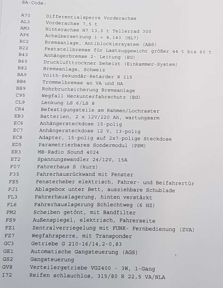

Unser Ziel: einjährige Reise mit grösstmöglicher Autarkie, Strasse/Piste/Schlechtwege aber kein extremes Gelände. Wintertauglichkeit und gute Fahrbarkeit auch im Schnee und Eis (Skifahren im schweizer Winter). Reiseziele rund ums Mittelmeer bis Iran oder gegen Asien, aber eher kein südamerikanisches Hochland und nicht nach Zentralafrika.
Koffer ca. 5.5 Meter, wichtig ist uns nur wenig Umbaunotwendigkeit. Gut passen vom Grundriss her (weniger vom Preis) wäre ein 18 Zoll Family - Modell von Bliss, das ist 5.4m lang. Fahrgestell mit Doka, dann sollten wir es auf max. 9m Länge schaffen. Denke, Radstand von 4.3-4.5m würde relativ gut passen.
Am liebsten hätte ich einen V6 SK, die sind aber in der Schweiz kaum als LKW umschreibbar aufgrund der Abgasvorschriften. Hätte nun also ein Angebot für einen Actros 1840AK, welcher zumindest diese Bedingungen erfüllen würde und wäre sehr an eurer Meinung zu Motor und Ausstattung intressiert. Ist ggf. schon bisschen viel Elektronik. Habe die Ausstattungsliste mal unten angehängt, Fz ist BJ 2000, auf einen Radstand von 4.5m verlängert
So wie ich das sehe, fehlen die Sperren ausser die der Vorderachse (oder sind die beiden anderen Serie?). Die Achsübersetzung ist mir nicht ganz klar (die elektronische Abriegelung kann man ja sicher irgendwie los werden).
Herzlichen Dank für eure Meinungen!

anhand der SA-Auflistung habe ich bei SA GV8 erst 'mal gestutzt, aber tatsächlich: das verbaute VTG hat keine Geländereduzierung / Untersetzung (VG 2400-3W/1,03). Wenn das für dich OK ist.
Ansonsten gibt es das VG2400 auch mit 1,436.
Rüdiger

#9 Beitrag von Uwe » 2022-01-21 11:18:02
rossi hat geschrieben:
2022-01-21 11:14:34
Dafür hat das Schaltgetriebe ja eine durchaus vernünftige Spreizung :) Jedenfalls besser als 1:7,5 im Ersten gekoppelt mit ner 1:1,4er Geländeuntersetzung...

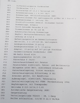

VIelleicht kann jemand das Rätsel "VA Sperre" aber weder HA noch Längssperre damit lösen :spiel:

#11 Beitrag von rossi » 2022-01-21 11:23:37
romka_zrh hat geschrieben:
2022-01-20 22:44:44

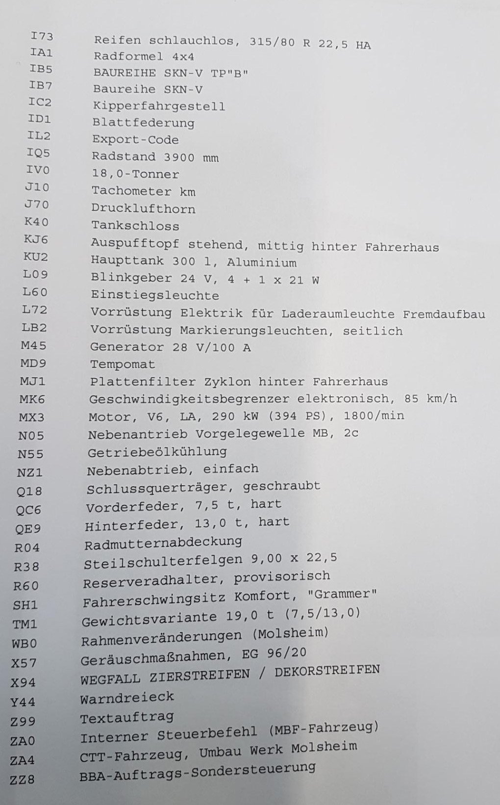

Nachtrag: Verbaut soll eine Hinterachse HL7/052 DS-13 sein, das S steht für Sperre. Das VG 2400 sollte eine Sperre haben.
Rüdiger

Beiträge: 11164
Re: Motor & Fahrgestell: Top oder Flop?
#15 Beitrag von Uwe » 2022-01-21 11:51:01
seppr hat geschrieben:
2022-01-21 11:30:41
Ich vermute einmal, dass das Fahrzeug einen sehr niedrig untersetzten ersten Gang hat.
Steht doch auf den Zetteln oben: 14,2:1 und ne 4,14er Achse. Reicht imho für's Anfahren am Berg...

Stellt sich dann auch die Frage, wie diese Kombination mit der automatischen Gangsteuerung harmoniert (die kenne ich gar nicht): irgendwelche Erfahrungen?
Grade bei 16 Gängen empfinde ich persönlich die Automatisierung als hilfreiche Unterstützung, bei normalen Straßenverhältnissen muss ich mir kaum mehr Gedanken zu den passenden Gangsprüngen machen.
Bei dem Baujahr sind allerdings noch keine Topographiedaten hinterlegt, z.B. bei starken Anstiegen kurz nach dem Abbiegen ist es i.d.R. sinnvoll, manuell einzugreifen, um sich nicht am Hang festzufahren. Die Gewichtserkennung ist auch manchmal etwas fummelig, ist das Auto leer, wählt die Telligent-Intelligenz hin und wieder etwas große Gangsprünge. Zusätzlich wird den Actrosen gerne nachgesagt, dass das Schalten etwas ruppig vonstatten geht - das konnte ich für mich aber nicht so bestätigen.
Wenn ich es aber schaffe, mich ein bisschen in die Schaltstrategie einzudenken, ist das automatisierte Getriebe per se nicht schlecht.
