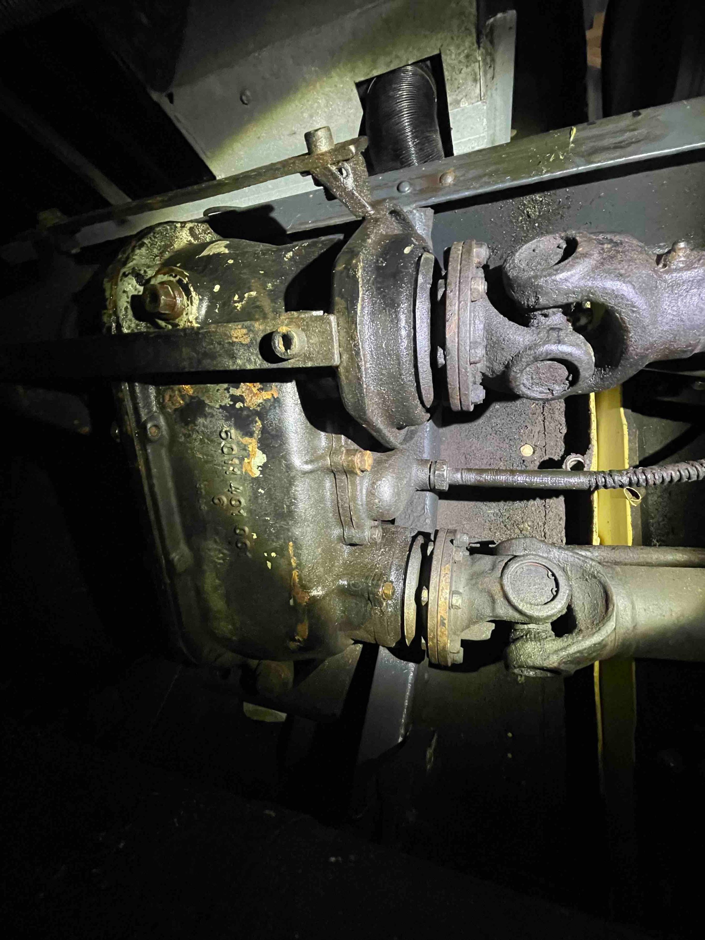

#2 Beitrag von Herr Florragend » 2022-01-18 23:45:33
Hier nochmal als visuelle Bereicherung..

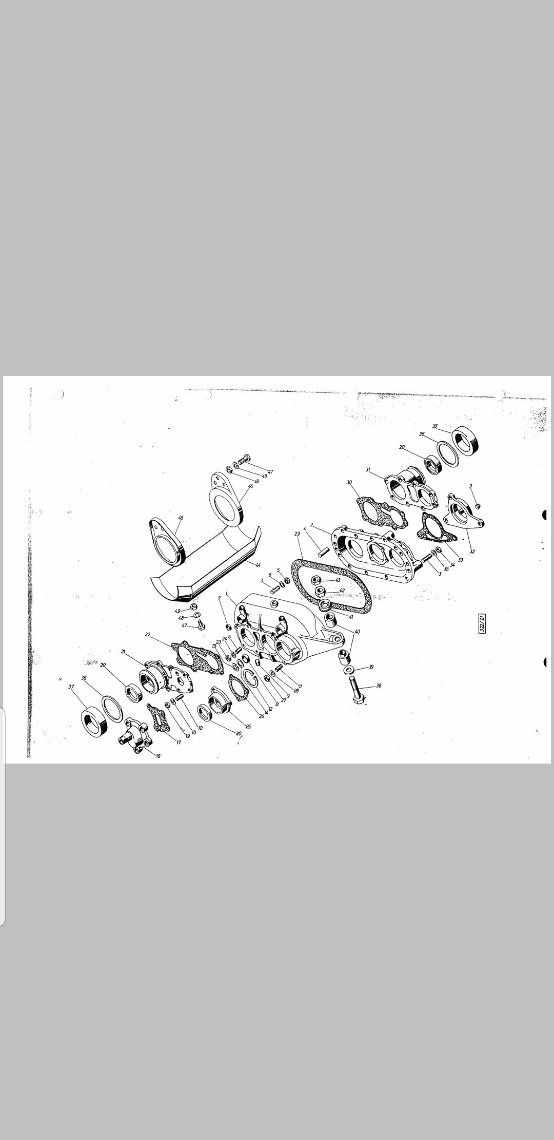

Beiträge: 9054
Re: Hanomag Al 28 Verteilergetriebe Frage
#14 Beitrag von LutzB » 2022-01-19 14:19:41
Ich glaub' ja immer noch, dass das VTG nicht ausreichend befestigt ist. Durch das Fehlen der Kufe bewegt der Schalthebel das ganze VTG hin und her. Dadurch wird das Schalten verhindert. Das fimschige Flacheisen ist m.E.n. Murks.
Beiträge: 9054
#15 Beitrag von LutzB » 2022-01-19 14:39:24
Die Nr. 44 fehlt unter Deinem VTG. Das Teil hat 2 Befestigungspunkte, die das VTG mit dem Rahmen verbinden.
Selbst gelockerte Schrauben (47+49) erschweren das Umschalten von 4x4 auf 2x4 schon.

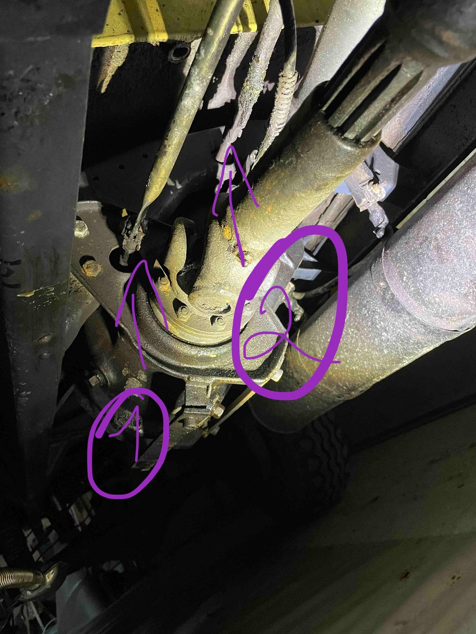

Herr Florragend
Beiträge: 38
Registriert: 2021-09-02 21:10:29
Wohnort: Hamburg
#24 Beitrag von Herr Florragend » 2022-01-19 22:54:52
Mit meinem Sachverstand
1 Untersetzung und
