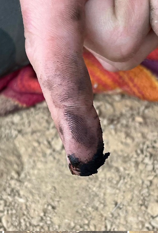

Habe jetzt heute mal die Abdeckung des Schwungrads abgemacht und mitm Finger eine „Probe“ entnommen. Schwarze ruß/pastenartige Maße, die genau so stinkt, wie die Kupplung gestern. Siehe Bild.
Haben dann auch mal den Klassiker gemacht: 5. Gang eingelegt (von 6), Handbremse und Kupplung kommen gelassen. Ist sofort abgewürgt.
Wunschdenken: Vielleicht Abrieb von der vorgestrigen Aktion, der sich bei der Fahrt jetzt wieder erwärmt und stinkt?

Irgendwas passt da nicht zusammen. Wenn die Kupplung nicht rutscht, stinkt sie auch nicht.
Bei Leerlaufdrehzahl oder unter Last ?
Den Motor im 5. Gang ohne Last abzuwürgen, sagt nicht viel aus.
Wenn die stinkende Masse pastenartig ist, ist da Feuchtigkeit mit dabei. Eventuell ein Wellendichtring undicht ?
Vor einem übereilten Kupplungswechsel würde ich sowohl auf die Kupplung als auch auf die stinkende Masse mal einen Fachmann draufschauen lassen.

Der Teil der kupplung der jetzt als Masche im Gehäuse hängt sinkt und der ist auch ohne Flüssigkeiten pastoes...
