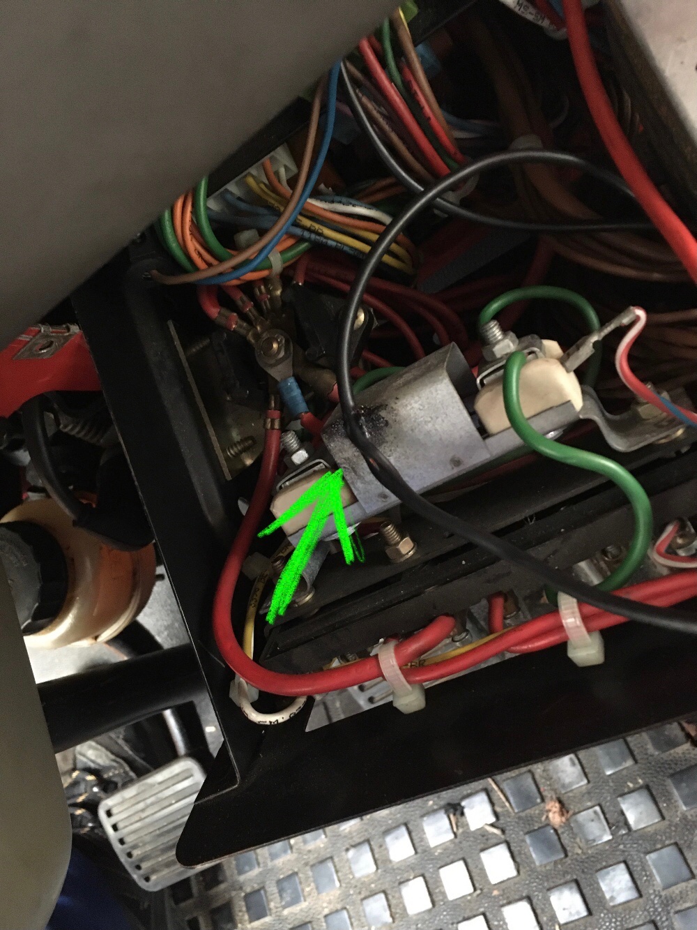

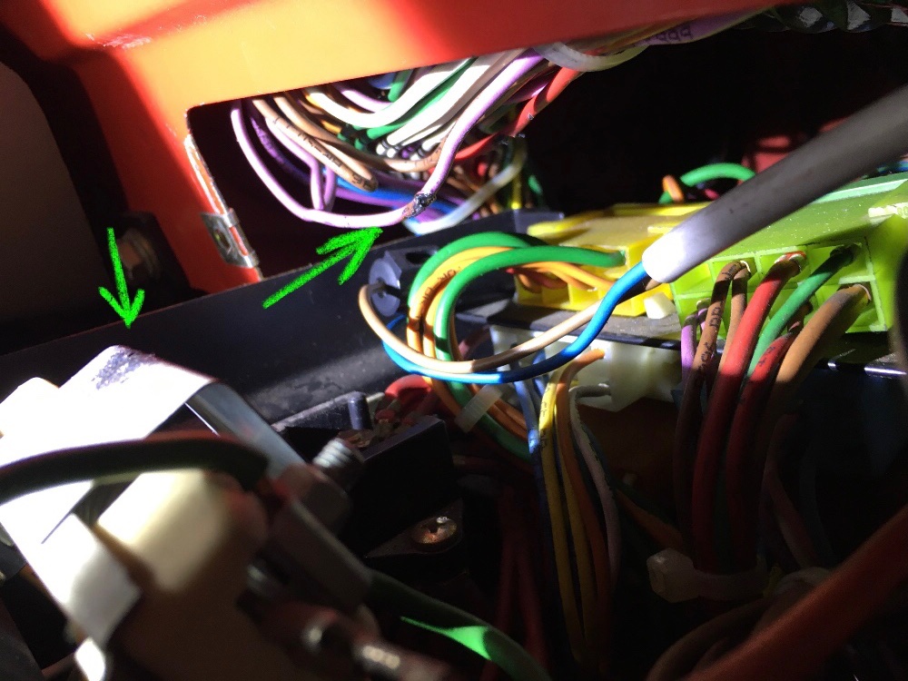

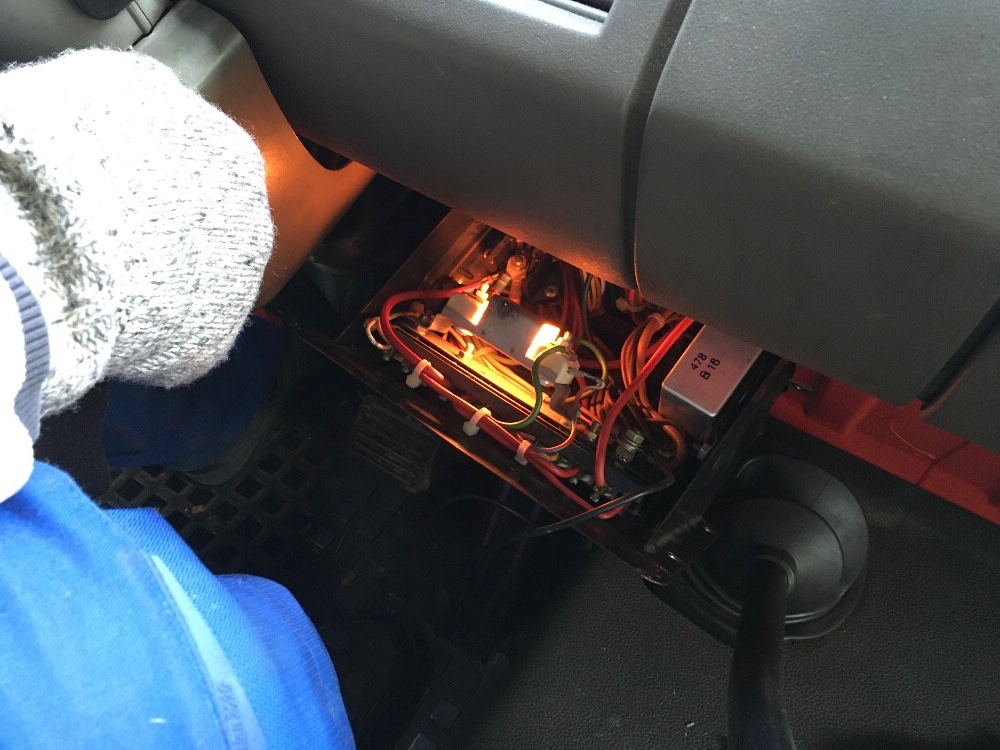

Ich habe den Sicherungskasten rausgezogen und da guckte mich auch schon das angekokelte Kabel an. In den letzten 30 Jahren hatte das irgendwer mal abgeschnitten, das Ende isoliert und in den Kasten geworfen. Es scheint nach rechts zu gehen, entweder zur aufgebauten Schalterkonsole oder zum Beifahrersicherungskasten. Jedenfalls hatte es Kontakt zum Hitzeblech des Vorwiderstandes der Glühanlage und als der nun endlich mal in Betrieb war, schmorte das Kabel durch. Der fließende Strom war groß genug, um ein Loch in das Hitzeblech zu brutzeln. Vermutlich ist das Kabel nicht abgesichert :/
Beim Zusammenbauen habe ich gesehen, dass auch noch ein weiteres Kabel angeschmort ist.
Es war wohl nicht die beste …
a) … Idee, die Flammanlage zu testen, oder
b) … Ingeneursleistung, den Vorwiderstand im Sicherungskasten zu verbauen.
Hat jemand eine Idee, was ich auf das Hitzeblech kleben kann, damit das nicht nochmal passiert (irgendetwas was ordentlich isoliert, oder einen weiteren Abstandshalter)?
Der Übeltäter: Hier beim Glühen: Und noch ein angeschmortes Kabel:

das sieht aus nach mächtig Dusel gehabt.
Das schwarze angekokelte Kabl würde ich auf jeden Fall ander verlegen und alle weiteren Kabel in der Ecke mit Kabelbindern so fixieren, dass es zu keinem Kontakt und zu keiner zu knappen Annäherung mehr kommen kann. Bei dem schwarzen Kabel natürlich prüfen, ob da irgendwo eine Sicherung fehlt und diese bei Bedarf nachrüsten.
Bevor die Karre komplett abfackelt würde ich die Flammstartanlage außer Betrieb setzen, im Zweifelsfall reversibel bis Zeit ist, die ordentlich herzurichten.

Das 2x0,75 Leuchtenkabel ist auch nicht original
Den Widerstand mit Blick auf kurze Kabellängen nahe der Sicherungen zu installieren, ist nachvollziehbar, setzt aber voraus, dass die Nutzer beim Ausleben ihrer Bastelleidenschaft nicht ganz kopflos vorgehen...
Re: Iveco 90-16 Kabelbrand beim Testen der Flammstartanlage
Ich weiß nicht wie warm das Hitzeschutzblech im normalen Betrieb wird, aber kapton-tape kann Recht warm werden und isoliert gut.
