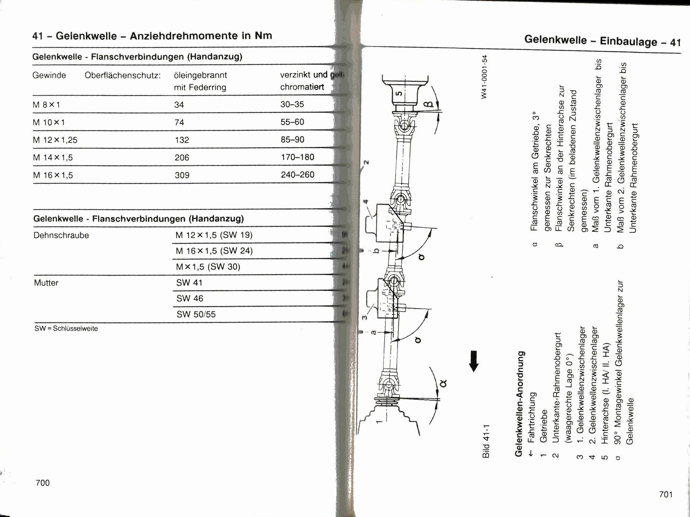

Ich würde auch DIN 980 nehmen oder ISO 10513 (Schlüsselweite eine Nummer kleiner), da an der Kandanwelle manchmal die Platzverhältnisse recht eng sind. Eventuell noch statt der Federringe die Sperrkant-Scheiben von teckentrup.
Laut MB Tabellenbuch haben die Schrauben (und Muttern) ein besonders feines Feingewinde.
Burkhard
Burkhard

Ich verwende bei M 12 Feingewinde 1,25 und DIN980 Muttern wie Daniel, seither keine schlechten Erfahrungen mehr an Kardanwellenverschraubungen
Walter
