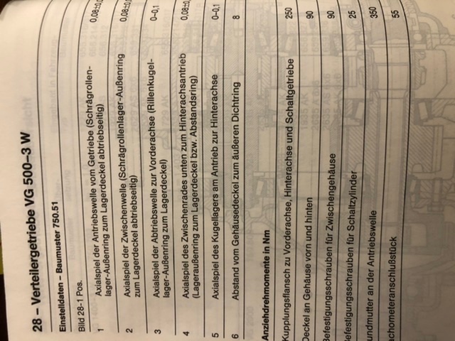

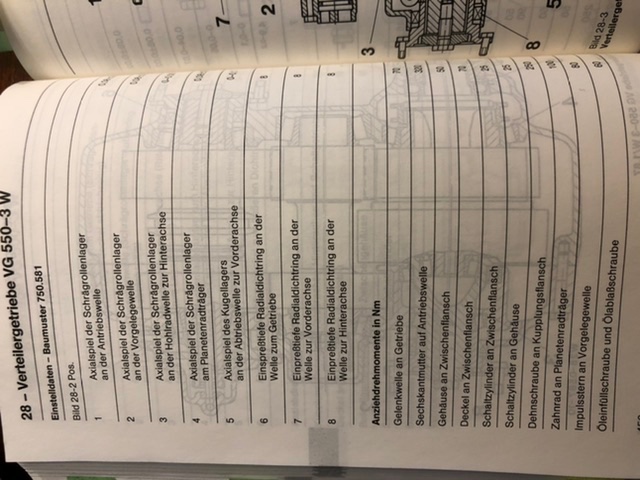

Re: VG500 Öltemperatur überwachen
Wieviel Nm kriegt die Schraube denn lt. Handbuch? Damit sollte man doch leicht feststellen können wie stark man sie "schwächen" könnte...Itchywheels hat geschrieben: ↑2021-12-13 12:41:07Hallo Dirk,
genau soweit bin auch schon - die Schottverschraubung ist das einzige was ich bisher gefunden hab.
Das könnte funktionieren. Denke der Deckel ist ausreichen am Getriebegehäuse befestigt, das eine Verschraubung etwas „lascher“ ausgeführt sein kann.
Rico
- Beiträge: 17893
Nicht 100% sicher: 78 NmNosilentrunning hat geschrieben: ↑2021-12-13 12:49:29Wieviel Nm kriegt die Schraube denn lt. Handbuch? Damit sollte man doch leicht feststellen können wie stark man sie "schwächen" könnte...
