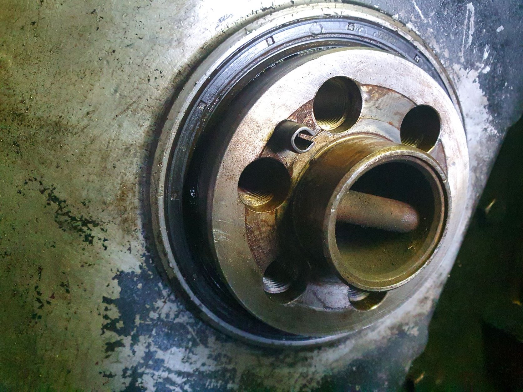

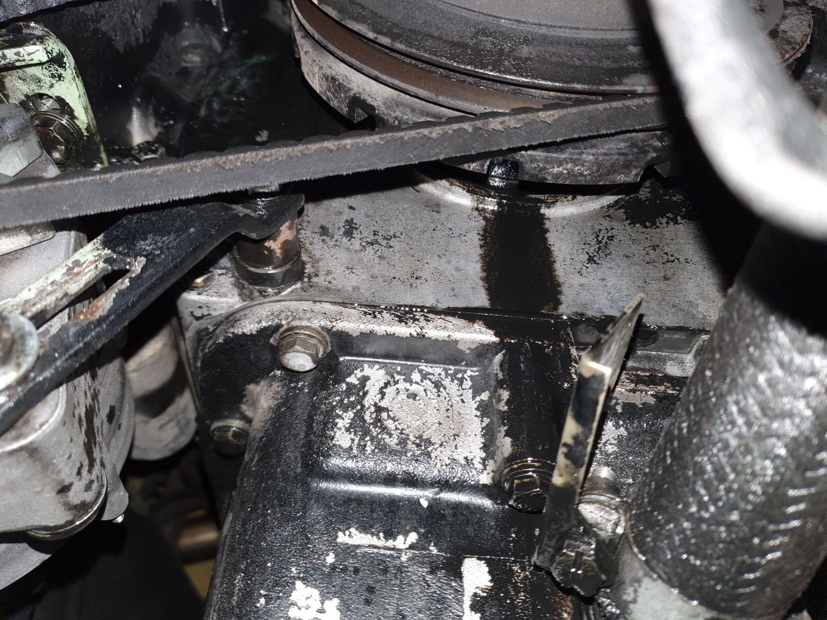

Re: Ölverlust Magirus Deutz 192 D11
Hallo, anbei ein Foto des Schadens. Gestern habe ich den Motor mit Bremsenreiniger sauber gemacht und bin danach gefahren. Jetzt kann man den Verusacher gut erkennen. Ich hoffe, das hilft uns.
ich habe heute die Keilriemen und die Riemenscheibe abgebaut. Leider passt der Dichtring ELRING 331.198 nicht, er ist zu klein. Weiß einer die richtige Teilenummer? Wo bekomme ich den her? Vielen Dank für eure Hilfe!
Gruß Arnulf
Gruß Arnulf

Hallo,Demettloch hat geschrieben: ↑2021-12-15 18:30:20Hallo,
das Ding ist ja auch für nen 170er, nicht für nen 192er (413V vs. 413F). Aber wo du die Baustelle doch offen hast: miss' mal nach und prüfe, ob der oben von mir genannte 756.121 besser passen würde.

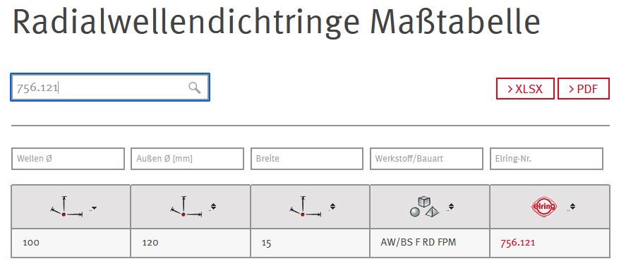

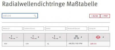

@ Uwe, sorry das hatte ich übersehen. Ich war so froh, dass ich die TeileNr des 170 gefunden hatte, dass ich gar nicht hinterfragt habe, ob die passen kann. Learning by doing...
@ AlfredG Danke für die Infos. Ich mess das morgen nach...
Die 756.121 sieht aber auf den ersten Blick gut aus.

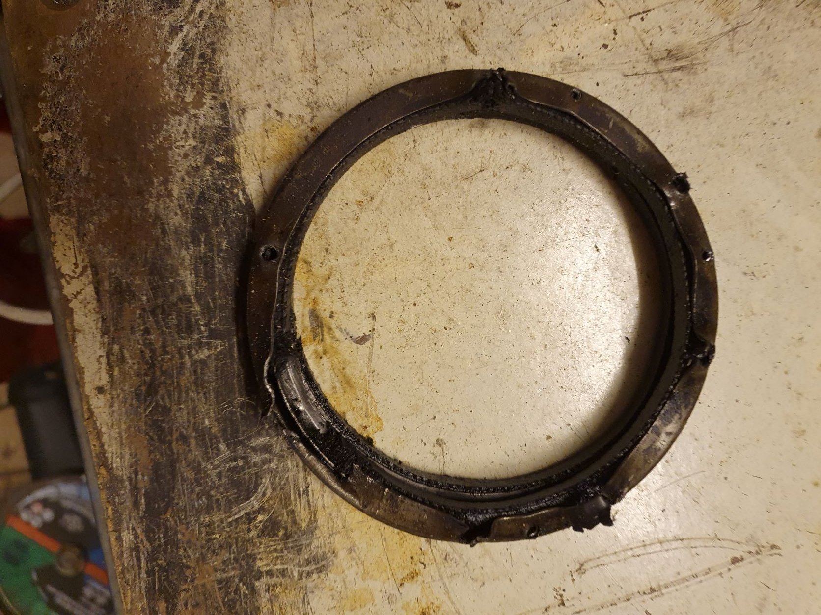

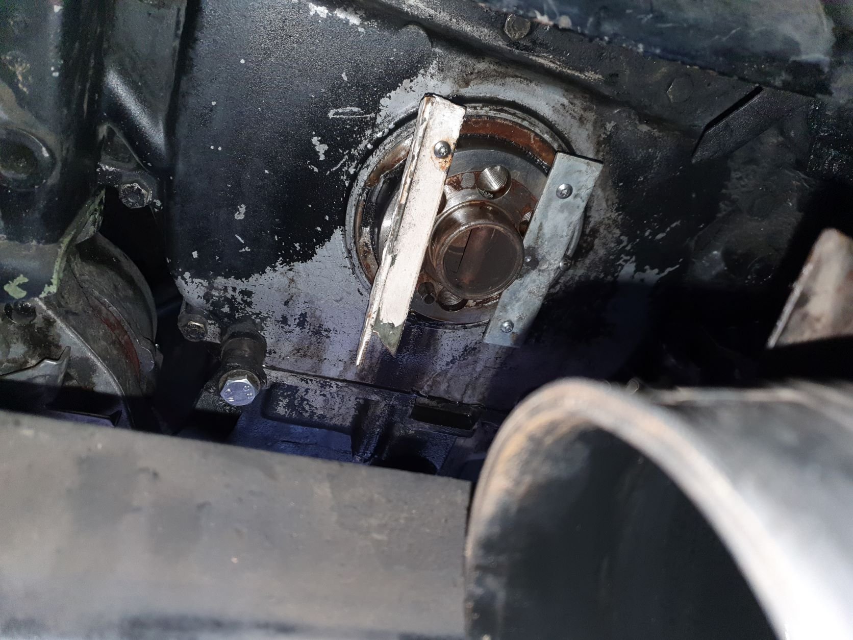

inzwischen hab ich, dank eurer Hilfe, den richtigen Dichtring bekommen. Die Keilriemenscheibe ist demontiert und heute hab ich verzweifelt versucht, den alten Dichtring zu demontieren. Der weigert sich aber hartnäckig.Ich habe die ganze Ölpampe mit Bremsenreiniger entfernt, den Schmutz an der Kante des Wedi entfernt und das ganze mit WD 40 eingesprüht. Aber bislang alles ohne Erfolg...
Ein Bild des Chaos habe ich angehängt. Ich hab den Wedi über die Schrauben unter Spannung gesetzt, in der Hoffnung, dass er morgen rausgeht.
Habt ihr noch ein paar gute Tipps, was man noch machen kann?
Vielen Dank
Arnulf
Vielen Dank
Arnulf
- Beiträge: 17896
Hallo Arnulf!Demettloch hat geschrieben: ↑2021-12-19 18:28:47...heute hab ich verzweifelt versucht, den alten Dichtring zu demontieren. Der weigert sich aber hartnäckig.
Wenn der Wellendichtring eingeklebt wurde, mußt Du mit Hitze nachhelfen, damit sich der Kleber löst. Aber nicht übertreiben!
Klopp´doch einfach ´nen alten Schraubendreher mit durchgehender Klinge in den Wedi und hebel ihn ´raus.
Wenn er nicht freiwillig rausgeht, versuch ich es dann mit Gewalt und Schraubendreher...
Wenns nicht funktioniert , wende Gewalt an ...... wenns dabei kaputt geht ist das nicht weiter schlimm, es hat ja eh nicht funktioniert ....
Aus langjähriger Erfahrung kann ich Dir sagen: Er wird nicht freiwillig rauskommen !Demettloch hat geschrieben: ↑2021-12-19 20:51:38Wenn er nicht freiwillig rausgeht, versuch ich es dann mit Gewalt und Schraubendreher...
Der WDR braucht sicher etwas Gewalt, bis er raus geht.
Dabei aber gut auf die Lauffläche auf der Kurbelwelle achten. Da ist schnell mal ein fetter Kratzer reingemacht. Dann wird auch ein neuer WDR nicht mehr dicht.

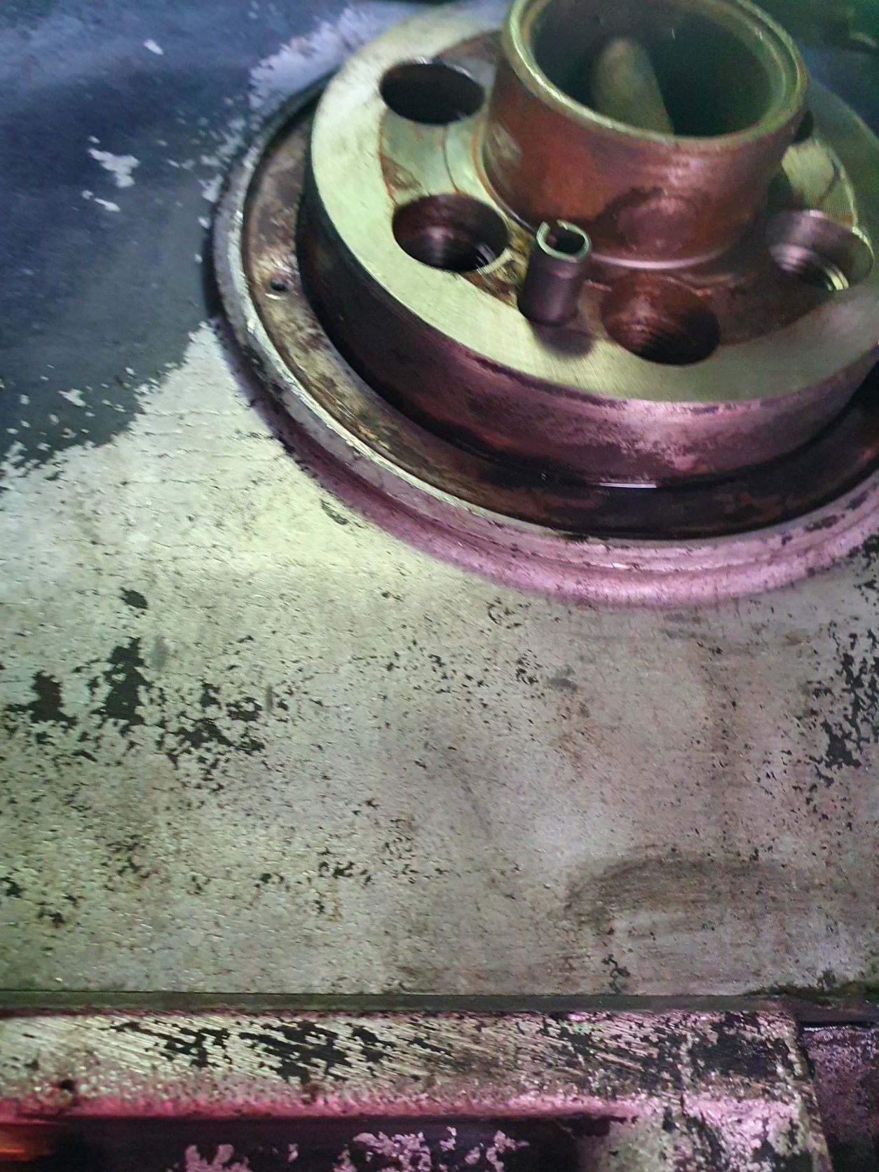

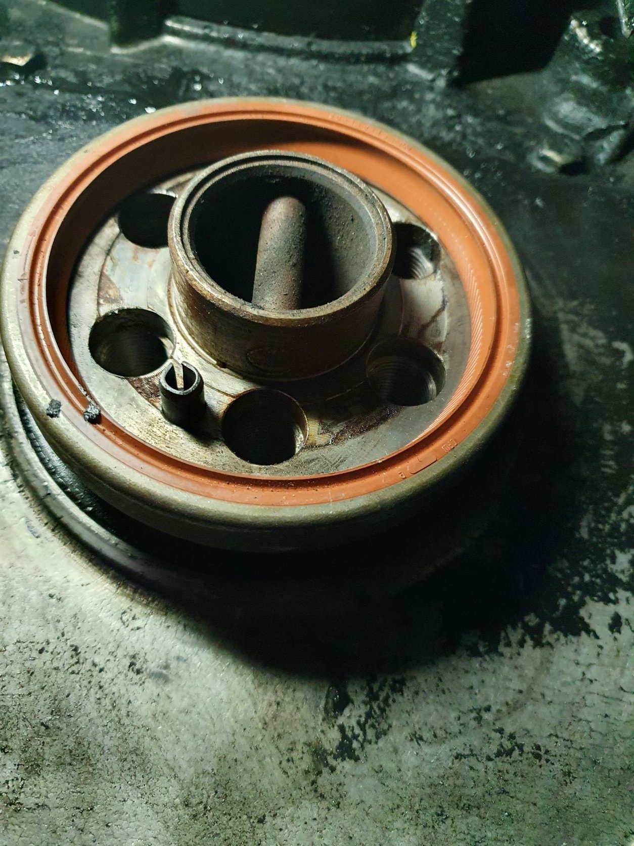

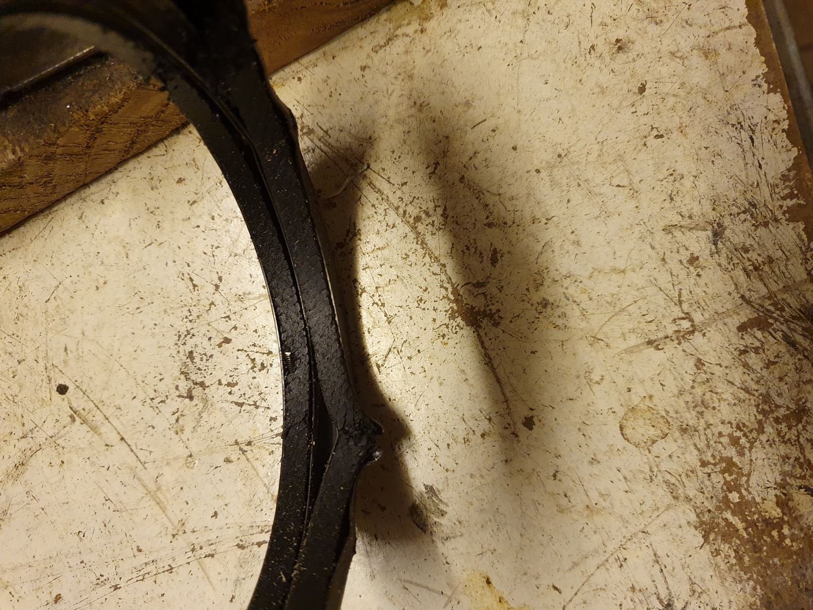

der Wedi ist nach heftiger Gegenwehr raus. Ich habe alle Vorschläge, die ihr hattet, einsetzen müssen. Offensichtlich war eine Feder, die die Dichtung verspannt hat, gebrochen. Ich hab den kaputten durch einen neuen ersetzt. Der alte bestand aus zwei Filz?-Dichtungen, der neue hat nur eine normale Wellendichtung. Ich hab mal ein paar Bilder angehängt...Gibt es da Probleme?
Morgen bau ich die Keilriemenscheibe und den Rest wieder an..
Die schwarze Farbe des neuen WDR deutet auf Werkstoff NBR.
Die original Deutz-WDR sind üblicherweise rostrot und aus FKM, was wesentlich beständiger ist gegen die an einem Verbrennungsmotor auftretenden Temperaturen.
