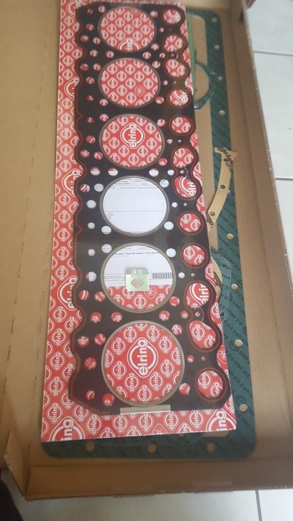

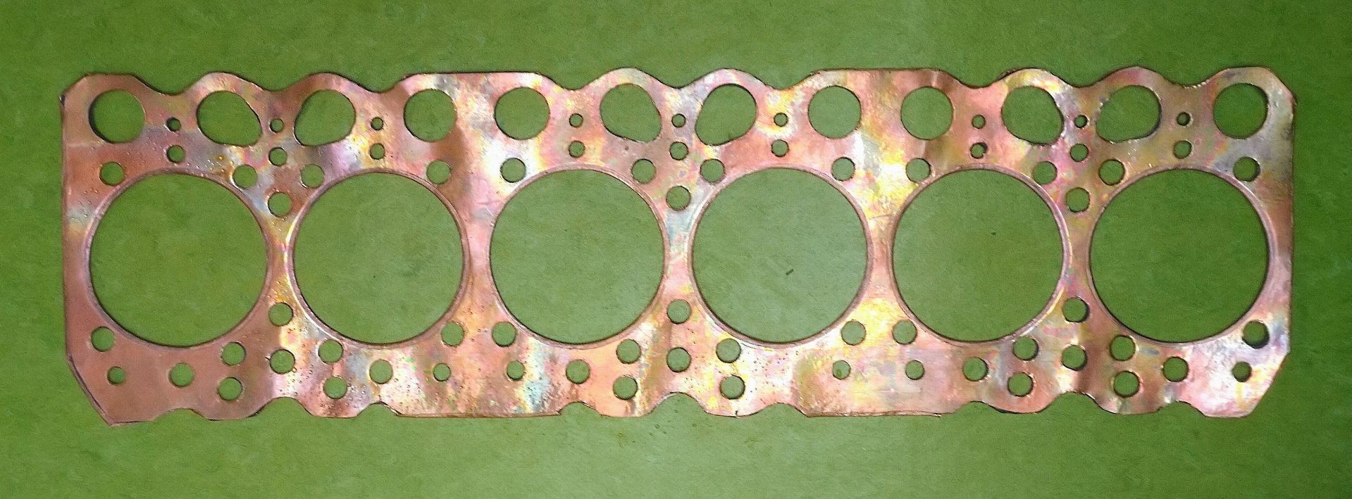

Eine Frage hätte ich aber doch! Du sagtest das war eine Original Elring Dichtung die Du eingebaut hast!
Ich hab die Bilder meiner Elring -ZKD nochmal rausgesucht. Die sieht ganz anders aus, als auf Deinen Bildern. Auf der Rückseite ist auch das Bohrungsmass angegeben Zum Vergleich nochmal ein Bild der nachgefertigten Dichtung von Wolf Ich vermute du hattest auch eine nachgefertigte Dichtung drin und dann sollten wir ganz dringend ein ernstes Wörtchen mit Hr. Wolf reden.
immer wieder gerne! Aber bei solch kompetenter Hilfe vor Ort kann man kaum Hilfe ablehnen.

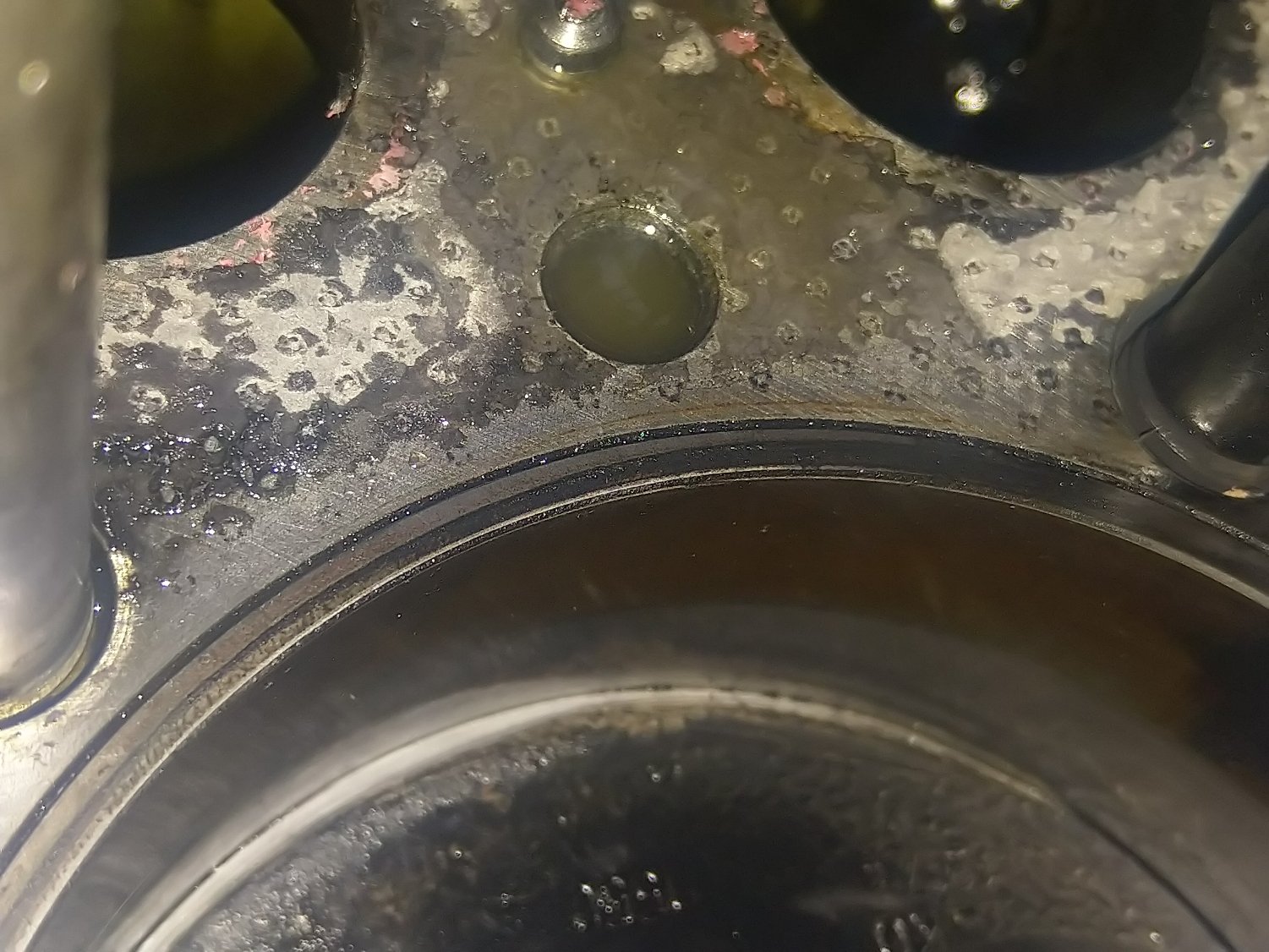

Hallo Willi
Danke für die Ausführung wegen der Büchsen. Alles klar mit Trockenbüchsen, auch bekannt. Wurde ja schon erwähnt das sie unterschiedlich gesetzt sein können.
Das die Zylinderöffnung anscheinend zu klein ist wie es scheint wurde auch schon erwähnt.
Mit fiel auf dem Bild beim Schaden auf das es wie einen Rand auf dem Kolbenboden hat. Täuscht dies oder hat dir der Dichtungsrest dort etwas am Kolben rum geschmiedet und breit gedrückt. Wenn das so ist sollten die Kolben unbedingt dort überarbeitet werden. Diese haben ein sehr enges Quetschkantenmass und wenn die "Ringe" in den Bereich des Brennraumes gelangten hat es unter Umständen auch nicht hörbare Klopfgeräusche gegeben. Guck Dir jeden Kolben wirklich haargenau auf Einschläge an. Das es sich bis runter zu den Pleuellagern fortsetzen kann muss ich glaube nur erwähnen. Nicht das Du einen Nachfolgeschaden hast. Die dünnen Ringe schätze ich als ausgestanzte Stücke der zu kleinen Dichtung ein. Ausgestanzt und platt gedrückt vom Kolbenboden. Was mich eben wieder auf dieses Bild führt.
Mir erscheint einfach das der hintere Rand des Kolbens dort Einschläge hat und der angefaste Teil am Kolben geschmiedet wurde. Die helle Stelle Bogenförmig am Kolben.
Guck das Bitte nochmals genau an bei Allen Kolben. Wurde der Motor vielleicht irgendwann früher überholt? Dann wurde unter Umständen das Bohrungsmass und entsprechend ja Übermass bei den Kolben verwendet. Diese Arbeit sieht man ja auf Deinen Bildern an einem anderen Motor. Wenns ziemlich viel ist was weg muss wird erst auf dem Bohrwerk die Zylinderbohrung auf das grössere Mass gebohrt und der Rest dann mit der Hohnmaschine auf das genaue Mass mit dem Kreuzschliff und Rauheit gebracht.
Bei der Montage aus meiner Sicht hätte die Zylinderbohrung der Dichtung sichtbar zurückstehen müssen. Eigentlich drückt sich die Dichtung beim Brennraum dann in die Rille zwischen Block und Büchse was das herausdrücken noch erschweren sollte. Ist die Dichtung um den Brennraum zu hart, dann passiert das nicht. Bei der Montage sollte diese Rille penibel gereinigt werden.
Die Werkstatt wo Dir die Köpfe jetzt gemacht haben würde ich das kurz mal anschauen lassen. Schätze besser als dort hätte man es nicht treffen können als das die Motoren instandsetzen.
Weiterhin drücke ich die Daumen das Alles wieder flott gekriegt wird und dann lange hält.

Hallo Uwe,
danke für die ausführlichen Hinweise.
Das hast du sehr genau beobachtet.
Dieser Abdruck findet sich nur bei Zylinder 1, wo es die Dichtung raus gedrückt hat.
Bei allen anderen Zylindern war der Ring noch oben auf dem Büchsenkragen und hatte auch noch Restverbindung zur Dichtung. Da waren die Kolben sicher nicht dran.
Bei Zylinder 1 hat es zum Zeitpunkt als die Dichtung raus geschossen ist den Ring mit gezogen nach vorne. Das sieht man deutlich, da der Ring so verformt ist, wie die restliche Dichtung. Hab die Teile leider nicht mehr hier (alles beim Dichtungsmacher).
Also gehe ich davon aus, dass auch dieser Ring bis zuletzt auf dem Büchsenrand lag.
Im Moment des Knalls hat es den Ring mit vor gezogen und da ist der Abdruck entstanden.
Nach meiner Wahrnehmung ist der Abdruck nur in der Ölkohle auf dem Kolbenboden.
Aber das werde ich mir nach gründlicher Reinigung noch Mal genauer ansehen.
Ich werde auch noch Mal die Luft zwischen Kolbenboden und Kopf ermitteln und mit der Ringstärke vergleichen
Ich habe da aber nicht so viel Angst. Der Motor ist robust und der Blechring weich.
Weiß jemand, aus welchem Material diese Blechverstärkungen gemacht werden?
Willi

Die Dichtungen wirken auf mich, als wären sie symetrisch. Ist es möglich, dass bei der Montage oben und unten vertauscht wurde? Oder ist das egal?
Re: Steyr 680, Havarie in der Türkei, Kopfdichtung raus gedrückt.
Hallo Lutz,
auch wenn es so aussieht, symmetrisch sind sie nicht und an einer Stelle gibt es einen Passstift,, der die Seitenverkehrte Montage verhindert.

Hallo Lutz,
ist auch auf der Dichtung markiert und wurde von mir ganz sicher beachtet. Ich schau da lieber 3 Mal, bevor es an so was hängt.
Willi

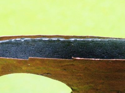

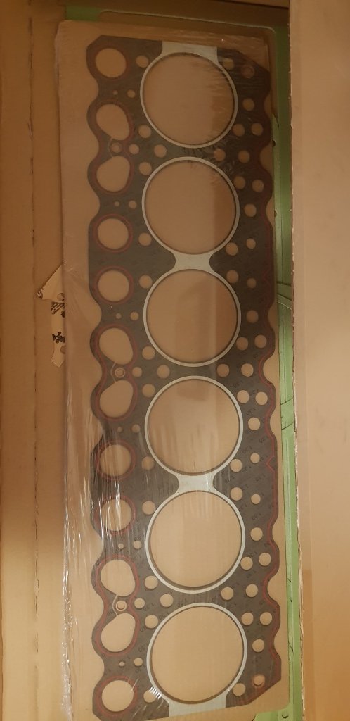

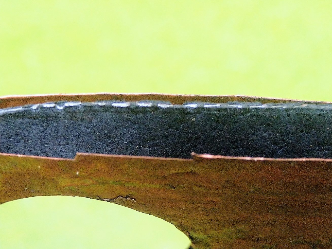

Wir haben heute die Dichtung abgeholt und das Ergebnis war ernüchternd. Der Dichtungsbauer hat offensichtlich nicht verstanden, dass die dünnen Ringe ursprünglich Bestandteil der Dichtung waren.
Er hat stumpf nach der Vorlage (ohne Ringe) gefertigt. Die Hauptbohrungen sind also 110mm statt der 106,5 bei ELRING.
Da der Kragen der Büchsen sehr schmal ist, liegt die Dichtung dann nur ca. 1mm auf den Büchsen.
Ich hatte ihm extra mit Bild gezeigt, dass die Bohrung 105 beträgt, damit er beurteilen kann, wie dicht er an die Bohrung Ran geht.
Im Übrigen hat die
D an den Stegen ca. 1mm Tolleranz, so dass einzelne Bereiche gar nicht mehr aufliegen würden auf der Büchse.
Die Dichtung hat folgenden Aufbau.
Beidseitig ca. 0,2mm Kupferblech und ein 1,5mm Träger aus Metall mit einer beidseitigen Kaschierung. Die gepresste Nenndicke der Dichtung soll 1,3mm betragen laut Steyr. Ob das dann gepresst so passen würde waage ich zu bezweifeln.
Die abgescheerten Ringe haben eine Stärke von 0,4mm.
Jetzt stehe ich vor der Frage, ob ich mir die Dichtung noch Mal so bauen lasse, aber mit ca 107mm Hauptlöchern, oder mir von Stefan noch Mal die nachgefertigte von Wolf schicken lasse, die zwar professioneller aussieht, aber auch nicht gehalten hat.
Ich bin echt ratlos.
Im Übrigen hat die

wenn du eine bekommen kannst, mach eine von Elring rein. In einer ZKD steckt mehr Konstruktionsaufwand als mancher denkt.
Wir haben mit mehreren Leuten Für Den W50 bei Elring Dichtungen nachfertigen lassen. Davon habe ich mir erstmal genügend gesichert.
Gruß Reinhard

Wenn ich wüsste, das es "nur" noch Mal die Dichtung fetzt, würde ich keinen Moment zögern. Ich hab ja Zeit, die Arbeit geht auch jedes Mal schneller von der Hand. Das wäre das Geringste.
Aber wenn mir die geringe Auflage einen Büchsensetzer einbringt, kann ich den Motor komplett revidieren und da bin ich nicht wirklich scharf drauf.
Anderseits, wenn es die Dichtung jetzt nicht zerschossen hätte, wegen der mutmaßlich vorher schon zu lockeren Schraube, wäre die alte Dichtung auch nicht anders gewesen, was die Auflage angeht.
Wer weiß, was die abgescheerten Ringe irgendwann da drin gemacht hätten?
Mir ist auch nicht wirklich klar, warum diese Ringe auf 0,4mm zusammen gestaucht waren. Die waren definitiv nicht im Kolbenbereich.
Kann das nur durch die Kompression erfolgen, weil kein Futter mehr drunter ist?
Hat das schon immer gefehlt im Randbereich, oder ist das weggebrant?
Wie verhält sich Kupfer an der Stelle?
Fragen über Fragen.

Hallo Willi,
Ziemliches Wellblech, diese handgeschnitzte Kupferdichtung.
Bevor du die Dichtung wirklich einbaust, solltest du mal alle Grate und sonstigen Unebenheiten, die von der Blechschere erzeugt wurden, sorgfältig entfernen und entgraten.
Mit dieser Dichtung kannst du aller Wahrscheinlichkeit zunächst weiterfahren. Du weißt jedoch nicht, ob du damit recht weit kommst.
Gibts denn gar keine Möglichkeit, aus Deutschland oder Österreich eine industriell gefertigte Dichtung kommen zu lassen?
Bzgl der Dicke der Dichtung:
Miß doch mal zum Vergleich die Dicke der alten Dichtung, auf 1/10 mm genau, wenns geht

die alte Dichtung hat an den intakten Stellen die geforderten 1,3mm. Ich habe mir überlegt, probeweise die Kupferdichtung an einer Ecke wo ich viel Fleisch habe Mal zusammen zu drücken, z.B mit einer Schraubzwinge, um zu sehen, wie dünn man die drücken kann.
Die Nachbearbeitung war ohnehin angedacht.
Ich habe aus Deutschland zwei Dichtungsangebote. Von Stefan die nachgefertigte Wolf-Dichtung, die ich ja auch drin hatte und von Patrick eine vom Camo die von ELRING ist, aber noch aus alten Militärbeständen.
ELRING von Camo
Ich tendiere dazu, die Kupferdichtung übergangsweise zu montieren, mir von Patrick die Camodichtung in aller Ruhe vielleicht sogar über Forumsversand mitbringen zu lassen in unser Winterlager, das wir in der Südtürkei aufschlagen wollen.
Ich konnte kurz mit meinem Schrauberspezi Thomas telefonieren, der mir den Fehler mit dem erst Mal Losdrehen bevor man das Enddrehmoment anzieht bestätigt hat.
Sieht so aus, dass die raus geschossene Dichtung ganz klar auf mich geht.
Für mich bleiben diese abgelösten Ringe ein Rätsel.
Deshalb tendiere ich eigentlich auch zu der alten Elringdichtung. Die passt entwicklungsmässig zu meinem alten Auto.
Willi
