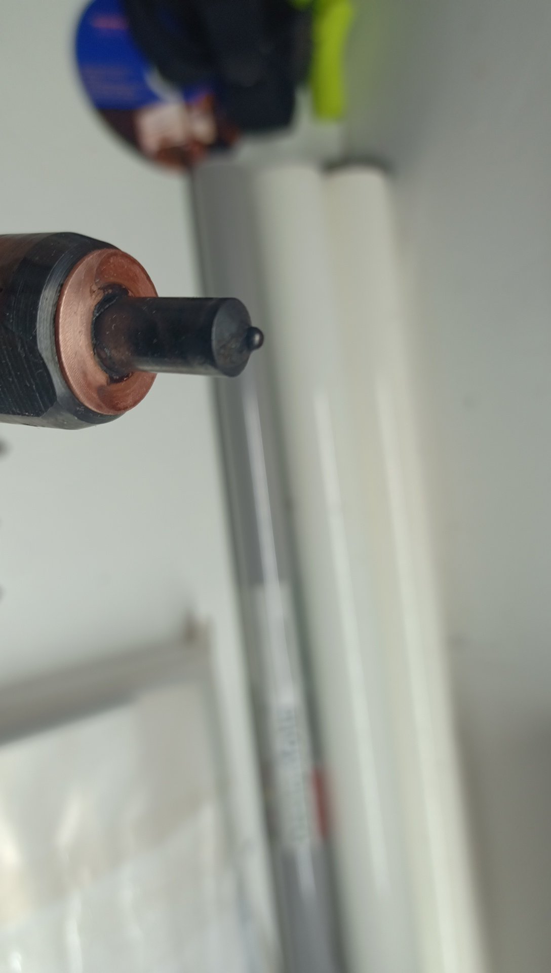

So sehen meine Düsen aus. In etwa alle gleich verkrustet. Man wundert sich, dass da überhaupt was durch gehört, geschweige denn anständig vernebelt wird.
Ventile hab ich jetzt auf 0.25 und 0.4 eingestellt. Die meisten waren ein klein wenig enger etwa 0.2 und 0.3 wobei ich sicher bin dass da Recht lange keiner dran war. Nur ein Auslassventil hatte 0.8.
Wenn jetzt neue Düsen reinkommen, welche nehmen?
Die 2120? Die die Rüdiger gern genommen hat oder die 187??
Ich Stelle Mal noch ne steile These in den Raum: Mag es sein, dass das Rauchen beim Kaltstart von dem Ölbandluftfilter kommt und da am Anfang bei noch dickem unverwirbelten Öl für nicht gut Luftmischung sorgt? Ich glaube da zwar nicht dran, aber ein Gedankenspiel ist es wert.
Axel

#95 Beitrag von tonnar » 2021-02-21 9:10:45
Hallo Axel,
mein turboloser 352 hat einen Papierfiltereinsatz und nebelt trotzdem beim Kaltstart.
Tino

#96 Beitrag von HELLBOY10 » 2021-02-22 9:09:15
Hallo Axel
Starte den Motor nach Einbau der neuen Düsen mal mit und mal ohne Lufi
und Du wirst den evtl.Unterschied sofort feststellen können.
Gruß Richard

#97 Beitrag von x.l. » 2021-02-22 23:10:04
Heute gab es MB neue Düsen und die sind schon eingebaut.
Mir fehlte noch die Ventildeckeldichtung, ich hoffe ich werde am Wochenende fertig
Axel

#99 Beitrag von x.l. » 2021-02-25 14:15:31
gestern ersten Testlauf gemacht, allerdings nur sehr kurz da das Kühlsystem noch nicht dran war. Etwa 10-15 Sekunden
Motor lief viel weicher, und kaum Qualm aus dem Auspuff, Hallentemperatur war bei etwa 10°C, normalerweise hätte ich da in einer dicken Rauchwolke gestanden.
Am WE habe ich das Kühlsytem auch zu und kann etwas augiebiger testen. Sieht aber erstmal sehr gut aus.
Axel
