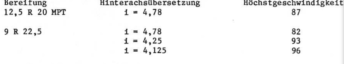

Achsen vermutlich die ganz kurzen 4.77x ? (87km/h eingetragen - geht aber 94km/h bei 2650 U/min)

Re: S5-35 Schnellgang im Iveco 90-16
Ich kenn (laut der Freigabe) drei Achsen
Kürzeste 4,78
Mittlere (meist im 90-16 die ich kenne) 4,25
Und die lange 4,125 (hab ich aber noch nie in Natura verbaut gesehen - heißt aber nix).
Geschwindigkeiten mit den angegeben Reifen mit S5 1:1
Kürzeste 4,78
