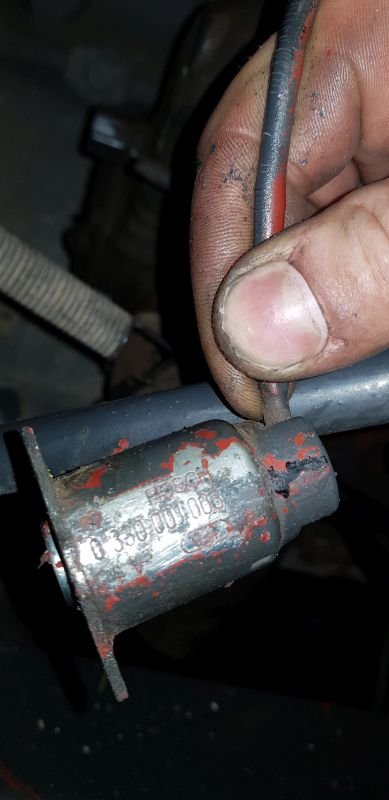

Hallo, wird der Motor über Zündschlüssel abgestellt oder über einen Zug / Hebel oder ähnliches?
Gruß Jürgen
Hano
Beiträge: 254
Registriert: 2009-02-17 12:40:43
Wohnort: Rommerskirchen
Re: BF6L913 im Magirus
#99 Beitrag von Hano » 2019-05-16 20:01:00
Das Teil auf dem Bild ist ein Abstellmagnet, wenn der defekt ist oder nicht angesteuert wird springt der Motor nie an. Wenn der Absteller ausgebaut ist dann kann man mit einem geeignetem Stift ( Finger oder kl. Durchschlag ) den Hebel in der Pumpe "manuell " betätigen so das der Motor anspringt. Den Magneten kann man mit der entsprechenden Spannung im Ausgebauten Zustand testen, der Stift sollte mit angelegter Spannung seine Position verändern tut er das nicht ist er defekt.
