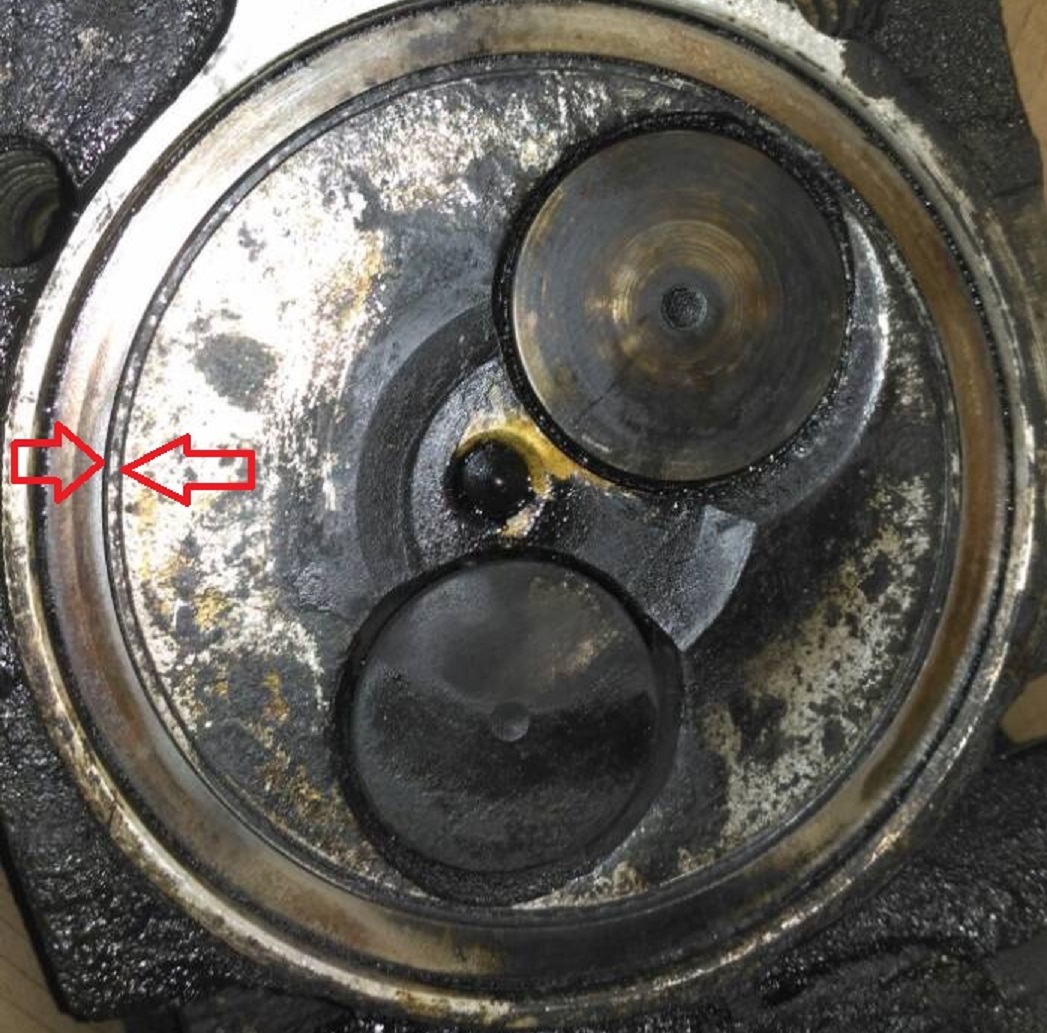

@Felix: Wozu sind die Körnerschläge im Kopfboden?

Klar kannste das so machen - sieht dann aber Kacke aus!

An der Position der Einspritzdüse ist im Kolben der Brennraum. Da kann die Düse nicht aufsetzen.Joachim hat geschrieben:Hätte sie bei akutem Aufschlag der Kolben auf den Zylinderkopf beschädigt werden müssen?

Stimmt,hab die Mulde des Kolbens nur auf Bild 1 gesehen.

Micha, alias Olbi1904 fragt zurecht nach den Körnerschlägen, ich denke die halten eine ausgetauschte Dichtung an Position im Kopf.
Beim Orginal ab Werk könnte die Dichtung rundum verpresst gewesen sein?

@Felix,
kann es denn sein, das es den Stahlring in unterschiedlichen Dicken gibt, um so Fertigungsunterschiede bei der Nuttiefe im Kopf ausgleichen zu können?

Hallo Denis,
der Fehler liegt nicht ab Werk vor, ist sehr unwahrscheinlich. Ob Ersatzteile mit falscher Dicke im Umlauf sind? Glaube ich nicht. Wenn es ganz offiziell Passscheiben für den Fuß des Zylinders gibt, wiso sollte jemand so etwas herstellen?
Es könnte auch sein, dass der Ring nachgearbeitet wurde. Aber da das Ersatzteil wirklich günstig ist, kann ich mir das eigentlich auch nicht vorstellen.

Hallo Olbi,
ich würde nicht unterschreiben, dass der Kopf undicht auf dem Zylinder gesessen hat. Das hört sich eigentlich anders an und ich habe dem Zylinder vor der Demontage viel Aufmerksamkeit geschenkt.
Am Wochenende fliege ich nach Deutschland, dann werde ich mir die Spuren am Zylinderkopf genauer anschauen und erneut berichten.

Kolben schlägt an Zylinderkopf Tatra 815 Turbo
bin dieses Wochenende in Deutschland gewesen und habe auch ein paar Stunden Zeit gefunden, mir den Motor noch einmal anzuschauen.
Bitte schießt euch hier nicht so sehr auf den Kurbeltrieb ein, der ist in Ordnung. Das fühlt sich richtig an und auch die Messung stimmt. Nur weil Tatra das anders baut, heißt das nicht gleich, dass hier ein Problem wahrscheinlich ist. Einen Gewaltschaden durch den Fresser würde man m.E. grundsätzlich auch am kleineren Lager vom Kolbenbolzen sehen.
Es kommen nun alle Köpfe runter, das ist bei dem Motor schnell gemacht. In dem Rahmen werden auch alle Dichtungen getauscht, er hat einige Lecks. Auf der linken Bank habe ich das am Wochenende getan, es gibt noch weitere beschädigte Kolben, auch wenn keiner so schlimm (oder überhaupt) gefressen hat. An den anderen beschädigten Zylindern werde ich auch noch einmal den Kolbenüberstand messen, um zu sehen, ob das Maß eventuell schon ab Werk sehr knapp gewesen ist. Defekte Teile und Einspritzdüsen werden ersetzt, Kolbenüberstand wird gemessen und alles wieder zusammen gebaut. Die ganze Reparatur wird jetzt doch ein ganzes Stück aufwändiger... :|
Der rechte Nachbar-Kolben hat auch gefressen, wenn auch nicht so stark:
Wenn ich soweit bin, dass sich der Motor wieder mit dem Anlasser drehen lässt, dann messe ich mal die Kompression aller Zylinder, nicht alle Fehler müssen bei der Demontage des Kopfes offensichtlich sein.
@Olbi: Du hattest Recht, an einer Stelle hat der Kopf nicht dicht auf der Laufbuchse gesessen, gut gesehen! Am Zylinder lässt auch das noch besser erkennen (hier auf 12:15 Uhr).
Sicher eine Folge der im Rahmen des Fressers gelockerten Kopfschrauben.
MlG,
