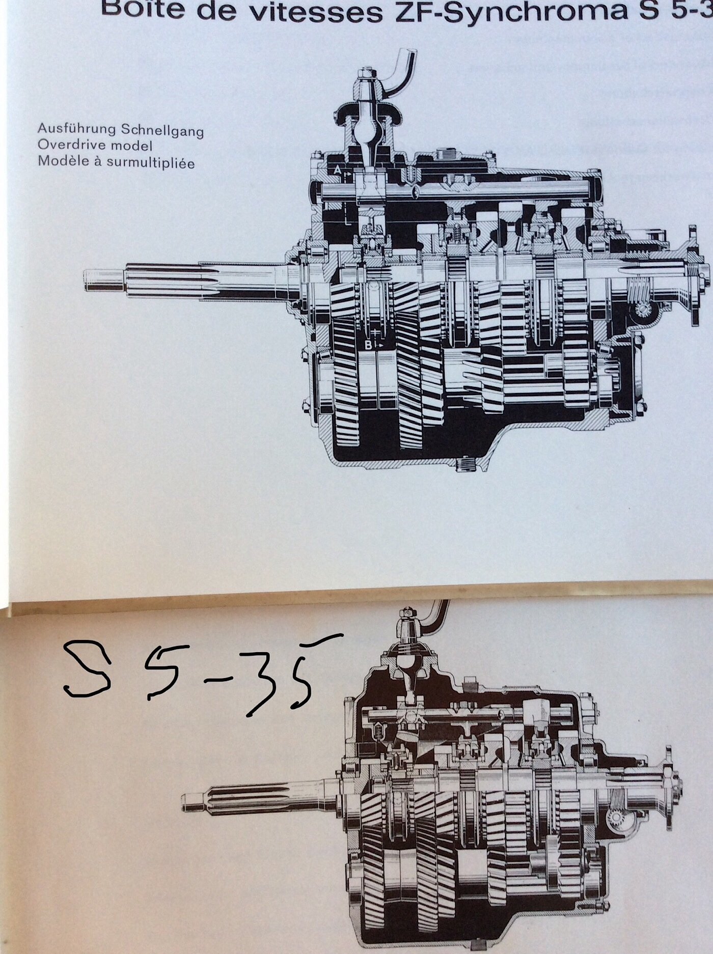

Re: ZF S5-35 Umbau auf S5-35-2 für Mercur
Danke für Deine schnelle Anwort.
Es gibt ja zwei Deckel: Der große mit den beiden großen Löchern (Gußteil) und darauf der kleinere Deckel (Blechpräge). Getauscht / ergänzt wurde der Blechpräge-Deckel. Habe hier im Forum eine Schnittzeichnung gefunden und gesehen, dass der Gußdeckel das Kegellager-Gehäuse und somit die Distanzscheiben fixiert und der Blechdeckel tatsächlich nur Abdeckung ist. Wenn ich mit dieser Erkenntnis richtig liege, dann dürfte bei der Demontage eines Nebenantriebes nichts an der Vorgelegewelle verstellt sein.
Vielleicht habe ich mir meine Frage damit ja schon selbst beantwortet. Oder liege total daneben.
Bild geklaut bei Apfeltom.
Sven und RoBi
Sven und RoBi
- Joerg404114
- Beiträge: 801
- Registriert: 2015-07-06 6:53:12
- Wohnort: 69250 Schönau
Hallo Sven & RoBi,
im oberen Bild ist der Alugußdeckel zu sehen und die Vorgelegewelle hat Kegelrollenlager.
Im unteren Bild ist wohl dann der Blechdeckel und die Vorgelegewelle hat Zylinderrollenlager.
Ob die Abmessungen für die Tiefe des Lagersitzes identisch sind kann ich nicht sagen. Aber zwischen Kegelrollenlager und Zylinderrollenlager ist ein Unterschied im vorgeschriebenen axialspiel.
Ab Werk ist da eine Dichtung eingebaut, die für das Axialspiel mit gemessen werden muss.
Jörg
Jörg

Auf der Zeichnung oben am /2 sehe ich, dass die Verzahnung von Eingangswelle auf Vorgelegewelle schräg ist, der Abgang 5. Gang (lange Übersetzung) dann aber gerade. Somit wird die V-Welle ja in die eine Richtung gedrückt, im schubbetrieb in die andere. Irgendwie gelingt es mir aber nicht zu erkennen, in welche Richtung konkret.
Warum ich das wissen möchte? Ich habe das laute singen ausschließlich im beschleunigungs Betrieb, nicht im schubbetrieb da ist fast Stille. Somit könnte ich vielleicht auf eines der beiden kegelrollenlager schließen und wenn ich riesen Glück habe, ist es sogar das hintere unter der abtriebswelle.
Bitte entschuldigt, wenn Orthographie nicht ganz in Ordnung ist, ich muss diktieren, erkenne kaum noch die Buchstaben.
Liege ich vielleicht mit meinem lösungsansatz zur ursachenforschung richtig? Wenn ich nicht das komplette Getriebe abbauen muss, wäre er schon mal Bingo.
Grüße aus zentralfrankreich, Sven und RoBi
Edith: ich habe Quark geschrieben. Der vierte ist ja der neben dem 5.. also auch schrägverzahnt, aber in dieselbe Richtung so dass ich die schubkraft auf die Wellen nicht aufhebt. Egal, Welle wird demnach in einer oder in die andere Richtung, nach vorne oder hinten geschoben. Wohin?
