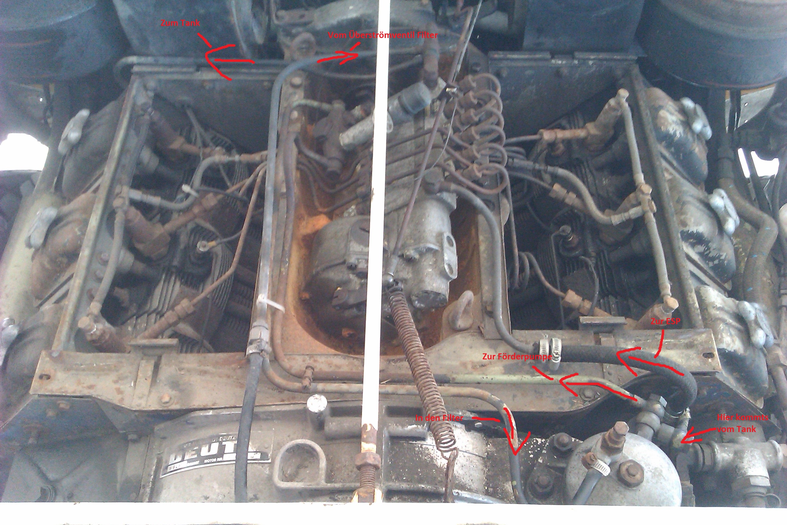

Hallo Kai,
erst einmal ein HURRAA zum errungenen Erfolg. Nun wird das Maschinchen sehr viel zuverlässiger laufen.
Es macht mich allerdings ein wenig stutzig, dass Du zwei Rücklauf-Leitungen hast. Die originale geht am rechten Radkasten hinunter bis zum Tank unter der Sitzbank vom Beifahrer. Wo führt die zweite Leitung hin? Bei meinem Laster ist da nur eine Rücklauf-Leitung abgesehen von den dünnen Lecköl-Leitungen. Entsprechend wird auch nur eine kurze Hohlschraube am Überströmventil verwendet.
Ist ein zweiter Tank montiert? Bei nachgerüsteten Tanks muss man sie entweder miteinander verbinden und erhält somit quasi einen großen.
Dann gibt es noch die Umschalt-Lösung, populär bei Pflanzenöl-Betrieb. Dann muss man Vor und Rücklauf umschalten. Ansonsten fließt der Sprit über den Rücklauf unkontrolliert in irgendeinen Tank. Alles mischt sich und man läuft Gefahr, einen bereits vollen Tank zum Überlaufen zu bringen. Ist eine riesen Sauerei.
Da solltest Du noch einmal nach den verzwickten Wegen des Kraftstoffs schauen. Erst so kannst Du entscheiden, ob Überbleibsel aus dem Leben bei den Vorbesitzern eventuell noch weitere Tücken mit sich bringen.
Ulrich

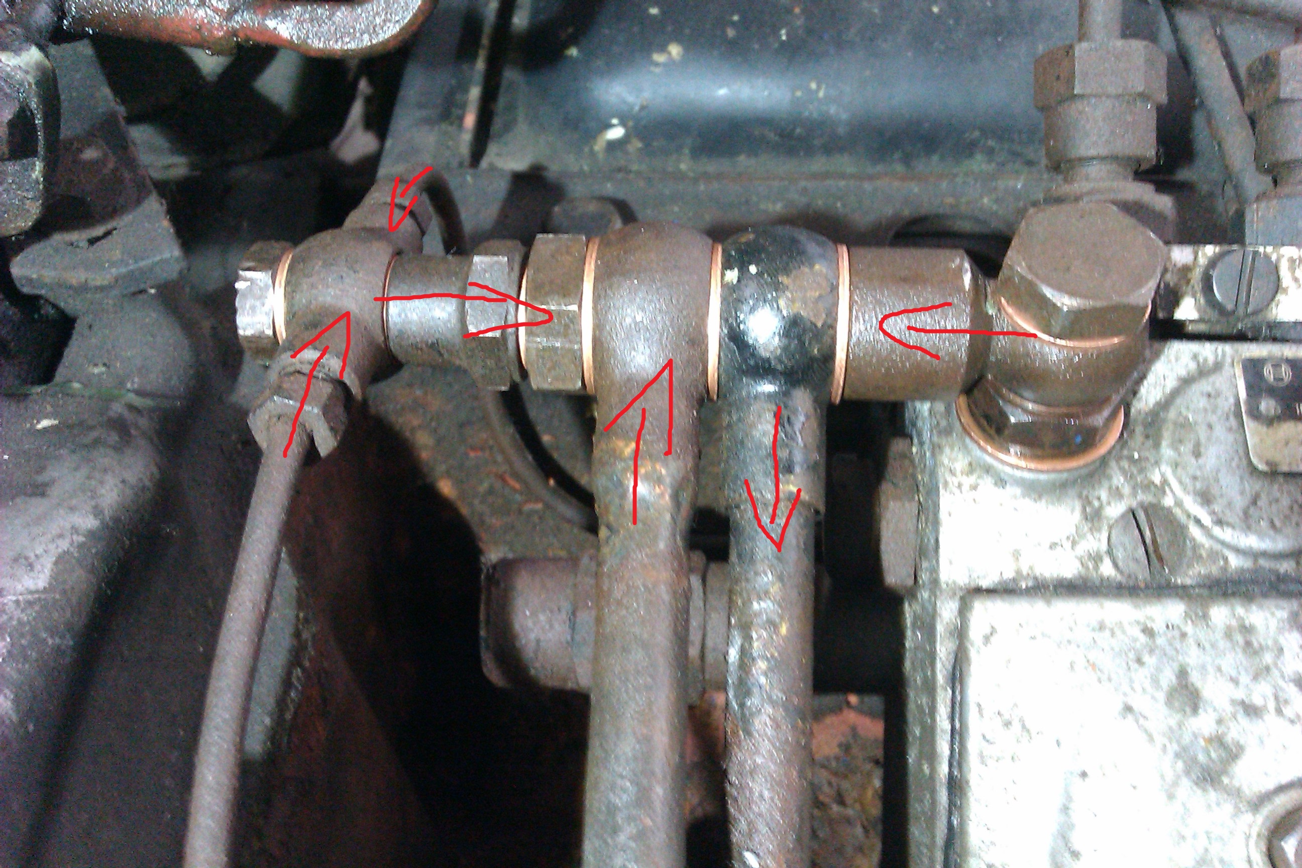

Tag Ulrich,
wie ich es auf dem Foto gesehen habe, geht hinten an der Einspritzpumpe die Rückaufleitung von der ESP, von dem Kraftstofffilter, zwei Leckölleitungen zusammen und dann die eine Leitung nach links zum Radkasten. Da müßte eigentlich alles soweit richtig sein...
Gruß Michael
Gruß Michael
Re: Deutz springt nicht mehr an; Checkliste
Die zweite Leitung kommt vom Überströmventil am Filter.
So langsam kommt der Durchblick im Leitungsverhau
Tank ist allerdings nicht unter der Beifahrerbank, sondern hinter der Kabine am Rahmen:
Da ist eine Leitung zu viel.
Und zwar die "> vom Überströmventil Filter". Ich würde die komplett raus nehmen. Dafür muss die Leitung "< zur ESP" direkt an die Ringöse vom Überströmventil oben am Filter angeschlossen werden. Der zur Zeit genutzte Abgang seitlich am Filter muss mit einem Stopfen verschlossen werden.
Am Überströmventil der ESP nimmst Du eine kurze Hohlschraube und schließt nur den Rücklauf zum Tank an.
Der jetzige Zustand ist ungünstig:
Wenn Dein Überströmventil am Filter einen etwas geringeren Öffnungsdruck hat, als das an der ESP, strömt der Diesel nicht wie erforderlich der Länge nach durch die ESP, sondern nimmt die Abkürzung über die überflüssige Bypass-Leitung. Der ESP fehlt damit die Innenkühlung durch den Kraftstoff und mögliche Luft bleibt dort noch immer gefangen. Beide Überströmventile sind zur Zeit parallel geschaltet. Der Kraftstoff-Vordruck wird durch das "schwächere" Überströmventil bestimmt.
Ich gehe davon aus, dass das Überströmventil im Filter nur als Rückschlagventil gedacht ist, um das Entlüften bei völlig entleerter Anlage zu erleichtern oder ein Leerlaufen damit verhindert wird. Von da aus gehört der Diesel in die Einspritzpumpe und nicht in den Tank. Vom Hersteller aus sind die Überströmventile in Reihe geschaltet.
Tag Ulrich,
nicht ganz richtig deine Ausführung. Bei MAN und MB wird das auch teilweise so gebaut, wie es in dem Laster jetzt ist.
Die zweite Überströmleitung mit Ventil die oben am Filter sitzt ist dafür, überschüssige Luft aus dem System abzuführen und nicht in den Kreislauf der ESP gelangen zu lassen. Also wenn der Tank mal leer gefahren wurde, kann über dieses Ventil "automatisch" entlüftet werden. In dem Überströmventil des Kraftstofffilters ist nur eine sehr kleine Öffnung, so daß der meiste Sprit zur Pumpe befördert wird.
So wie die Anlage jetzt ist, ist sie eigentlich in Ordnung.... Ich würde da nichts verändern.
Gruß Michael
Gruß Michael
