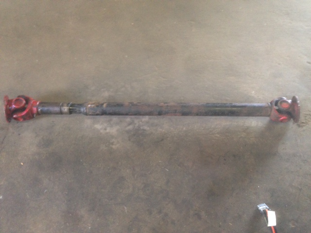

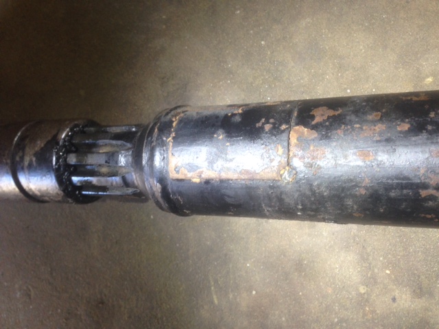

ich habe heute die Kardanwelle an meinem Hano eben ausgebaut, sie hat natürlich 10 Zähne...
Habe ich das jetzt richtig verstanden, dass ich die Welle fluchtend in Position 1 zusammenstecke, einbaue und dann eine Probefahrt mache. Wenn ich dabei keine neuen Geräusche höre (was bei einem Hanomag nicht ganz trivial ist ;) ) ist alles gut, sonst wieder raus und um 180° drehen.

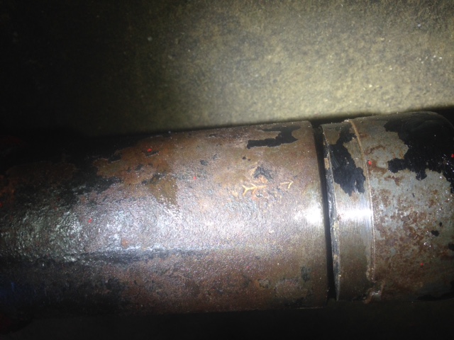

Ich habe an der Muffe (kurzes Stück) einen Pfeil gefunden, aber natürlich auf der verzahnten Welle nichts. Es sei denn, dieser Pfil weißt auf ein aufgeschweisstes Wuchtgewicht hin. Dann würde es passen. Was meint ihr?
ZUr Kontrolle ein paar Bilder.
Viele Grüße und danke für eure Hilfe
Marco
Passend zum Pfeil das Gewicht. Alternativ wäre, um 180 ° keine Markierung
Der Pfeil an der Muffe
So sollte das passen?!

#63 Beitrag von Jimmy » 2015-06-06 1:29:32
Der zweite Pfeil muß auch da sein, ewtl. schon unten auf dem Zahn.
