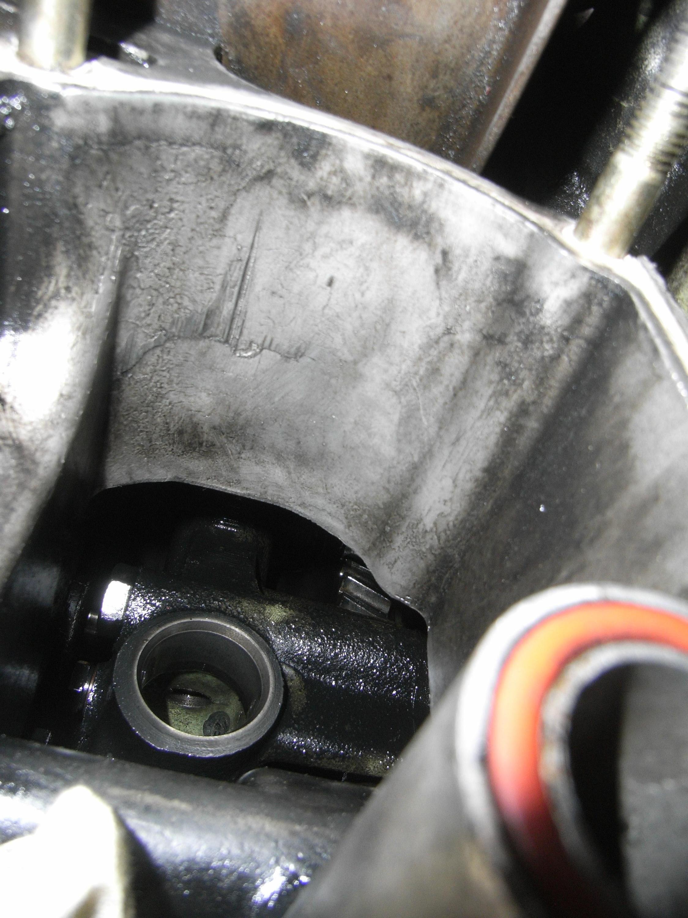

... innen im Gehäusen unterm Ölkühler ist eine rauhe Stelle / Grat / vielleicht sogar Riss ...

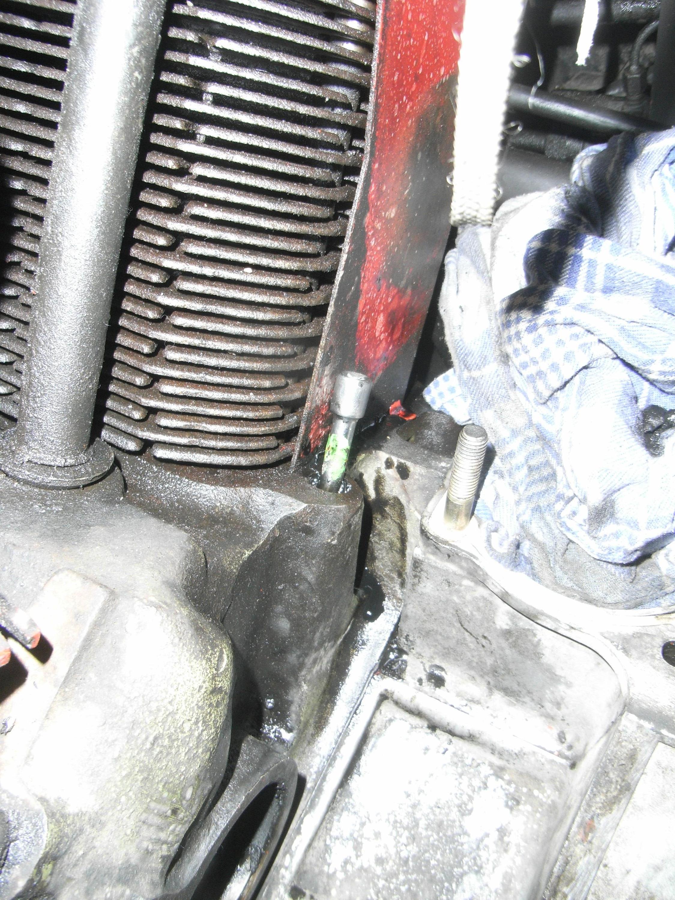

... also mal von aussen freigegraben um zu sehen was da sein könnte .. doch da stellt sich der vermeintliche Riss eher als Gussgrad dar ... doch was ist das? ... hab ein Loch gefunden, in dem hier eine grün markierte 1/4 Zoll-Verlängerung steckt, dieses Loch scheint ein Sackloch zu sein, ist aber am Grund "weich" also evtl mit Dreckzeug gefüllt ... es sitzt genau zwischen Ölkühler und 1. Zylinder der linken Motorseite ...
