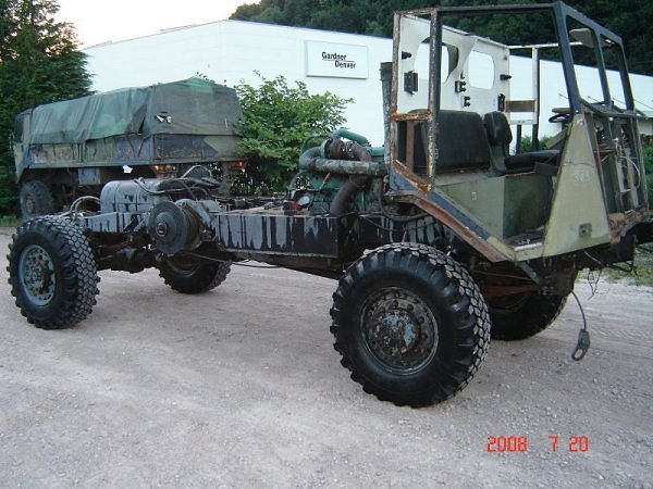

Hast du evtl. weitere Fotos vom Fahrzeug und der Motor-/Kühlerposition für uns?

Hallo Tonnar
Mich wunderte anfangs auch, wie ein Mittelmotor ausreichend mit Frischluft versorg wird, nachdem mir aber einige Finnen versichert hatten, dass es keine Probleme mit Überhitzung bei meinem Model gab, habe ich das Thema wieder vergessen. Erst jetzt weiss ich, wie wichtig z.B. die Luftleitbleche sind und mit dem Umbau werde ich mir auch hier wieder eine gute Lösung einfallen lassen. Allerdings gab und gibt es keine Leitbleche die die Luft zum Kühler bringen, es war lediglich um den Kühler herum ein Kasten und in der Mitte sitzt der Lüfter.
Bilder habe ich leider nicht wirklich viele, hier noch ein Bild eines ähnlichen Fahrzeugs ohne DoKa, gut zu erkennen wo der Motor sitzt.

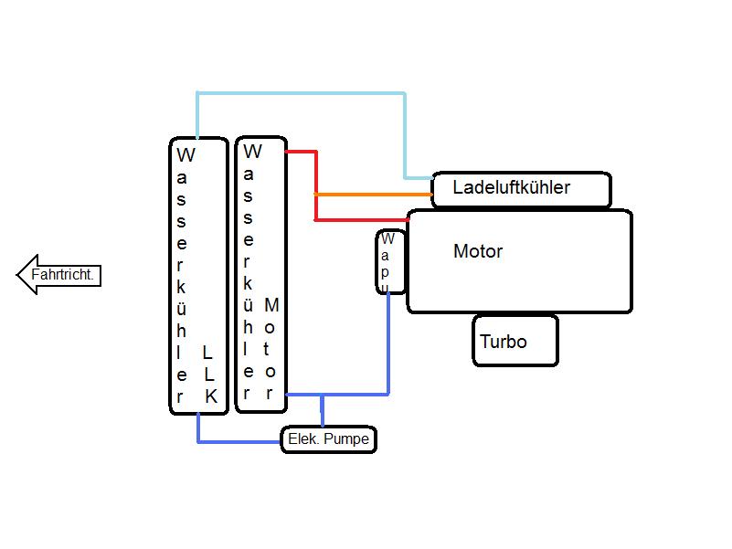

Hallo Mischi,
mal ein Vorschlag.
Was meinst du/ihr dazu.
Gruß Miche
mal ein Vorschlag.
Gruß Miche

Re: Kühlleistung erhöhen durch 2. Kühler?
@Mercur 41/1
Die Anordnung von 2 Kühlern hintereinander dürfte nicht gelingen aus Platzmangel. Ausserdem würde der 2.Kühler ja dann schon mit warmer Luft versorgt und hätte vermutlich einen schlechteren Wirkungsgrad....dies würde eine grössere Auslegung bedingen womit ich wieder beim Ursprungsproblem bin....Platz im Bereich vor dem Lüfter.
