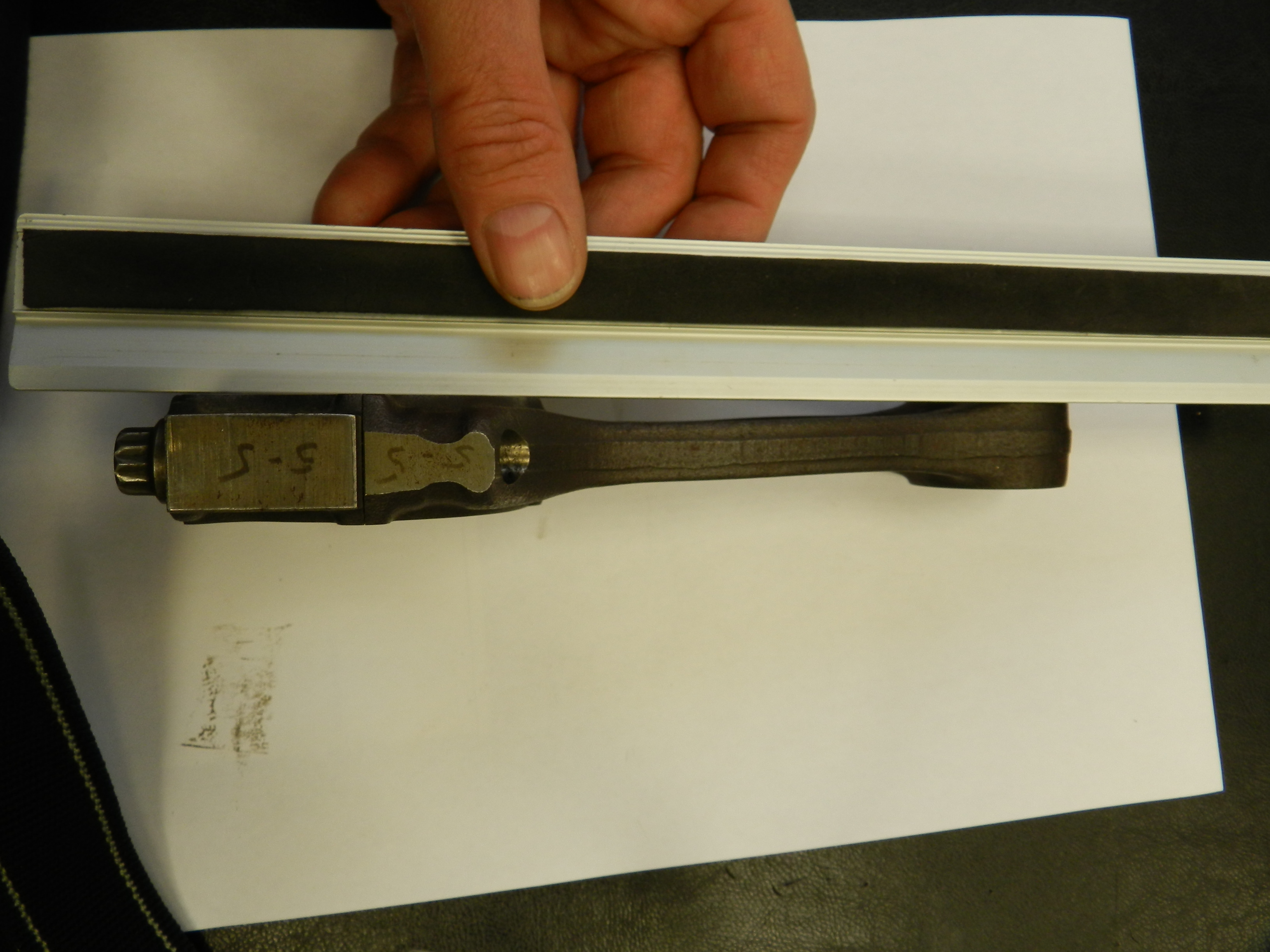

bei den Pleuel gibt es noch ein Problem.
Verbogen wäre blöd, Abreißen ganz schlecht.
Genaugenommen müsste man jedes mit der FE-Methode auf Risse untersuchen.
Dann bleibt eigendlich:
- Ölwanne weg
- Kurbelwelle raus und prüfen
- Lagerschalen prüfen
- Kolben prüfen
- Pleuel prüfen
Ich glaube kaum, daß man das alles von unten machen kann.
Spätestens beim Ausbau der Kurbelwelle wäre es sinnreicher die
gesamte Antriebseinheit incl. Getriebe vorab auszubauen.

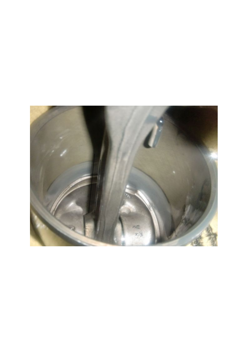

so, ich habe nun das Öl gewechselt und von unten in den Motor geschaut. Da gibt es keinen Schaden, den man mit bloßem Auge erkennen kann. Der Übersicht halber habe ich die Details dazu im Zelt zusammengefasst. Vielleicht fällt ja jemand etwas auf, das ich übersehen habe:

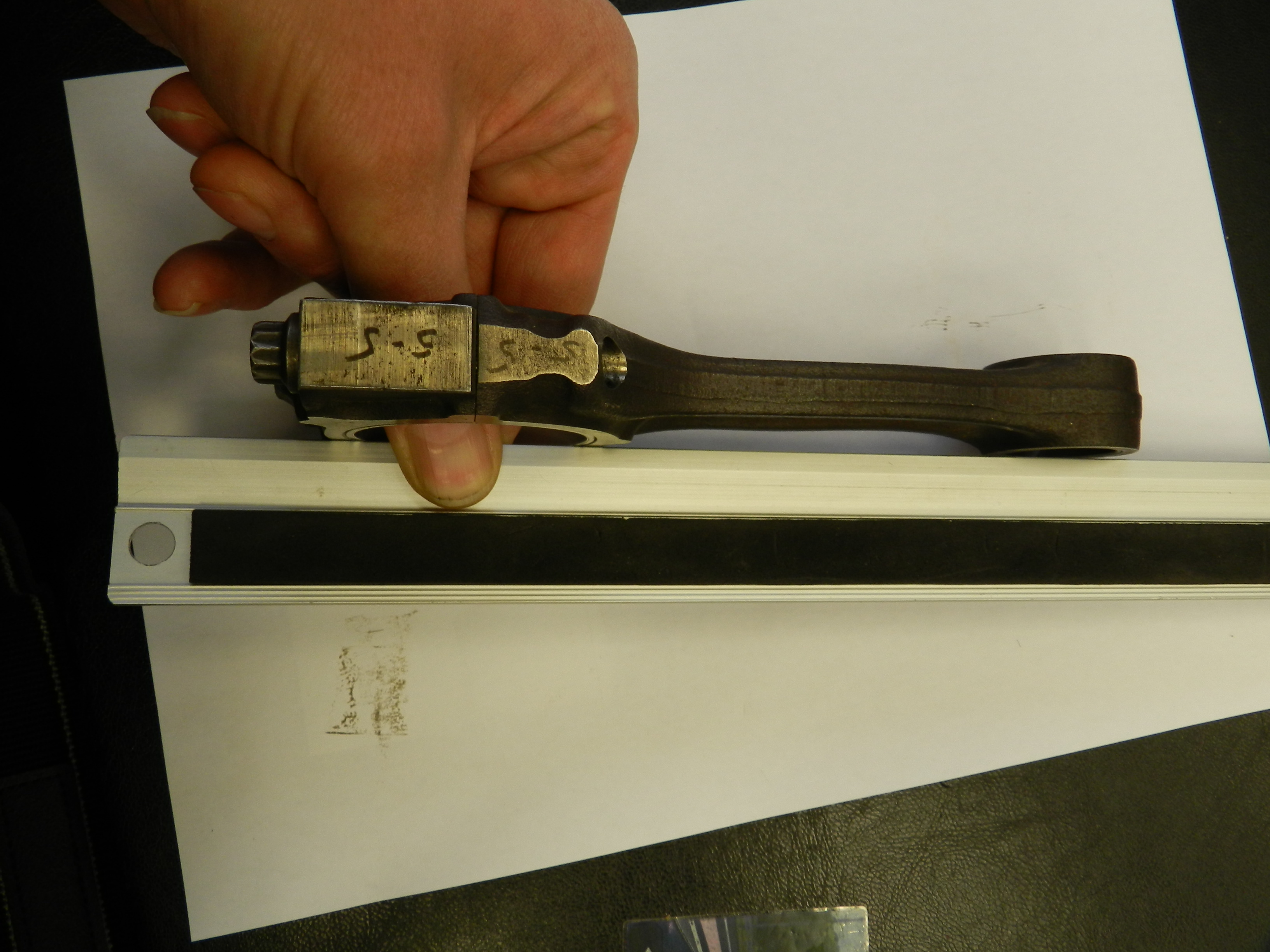

Durch das Entfernen der Ölwanne kannst Du nur sehen, ob das Pleuel über die Längsachse verformt wurde, nicht aber, ob es auch über die Querachse verformt wurde. Auf den Fotos kannst Du einigermaßen erkennen, dass das Pleuel über die Querachse verdeht ist. Außerdem ist zu erkennen, dass im oberen Auge die Buchse nicht nur gestaucht wurde, sondern auch gerissen ist. Und das gleich 2x, in etwa auf 2 und 4 Uhr.
Ich drück Dir die Daumen, dass Deinem Motor nichts passiert ist - kann es aber nicht so richtig glauben.

@Lutz: Hmm, eine reine Verdrehung des Pleuls lässt sich so nur wahrnehmen, wenn sie wirklich massiv ist. Weil dabei würde sich der Kolben im Zylinder drehen und alles sieht gut aus.
Nun haben die Pleule aber ein recht großes Axialspiel auf Kurbelwelle und Kolbenbolzen. (im Millimeterbereich) Dieses Spiel war an allen Pleulen gleich und auch der Widerstand der Bewegung war überall gleich. Ich würde vermuten, dass ein Pleul in dem Zustand wie deines auf den Fotos auf der KW bzw. dem Kolbenbolzen kanten würde und zudem würde sich das Axialspiel über die Durchbiegung verringern.
Aber eine Sichtprüfung bleibt nur eine Sichtprüfung. Minimale Abweichungen lassen sich so nicht wahrnehmen.
@Danni: Das täuscht wegen dem ungleichmäßigen Schmiedegrad und weil das Lager auf der KW nur halb drauf ist. Ich habe mal zwei Hilfslinien am Pleul und dessen Schatten in die Zeichnung gelegt, um das Auge wieder in Spur zu bringen. Wie schon geschrieben: Es fehlt einem auf den Fotos oft die Tiefenwahrnehmung.

felix hat geschrieben: Ergebnis: Zwei Zylinder haben 1,3mm, einer 1,25 und der Rest 1,2mm. Soll ist 1,2 +/- 0,1mm. Abweichung gibt es also nur nach oben (Ist bei einer Maschine mit ~100.000km aber vielleicht nicht ungewöhnlich?), aber da ist ganz sicher nix ernsthaft krumm. Oder die Streuung nach oben liegt daran, dass Lötzinn sich mehr rückverformt als der im Handbuch verwendete Bleidraht?
Glück gehabt!
mach den Motor wieder zu und Dir keinen Kopf mehr....
Sollte es Dir den Motor irgendwann in Weitfortistan mal zerreisen das ist das halt so. An dieser Wasseraktion wirds aber zu 90% dann nicht gelegen haben....
oder wie Du auch woanders schon geschrieben hast: Fahren bist Motor tot und dann einfach einen anderen rein.
WEYN
