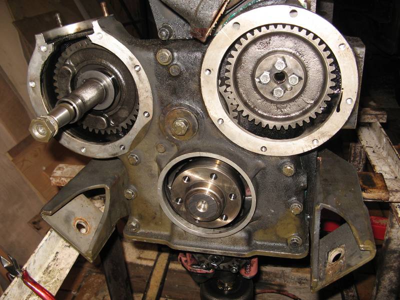

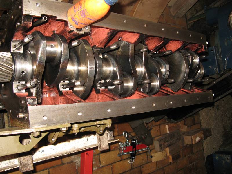

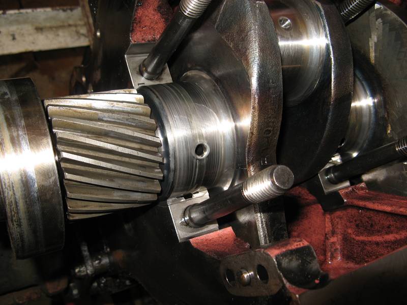

hallo kai,
kompliment für die saubere arbeit.
hätte nicht gedacht, dass fa steyrer so einen mist konstruiert.
das einstellen der lagerluft für die kegelrollenlager durch manuelles einschleifen war sicher eine gewisse geduldsarbeit.
zur verbesserung der lagersituation wären auch schrägkugellager in tandemanordnung auch eine deutliche verbesserung gewesen. haben, bezogen auf durchmesser 30 mm, eine 25% höhere dynamische tragzahl und vertragen auch relativ hohe axiale kräfte.
sind in wesentlichen größen maßgleich mit den rillenkugellagern.
siehe skf-katalog seite 405 ff.
die unterschiedlichen dicken der dist.-ringe wären auf einer flächenschleifmaschine einfach zu korrigieren gewesen.
sind nur einige gedanken, keine kritik an deiner blitzsauberen arbeit..
mit kollegialen (konstrukteurs-)grüßen
sico
sico

Danke für die Blumen.sico hat geschrieben:hallo kai,
sico
Wenn man eine Schleifmaschine hat..............................
Bei einem unzureichenden (
Naja, es war Gedultsarbeit, aber absehbar und erfolgreich.
Wenn ich denke, mit welcher Geduld ich nach div. Ersatzteilen fahnde
Offensichtlich ist die billige Steyrlösung praktikabel
Es laufen ja unzählige Motoren.............
Gruß Kai
Männer können alles bauen...............sogar Mist...................

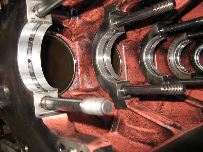

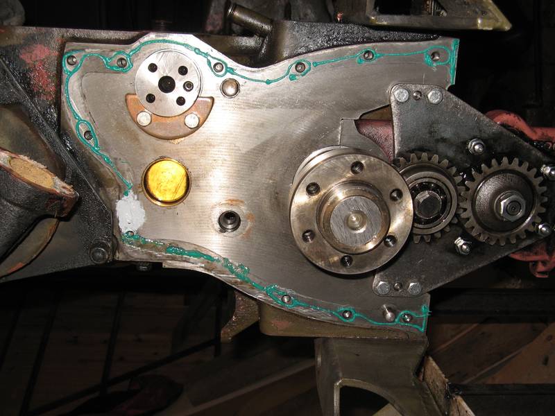

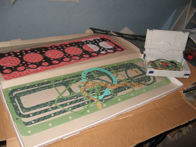

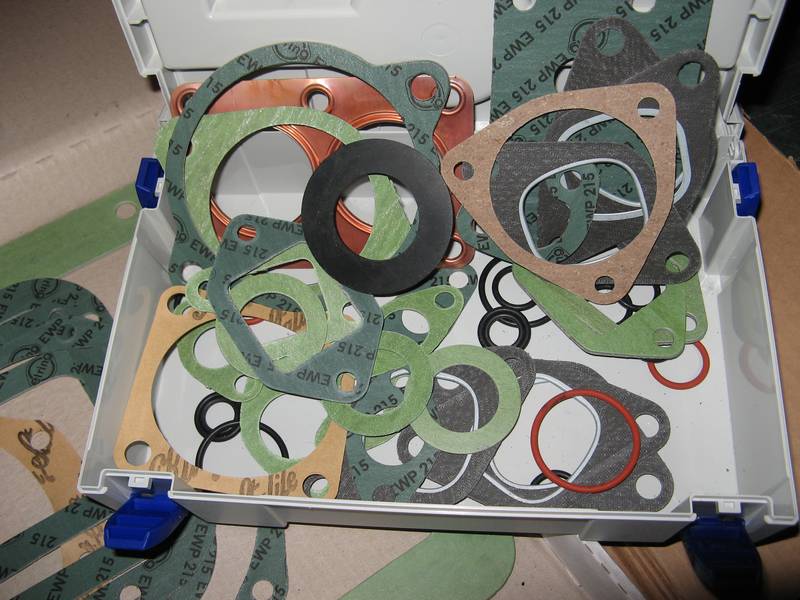

Sodele, es geht, ausnahmsweise mal erfeulich, weiter:
Nach längerem gegoogle habe ich einen Dichtungshersteller ausgegraben, der einen kompletten Dichtungssatz für einen wirklich fairen Preis geliefert hat, und das in wenigen Tagen. Herr Wolf ist ein sehr bemühter Zeitgenosse, der für die Oldtimerspinner ein offenes Ohr hat. Er tummelt sich auch in der Oldtimerszene, kein Wunder.
Das große Puzzelspiel
Weniger erfreulich war die Meldung des Motorinstandstzers, der mich unkompliziert mit einem neuen Kolbenrinsatz beglückt hat:
Er kann die Gleitlagerschalen für Kurbelwelle und Pleuel nicht beschaffen.
Toll.
Muss ich mich an die Ersatzteillieferanten wenden, die nur Nummern verwalten können?
Mein Teilelistenfundus spuckt leicht differenzierte Teilenummern aus. Welches ist die Richtige? Das weiss der Nummernverwalter auch nicht
Wissend, das der Motor auch in Traktoren verbaut ist habe ich mich ins www gestürzt und eineiges ausgegraben.
Ziel war es, jemanden zu finden, der nicht nur die Teile vertickt, sondern auch in eigener Werkstatt verbaut.

Camo ist mir bekannt. Der ruft für den Dichtungssatz für 220EUR auf, und dann kommt noch der Versand hinzu??samson_braun hat geschrieben:@ kai: ich hab den laden hier gefunden im netz:
http://www.camo.co.at/ersatzteile/ersat ... _nummer=01
die kennste ja bestimmt. jedoch finde ich die preise ein wenig gesalzen. die teile die du da hast sehen super aus. was hast du denn gelöhnt?
grüße vom lutz
Bei Wolf habe ich 172,51 EUR incl. Steuer und Versand bezahlt. Die Kopfdichtung ist von Elring, ein renomierter Hersteller.

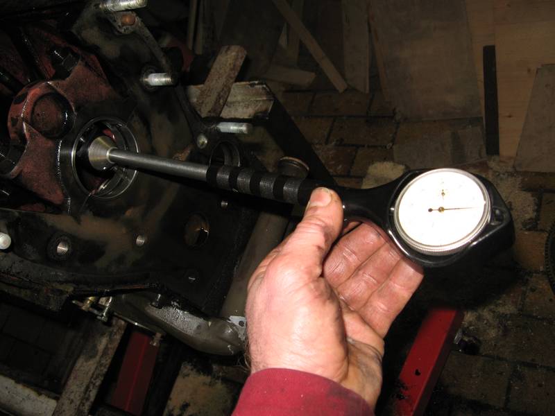

Die neuen Lager werden vermessen, alles im grünen Bereich
Eingesetzte Lagerschalen
Die Kurbelwelle ist wieder daheim. Meiner Tochters Freund hat beim Einheben der KW mit Muskelkraft geholfen, denn das Ding ist schwer, mit meinem "Kran" umständlich und alleine sehr umständlich

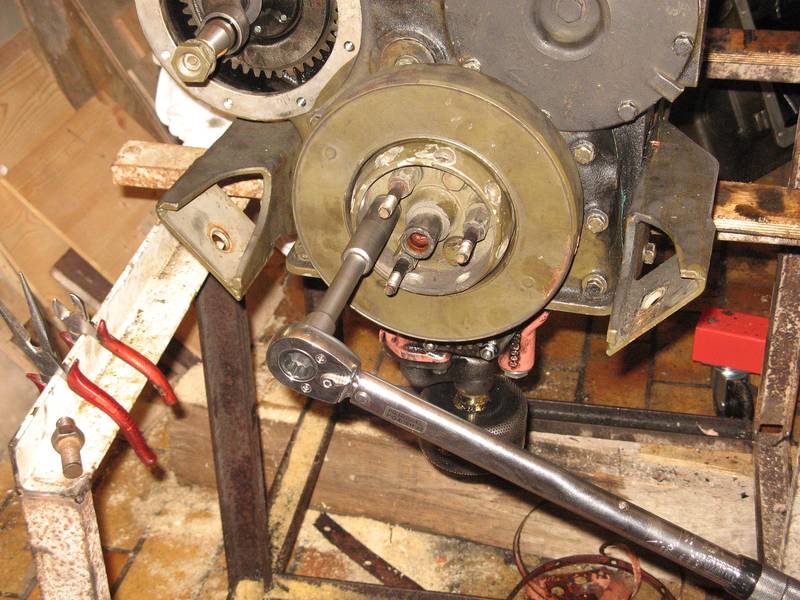

Das Anziehen der Muttern mit Drehmoment (200Nm) wurde trotz niedrigen Temperaturen schweißtreibend............Jetzt muss der Schmutz ferngehalten werden. Ein altes Bettlaken schützt das Triebwerk bei der Nachtruhe

Nein, nein, nein
kein Schrott und auch keine Riefen !!!
Das ist Öl. Die Lagerschalen habe ich vor Einsetzen der Kurbelwelle stark eingeölt und dann ein paarmal durchgedreht.
Dann entstand das Foto.
Sehen aus wie Riefen sind aber keine
Wenn man genau hinguckt, sieht man oberhalb der Ölbohrung auf dem Zapfen Ölschlieren.

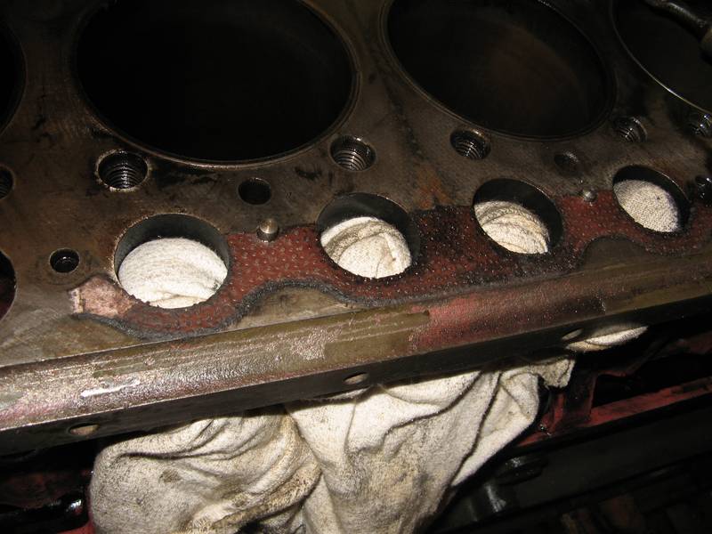

Es geht weiter mit dem Zusammenbau:
Die Reste der Kopfdichtung müsen entfernt werden, ohne das der Krempel in den Motor fällt

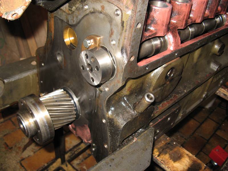

Die Nockemwelle findet ihre Heimat
Auch die Ölpumpe kehrt an den Platz ihrer Wirkung zurück
Zusätzlich zum Dichtungspapier kommt Flüssigdichtung

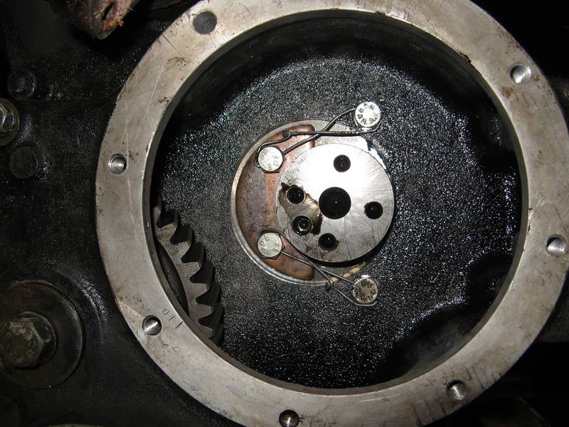

Die Drahtsicherung war ein Gefummel

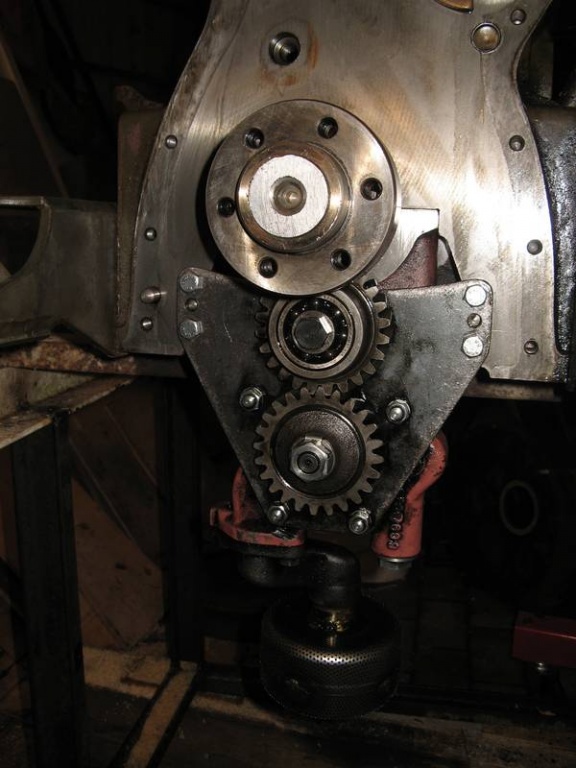

Das Gehäuse des Nockenwellengetriebes sitzt
Für den rechten Deckel fehlt die Dichtung im Dichtungssatz. Es muss "Dirko" einspringen, eine hervorragende Silikondichtmasse

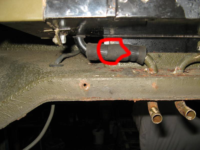

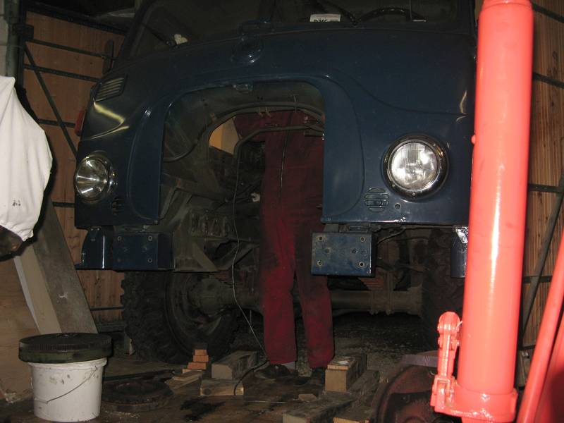

Das Gebläse für die FHS-Heizung ist defekt. Jetzt kommt man sehr gut ran, und das in stehender Haltung:
Und dann der Frust
Wie soll ich diese Schraube lösen????????
Komisch, sieht man nicht aber sie ist da
Ziemliches Gefummel um die Schraube auszudrehen.

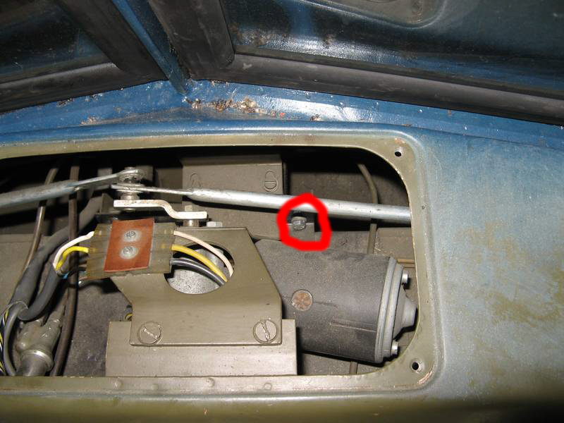

Die nächste Schraube ist erst nach Entfernen des Wischermotores beherrschbar:
Nachdem noch ein wenig Beiwerk weggefummelt war sollte der Wärmetauscher ausbaubar sein.
Denkste
Es ist unmöglich, den WT auszubauen, außer man demontiert das halbe FHS
Und dann der Frust
Denkste
