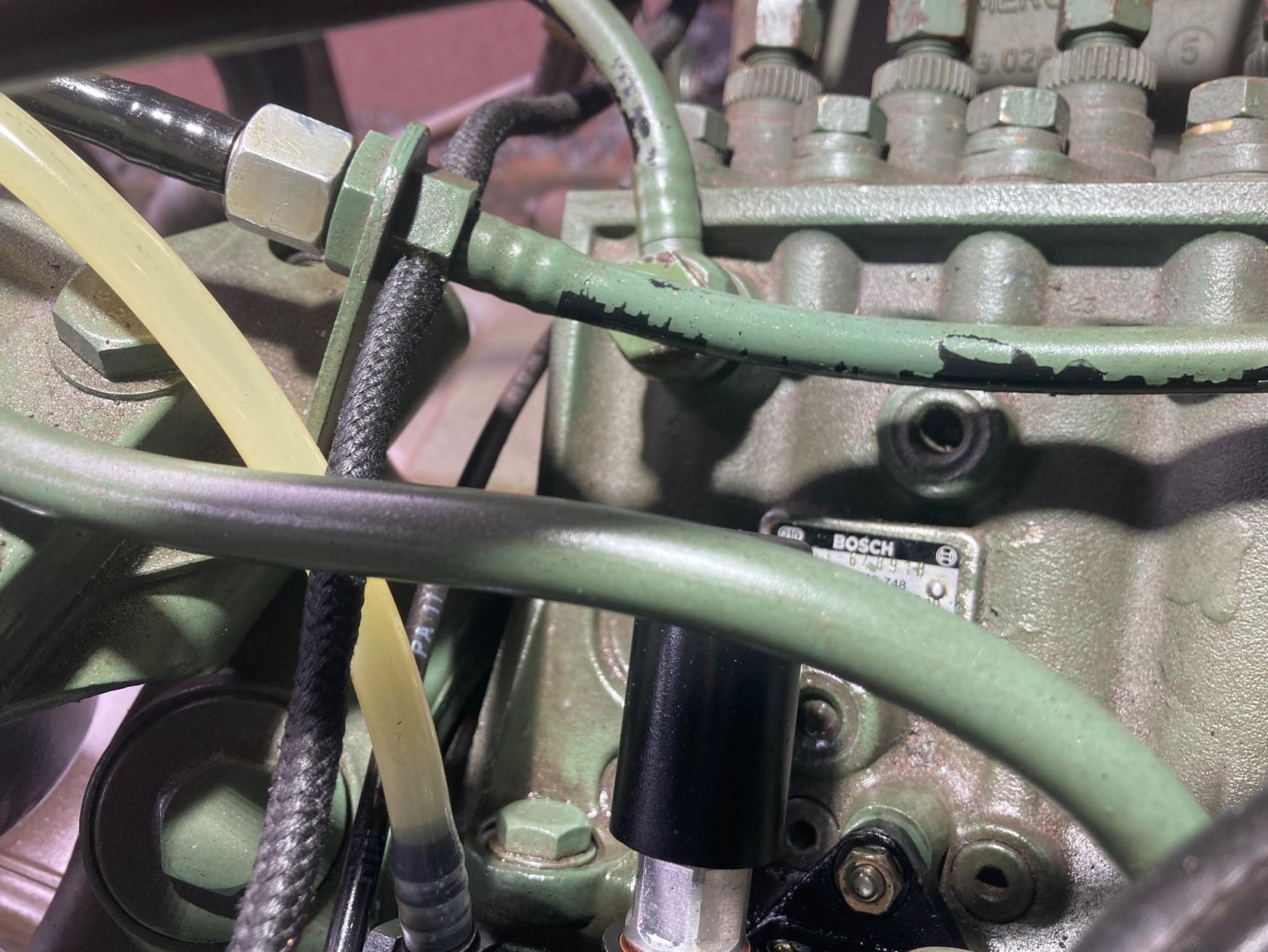

Sie Hohlschraube die in dem Video den Schlauch an die Pumpe anschließt: ist die dicht? Richtige teile, Dichtung, Montage?
Montier die mal mit Hylomar und probier's nochmal.

Interessant wäre, wenn du den Kanister auf dem Video über Nacht einfach mal höher stellst.

Ja, und wo geht deine Leckölleitung stattdessen hin? Und hast du mal ein Foto von dieser Konstruktion "Am Rücklauf ist so eine spezielle Ringöse, wie ein Stern, dort gehen glaube ich, die Gewebeleitungen rein, li/re."

#90 Beitrag von w3llschmidt » 2023-10-29 16:26:14
burkhard hat geschrieben:
2023-10-28 16:28:37
Hallo Burkhard, anbei ein Foto.
Die Leckölleitung gehen von den Zylindern an den Rücklauf ... ich habe ebend bemerkt, das die Leitungen an den beiden Nippeln
gebrochen sind. Man sieht das auf Grund des Gewebes nicht ...
