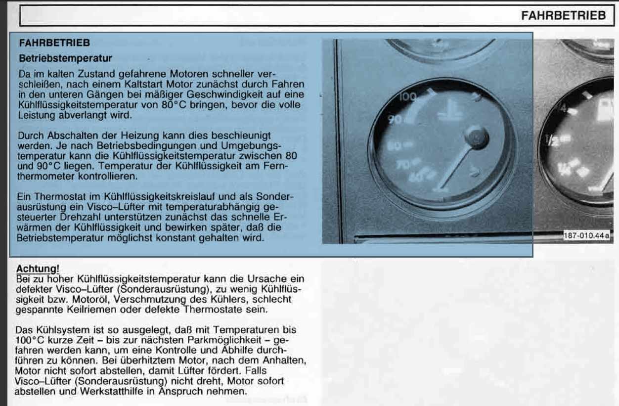

Bevor du über das Ziel hinausschiesst...wir legen die Kolbenspiele und Lagerspiele für Öltemperaturen deutlich über 100°C aus, den Wasserkreislauf für 90-100°C.
In der Betriebanleitung deines Fahrzeuges steht das dann vereinfacht so drin:
Will sagen: Wenn Du dauerhaft mit Wassertemperaturen unter 80°C fährst...reduzierst Du die Lebensdauer deines Motors. Zuerst leiden Kolben/Ring/Zylinder, danach durch zu kaltes Öl (und damit Wasser und Diesel im Öl) der Ventiltrieb und Kurbelwellen/Pleuellager. Dieselverbrauch ist dann übrigens auch höher durch höhere Reibleistung.
-> übertreib es nicht
Volker
danke für die Erfahrungswerte. Ich finde es immer gut, wenn man sich mit seinem Fahrzeug beschäftigt und gemachte Änderungen auch wirklich boebachtet.
Volker
