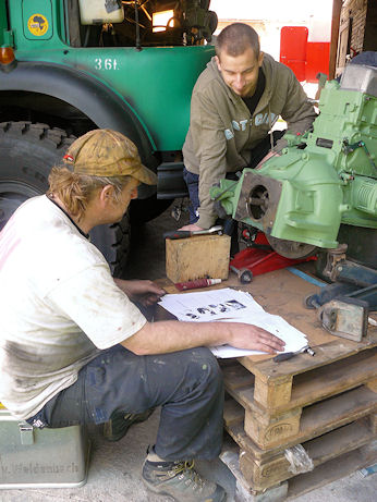

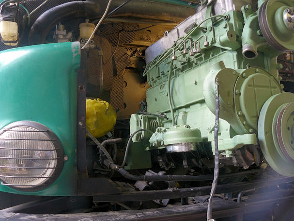

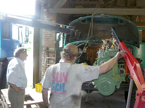

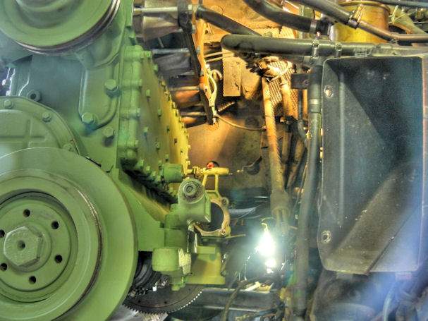

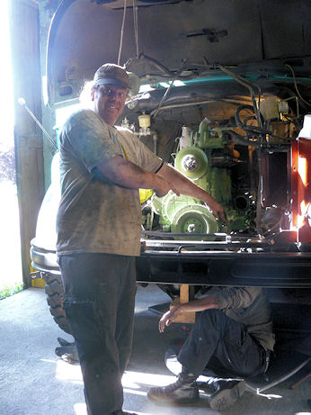

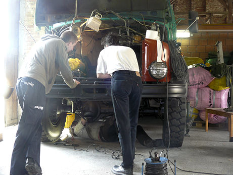

#82 Beitrag von wayko » 2009-05-23 9:02:59
Hier mal ein paar Fotos von der Einbauaktion:
Beiträge: 11166
#83 Beitrag von Uwe » 2009-05-23 10:08:30
was macht denn der Ute da? Die Motorhaube aufhalten? ;) ;)
Weiter viel Erfolg.
makabrios
Beiträge: 7495
#84 Beitrag von makabrios » 2009-05-23 13:06:58
Uwe hat geschrieben: was macht denn der Ute da? Die Motorhaube aufhalten? ;) ;)
Der Ute leistet einen entscheidenden Beitrag zur Arbeitsmotivation!
Wer nicht spurt wird am Galgen festgemacht und hochgezogen.
Allein diese Drohkulisse genügte um das Team zusammen zu schweißen. :cool:

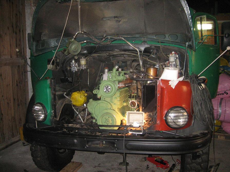

#86 Beitrag von roman-911 » 2009-05-23 20:20:54
zum anbeissen... :huh:
mittlerweile antriebstrang + schaltung montiert
danke den helfern und motivatoren ! :D
grüsse roman
Schrauberkollektiv Kollbach
x.l.
Beiträge: 2031
#87 Beitrag von x.l. » 2009-05-23 20:33:18
hübsch sieht er aus der Motor.... jetzt den rest auch mal so hübsch machen!
Wasn das gelbe?? Standheizung?
Axel

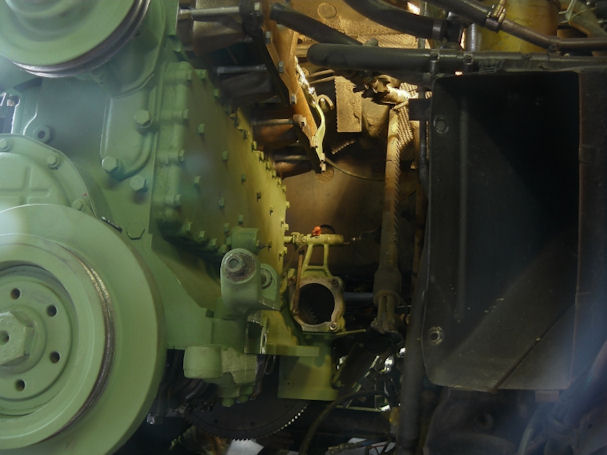

Beiträge: 2905
#88 Beitrag von mbmike » 2009-05-24 11:57:39
...in lindgrün! Wie hübsch! :eek: :cool:

roman-911
Beiträge: 5196
#89 Beitrag von roman-911 » 2009-05-24 12:22:20
Mike hat geschrieben:...in lindgrün! Wie hübsch!
...wusste ich doch das Dir ral 6001 gefällt... :sick:
x.l. hat geschrieben:jetzt den rest auch mal so hübsch machen!
yep, allerdings steurung abgebaut...
Krusty hat geschrieben:A gsunde Gsichtsfarb hast ja
mensch was seid ihr oberflächlich....
ich bin (ziemlich) dreckig, der motor ist eigentlich viel zu sauber und zu lind...
aber es zählen doch die inneren werte...und die sind turbo! :angel: *räusper* zumindest beim aggregat...
mittlerweile ist der antriebsstrang komplett, der anlasser ist überholt mit neuem ritzel (100,- € :wack: ), eine güllepumpenrohr für die luftansaugung gefunden und das flexrohr für den puff habe ich auch schon in der hand gehabt. :D
jetzt wird es spannend mit dem anschluss auspuff an turbo, mit oder mitohne motorbremse, adapter a la "landei" oder irgendwer überlässt mir sein passendes hosenrohr...onkel benz kann nicht... :mad:
man wird sehen. savernetechnisch bin ich guter dinge...
grüsse roman
